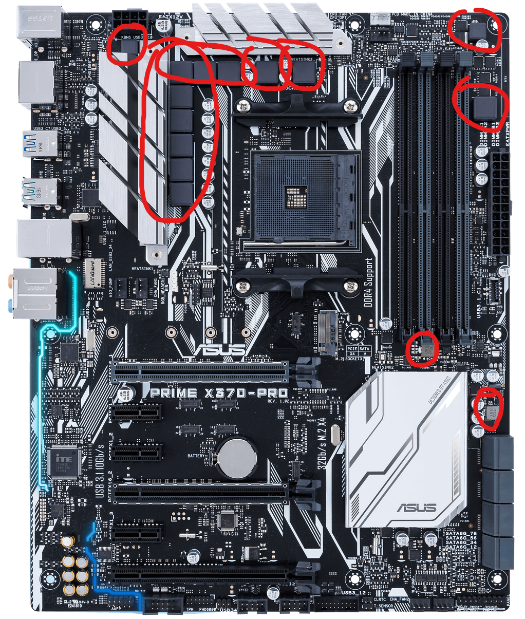

Asus Prime 370X Pro Mainboard macht surrende Pump Geräusche.
Die Surrenden Pump Geräusche werden bei Steigerung der RPM meines Noctua D15 Lüfters höher.

Ich kann ganz klar, das Mainboard als Übeltäter bestimmen. Nun habe ich die Befürchtung, ein Kondensator sorgt für diesen hochfrequenten Ton.
Was meint Ihr?
Ich würde eher auf Spulen als auf Kondensator tippen. Man kann das durchaus mit Kleber beheben ist aber gefrickel oder halt nen neues Mainboard kaufen wenn nichts anderes mehr hilft.
Ich zähle auf den ersten Blick 15 Stück:

Bevor du irgendwelche großen Dinger da veranstaltest finde raus welche Suple das Geräusch erzeugt und ob du das überhaupt beheben kannst. Schau dir das hier mal an
Als kleber würde ich irgendeinen hitzebeständigen nehmen.
