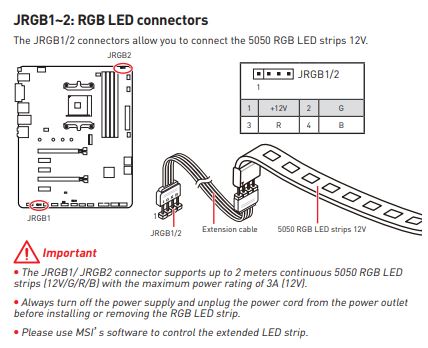

Das Gehäuse ist das Inter-Tech X-908 Infini2 und das Mainboard das MSI B450 Tomahawk Max. Den 3 poligen ARGB Anschluss kann ich leider nicht am Mainboard anbringen, da dieses nicht über den Anschluss verfügt.

Ich sollte noch ein SYNC Kabel ans Mainboard anschließen, aber da ist das Problem mit 3 und 4 Pin.

Es gibt einmal die PWM IN Verbindung von der Platine zum Mainboard und dann halt den SYNC Anschluss zum Mainboard.
Müssen beide nicht verbunden sein?
