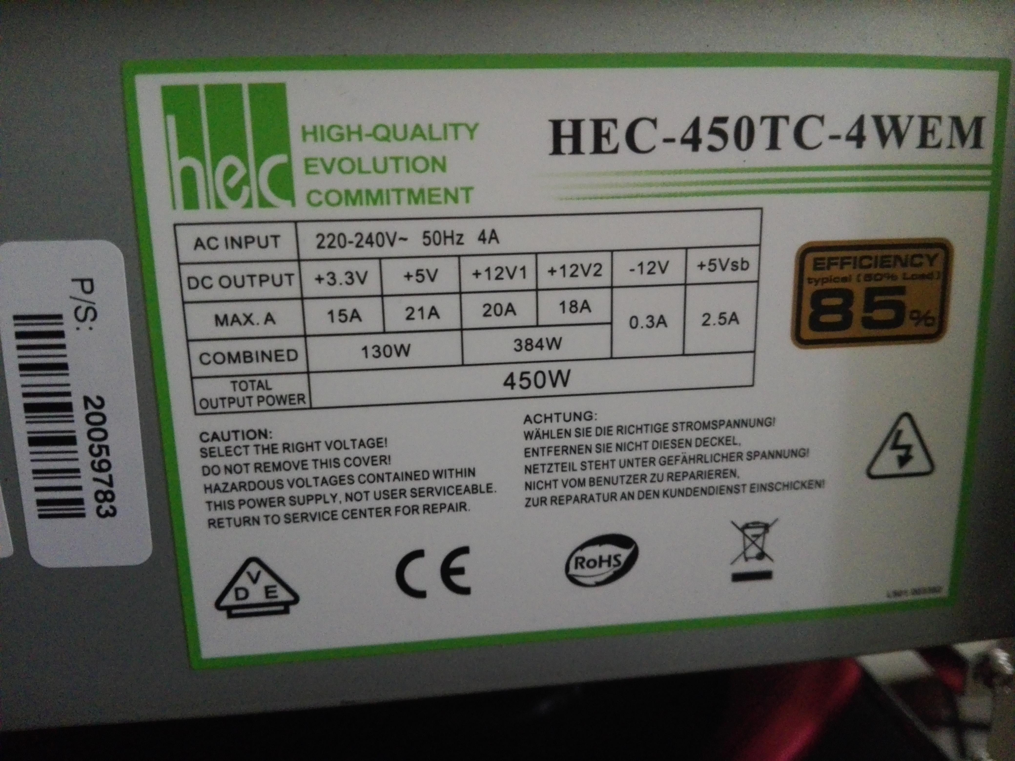

In der Bedienungsanleitung der GTX 1060 steht, dass man mindestens 400W braucht, mein Netzteil gibt 450W.

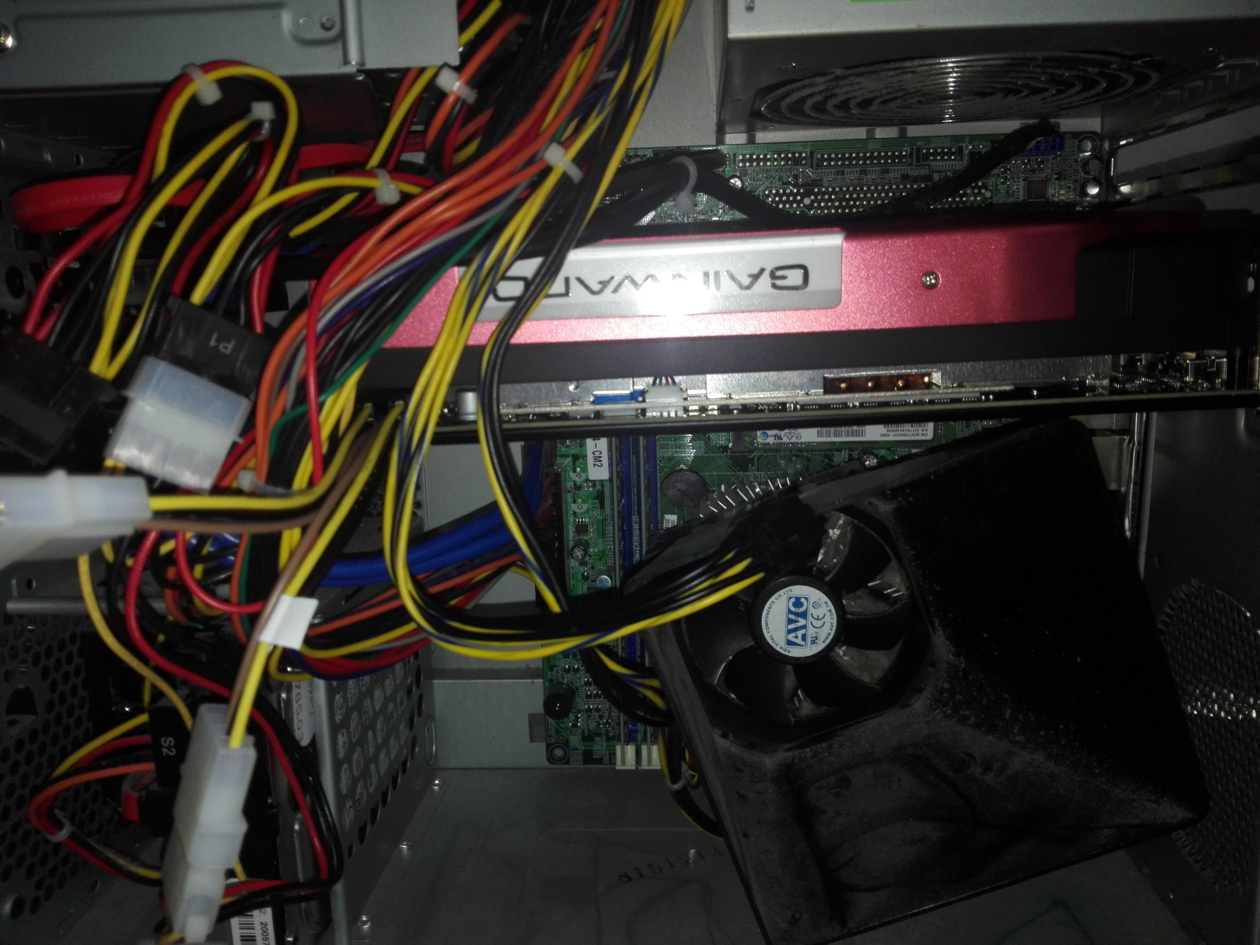

Bild vom Netzteil und vom Board im Anhang.

Wäre nett wenn du mal den Namen des Mainboards schickst man sieht ja zumindest dass es ein mATX ist... und da soll ein i7 drinnen sein?... aber so lange das Netzteil den richtigen Anschluss zur graka und genug Leistung liefert sehe ich da kein Problem..
Wenn s geht Versuch etwas platz zu schaffen da die GTX 1060 knapp 27cm lang ist....
Es gab einige Medion PC´s mit diesem MB z.B. P5320 E, P5296 E und einem i7 6700, mit 6, 12 oder 16 GB DDR3 oder DDR4 RAM.
Das MB scheint von ECS zu sein und unter dem Aufkleber steht vermutlich ein Aufdruck der mit H oder Q beginnt, aber eine andere Bezeichnung. Hatte selber ein Fertig PC aber von ACER, dort war ein H61H2-AD MB verbaut, auch von ECS, das sich nach Umbau in ein größeres Gehäuse weigerte eine RX 480 Grafikkarte zu akzeptieren.
Diese Boards sind meist abgespeckte Versionen von Leistungsfähigeren Boards.
Mich sollte nicht wundern wenn zum 24 Pin Stromanschluss nur noch ein 4 Pin existiert.
Dadurch ist der PCIe Sockel wahrscheinlich nicht gut mit Strom versorgt.
Würde mir an deiner Stelle ein günstiges B oder H Board holen, da du aber wie es scheint eine M.2 SSD (128 GB ?) verbaut hast, auch drauf achten.
Ein günstiges Gehäuse dazu und auf den RAM achten.
Netzteil
https://geizhals.de/be-quiet-pure-power-10-400w-atx-2-4-bn272-a1564535.html?hloc=at&hloc=de
Mit DDR4 RAM
https://geizhals.de/msi-h110m-grenade-7a82-002r-a1482575.html?hloc=at&hloc=de
oder
Mit DDR3 RAM
https://geizhals.de/gigabyte-ga-h170m-hd3-ddr3-a1319224.html?hloc=at&hloc=de
