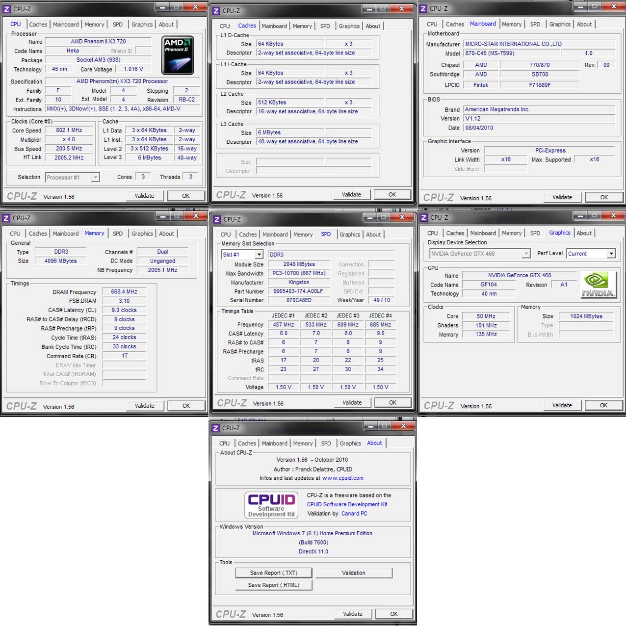

Bilder von CPUz wären nicht schlecht ( alle ).

Hier mal (einschließlich "About" :D ) alle CPU-Z Reiter

Teste es mit 2T und wenn du schon dabei bist, tRAS & tRC sind auch nicht ganz richtig.

Die erste Zeile sagt mir jetzt nur teilweise was. Womit soll ich das testen? 2T sagt mir nichts.
Memtest lasse ich dann morgen mal durchlaufen und poste die Ergebnisse dann ;)
Die erste Zeile bezieht sich auf RAM Timings und diese werden im Bios konfiguriert - 2T ist die Command Rate.
