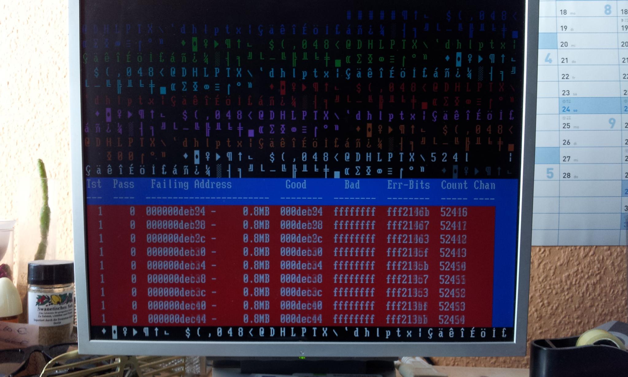

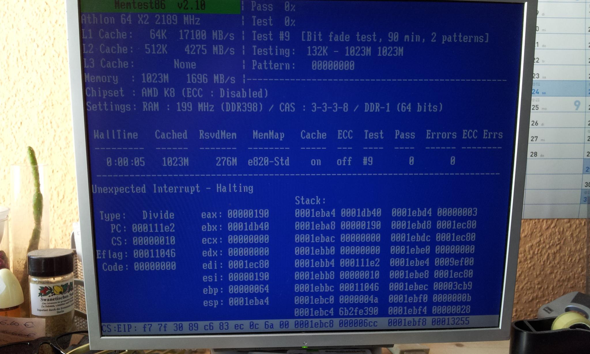

nachdem ich ein paar Teile eingekauft habe, mitunter RAM-Riegel, habe ich Memtest86 laufen lassen. In der automatisierten Endlosschleife passierte nach gut zwei Stunden nichts an Fehlern. Wenn ich aber den Address Range komplett teste, kommt es zu einer Unterbrechung (Bild). Der Memtest86 lässt sich immer noch bedienen. Wenn ich danach allerdings einen Restart durchführe und das Programm wieder die voreingestellte Autoroutine beginnt, startet es mit Fehlern und das Programm lässt sich nicht mehr steuern (Bild 2).
Ich konnte trotzdem ein Betriebssystem normal installieren, allerdings wäre es wieder eine Frage der Zeit, bis der Fehler beim Arbeiten auftritt. Mit dem Memtest habe ich mit einem Riegel alle Speicherbänke durchgetestet und bei drei von vier Bänken kommt der Fehler. Bei dem PC handelt es sich um einen T3237.de von HP. Geändert wurden CPU, GPU und RAM.
Schon vor der Neuinstallation ist aufgefallen, dass unter Windows nicht mehr die maximale Speichermenge vom RAM erkannt wurde. Wird der Austausch des Mainboards unumgänglich sein?

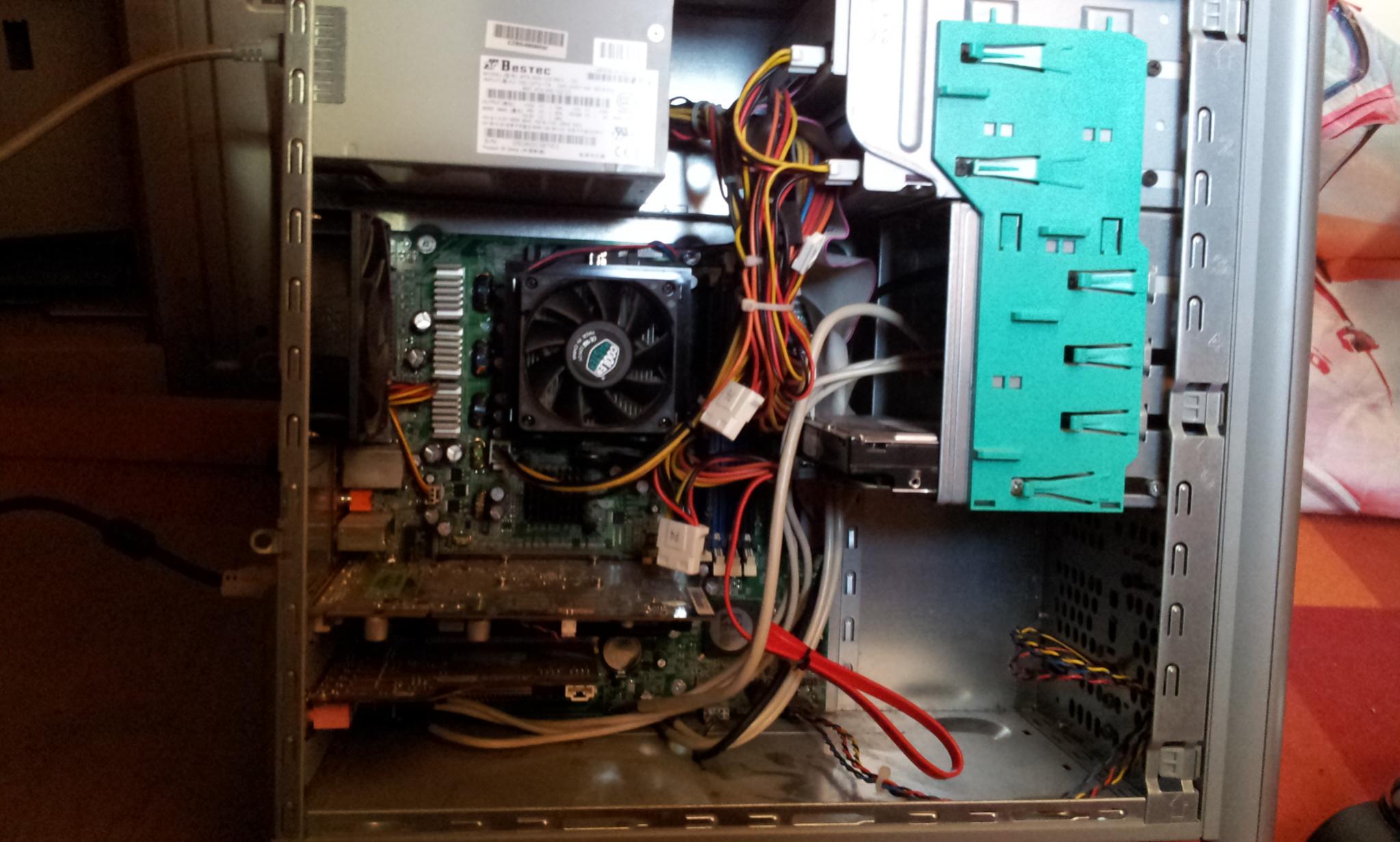

Ich nehme dich mal wörtlich. Hier ein Bild. Ansonsten sehe ich im PC hinten einen 90er Lüfter, der die Luft nach außen schaufelt.

minimaler Staub, dass kanns nicht sein, nimm mal die Freeware HWMonitor oder AIDA64 und schau dir die Temperaturen der CPU mal an.

Hilft nix, die Temperatur ist zu hoch, auch mal der Lüfter Kühler entschmoddern. Am besten abmontieren den Lüfter und mit nem Handfeger die Kühlrippen gut reinigen.
Mal sehen, wieviel Grad das bringt.
Nachtrag: Jetzt liegt die CPU bei 47°C. Das "System" ist von 45 auf 35°C runter. Es hat sich gelohnt.
