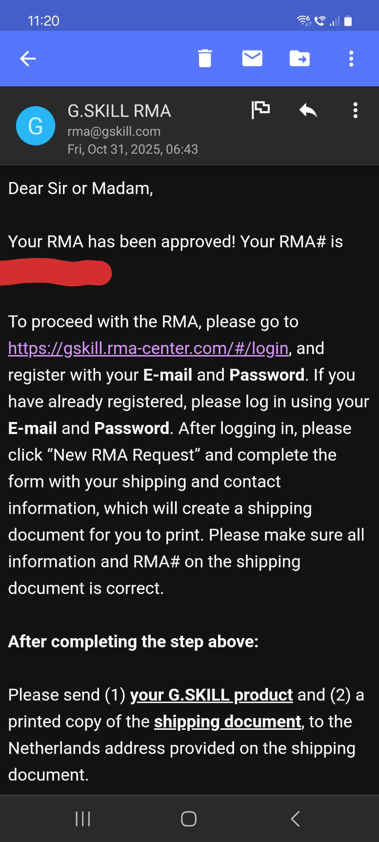

habe ich gerade erst durch mit einem 32GB kit aus 2018. dhl wollte 20€ für das paket in die niederlande, aber das lohnt sich ja heutzutage :)

war 2018 bei mindfactory gekauft, die interessieren sich nicht mehr dafür. direkt einfach https://www.gskill.com/rma benutzt. zum glück hatte ich noch die mails von der bestellung, damit ich das kaufdatum angeben konnte. ging in esd-tüte ohne originalverpackung zurück.
