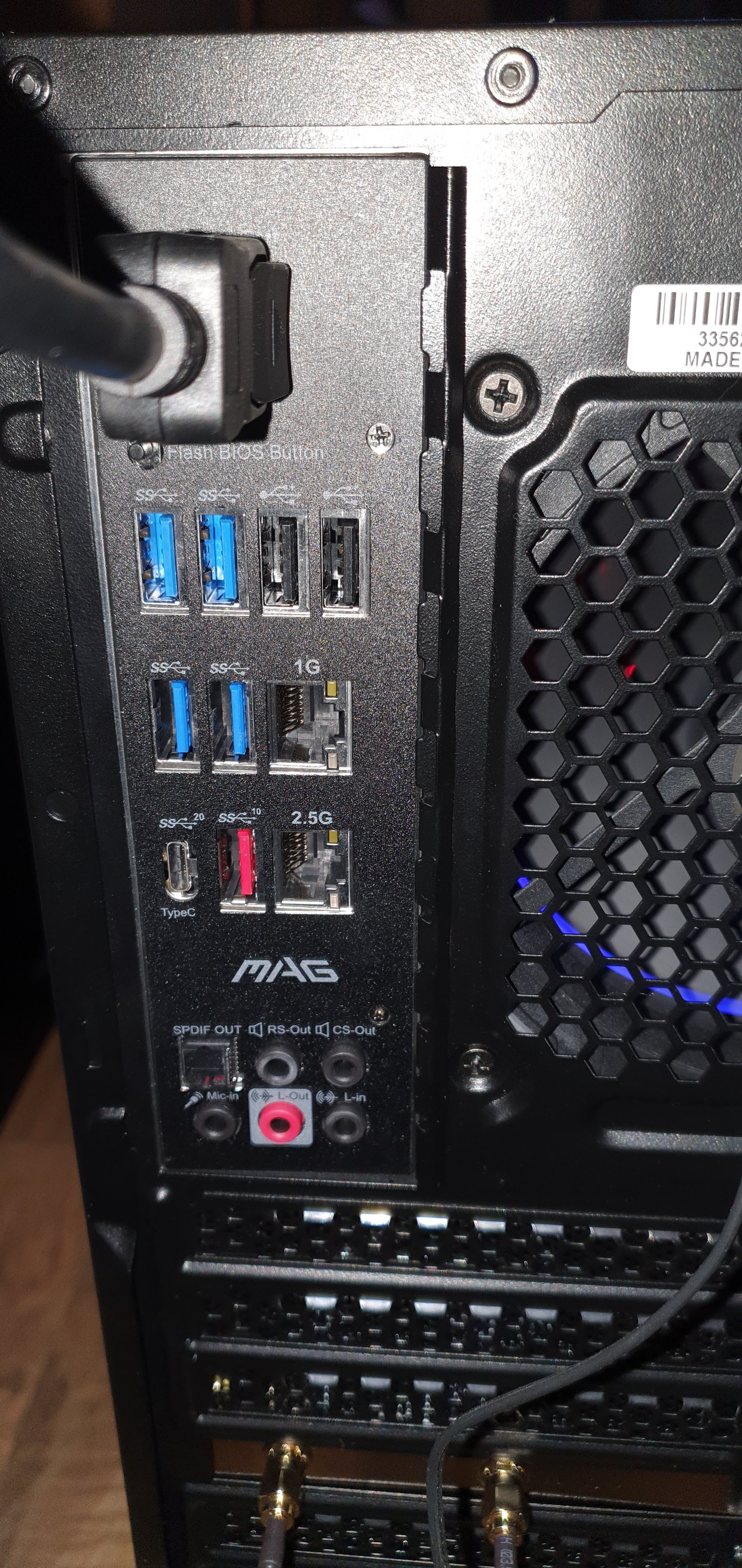

2. Beschreibe dein Problem. Je genauer und besser du dein Problem beschreibst, desto besser kann dir geholfen werden (zusätzliche Bilder könnten z. B. hilfreich sein): das Mainboard geht links auf bild leicht nach innen und geht nicht ganz nach rechts kann mir aber nicht erklären warum das so ist man sieht auf bild 2 das da licht an der kante vom Mainboard durch kommt
Habe überprüft ob ich Abstandshalter nicht vergessen habe bis auf einen sind alle drin aber an dem kann es eigentlich nicht liegen weil er oben mittig ist und ich den übersehen haben muss

Sieht so aus als ob du die Anschlussblende nicht korrekt eingebaut hast, die scheint etwas verklemmt zu sein.

Wenn das Mainboard nicht korrekt eingebaut ist besteht halt die Chance, dass es irgendwo mal zu einem Kurzschluss kommt. Wenn da also nur der geringste Verdacht besteht würde ich persönlich sofort ausbauen und prüfen.
Was genau da los ist ist so aber schwer zu sagen.

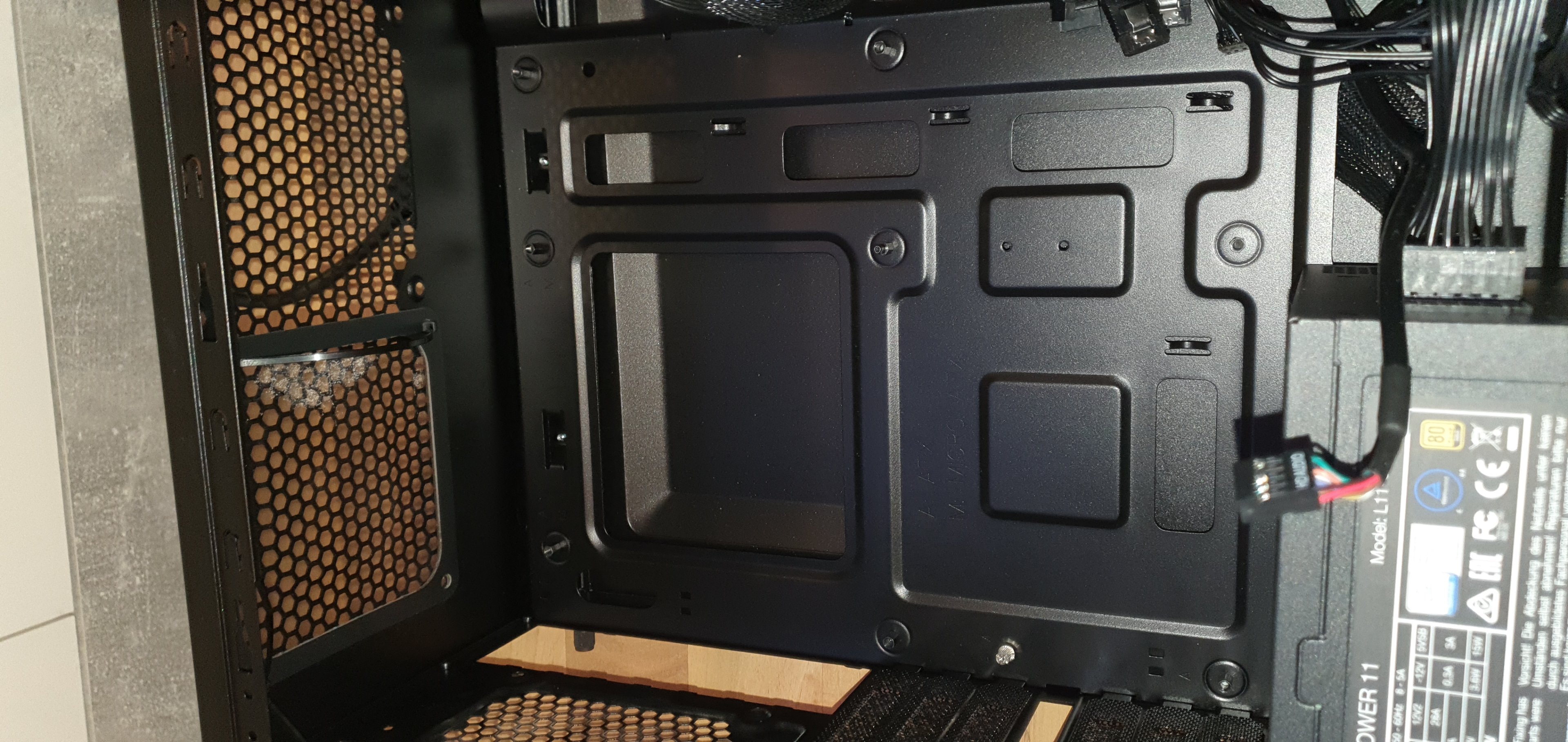

Das sind doch slle Abstandshalter oder nicht
ja, das sind die abstandshalter.
da scheint die blende nicht richtig zu sitzen.
gehen manchmal schwer rein.
