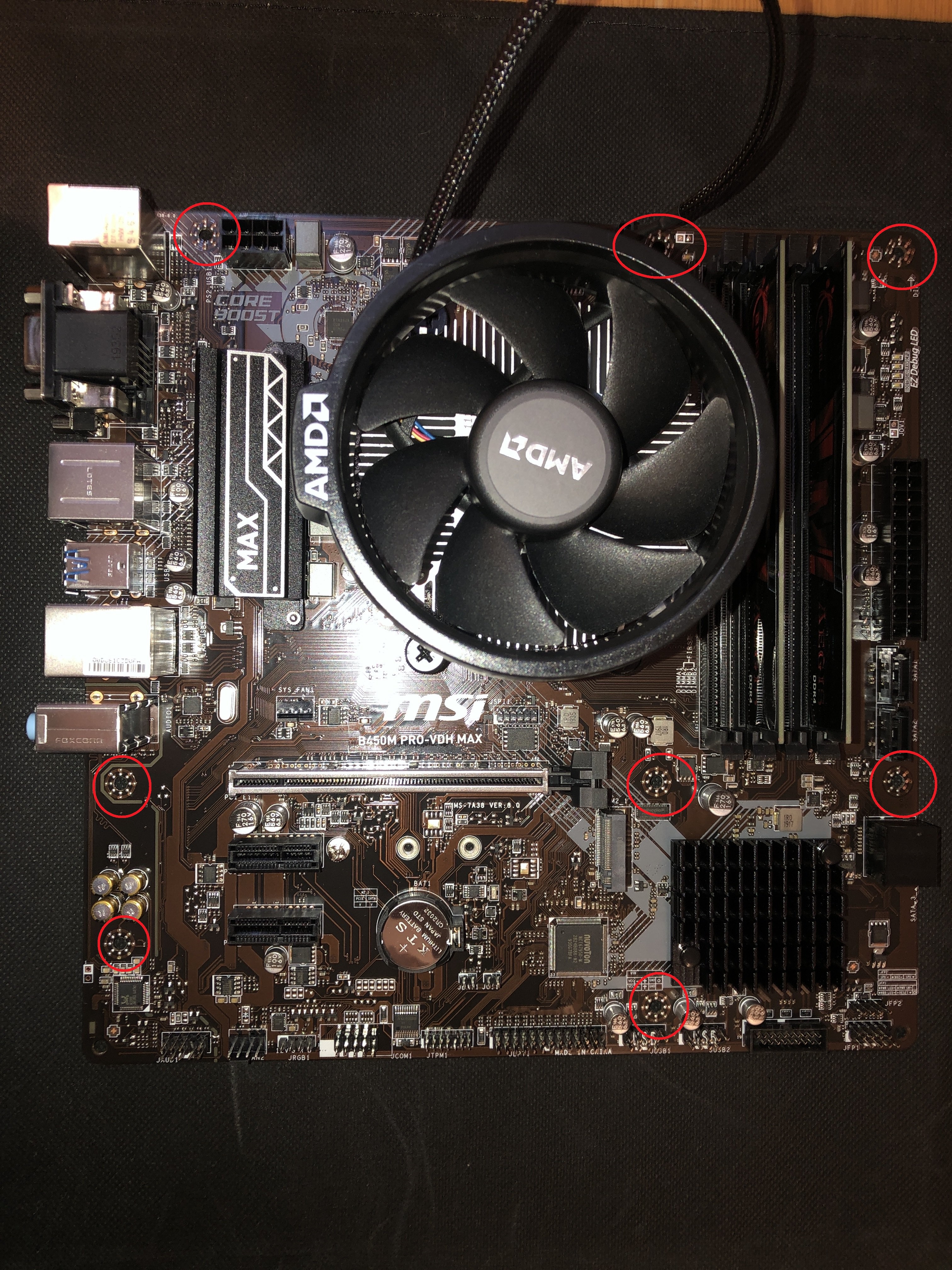

Mainboard passt nicht ins Gehäuse
- Ersteller Pladeo
Wenn du die zwei weißen Löcher über der Batterie meinst... da kommen keine Schrauben rein...
Laut deiner Bilder sollten alle Abstandshalter richtig sitzen und das Board insgesamt 8 mal verschraubt sein...
Ahh unten rechts ist versetzt....

Das Mainboard startet auch so und ich hab auch schon Mainboards mit 1-2 fehlendn Haltern montiert, du musst nur schauen, dass das nirgendwo mit dem Gehäuse kontaktet und genug Stabilität hat. Vor allem wichtig, dass nirgendwo Abstandshalter drin sind wo die nicht hingehören sonts schließt du das Gehäuse mit dem Mobo kurz.

Ja, muss es. Die haben schon einen Sinn. Punk2018 hat dir oben auch gezeigt, welcher Halter falsch ist. Der Muss in das Loch darunter geschraubt werden. Sonst passt es.Pladeo schrieb:Ich hab es ja an den Abstandshaltern montiert. Nur war die frage ob das an allen 6 Löchern im Mainboard montiert werden muss

Du kannst auch statt eines Abstandhalters irgendein Kunstoffteil (nicht leitend) an die Stelle drunterstecken/legen. An sich reichen wahrscheinlich 2-3 Schrauben, damit das MB nicht verrutscht, nur die Stabilität (wen Du Karten/Speicher ein/ausbaust) muss gewährleistet sein, damit sich das Board nicht allzu durchbiegt. Und (wie hier schon erwähnt ) KEINESFALLS Abstandshalter an Stellen stehen lassen, wo das Mainboard kein Schraubenloch hat !

Ich sehe das du nur einen Abstandshalter nach unten versetzten musst, dass Loch dafür ist auch vorhanden.

Gucke dir die beiden schon geposteten Bilder mit den Markierungen an. Nicht 6 sondern 8 Schrauben müssen es sein!.
Dazu musst du nur einen Abstandshalter um einen Punkt versetzen. Wenn die Hand nicht reicht nimm nen Maulschlüssel, Kombi-/Spitzzange...wobei so ne 6 Kant Nuss sollte in jedem gut sortierten Ratschenkoffer sein (welcher in fast jedem Haushalt zu finden ist).
Nutze alle Montagepunkte die möglich sind also 8, da werden sich schon schlaue Leute was bei gedacht haben 😉
Bitte 🙏🏻 nicht den unteren Abstandhalter der ab Werk falsch für dein Board ist drin lassen und einschalten.

Selecta schrieb:Laut deiner Bilder sollten alle Abstandshalter richtig sitzen und das Board insgesamt 8 mal verschraubt sein...
Nicht ganz, einer ist wie bereits angesproche falsch gesetzt und damit wird das Board so nicht sehr lange überleben.
