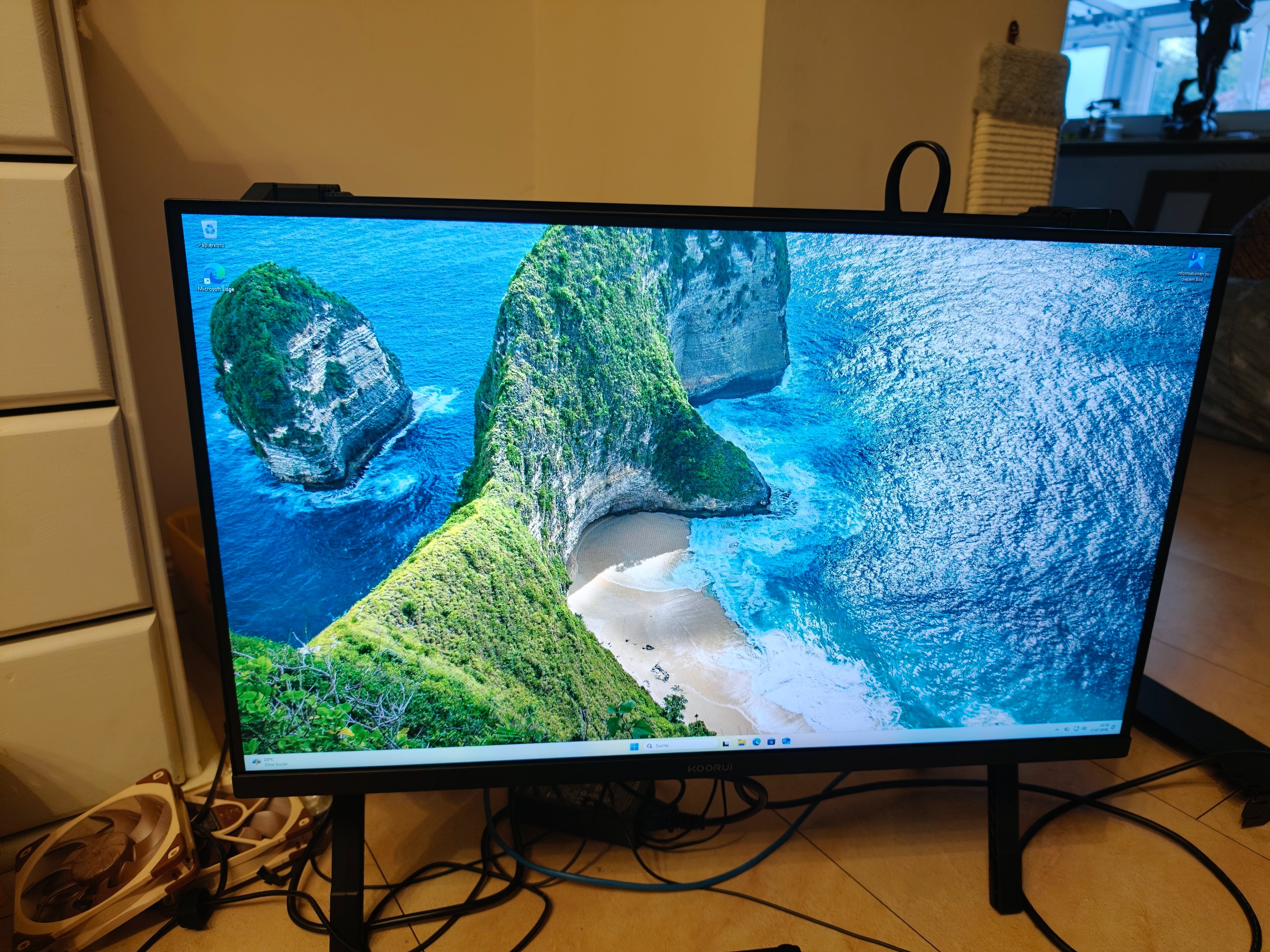

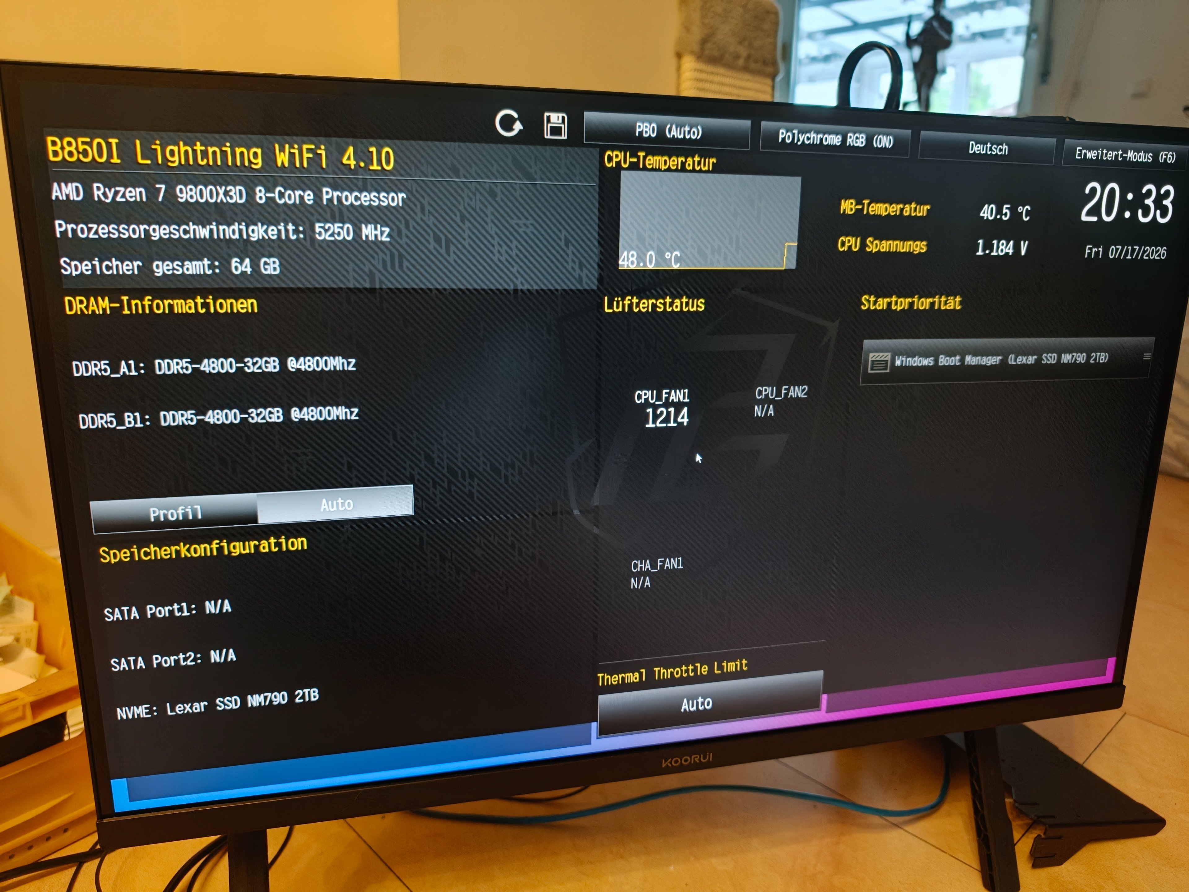

Diese Diskussion ist schon wieder völlig hinfällig weil jetzt sind wir bei einem anderen Problem.
Mal die einfache Übersicht.

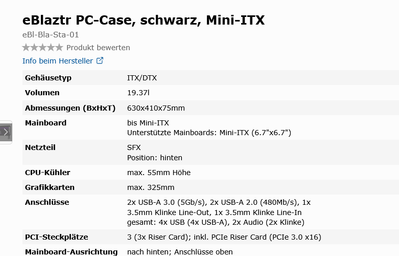

Geizhals:
PCI-Steckplätze 3 (3x Riser Card); inkl. PCIe Riser Card (PCIe 3.0 x16)
Kannst du im UEFI den 16er slot für die Karte auf PCIe3 festsetzen? 👀
E: Wir sind zwar jetzt bei der iGP ohne Karte und Gedöns als Test, aber wenn die Karte als nächster Test direkt im Slot ohne den Riser funzt, dann weißte auch bescheid...
Ja, mit nem Bildschirm dran sieht das Ding plötzlich nicht mehr kacke aus und erfüllt seinen Zweck. 🤔
Hatte nicht gepeilt dass das Ding nen Moni hält bzw. halten kann... Vesa, sieht aus wie ein Moniständer, jaaa, darauf hätte ich kommen sollen. Mobil, huh?..

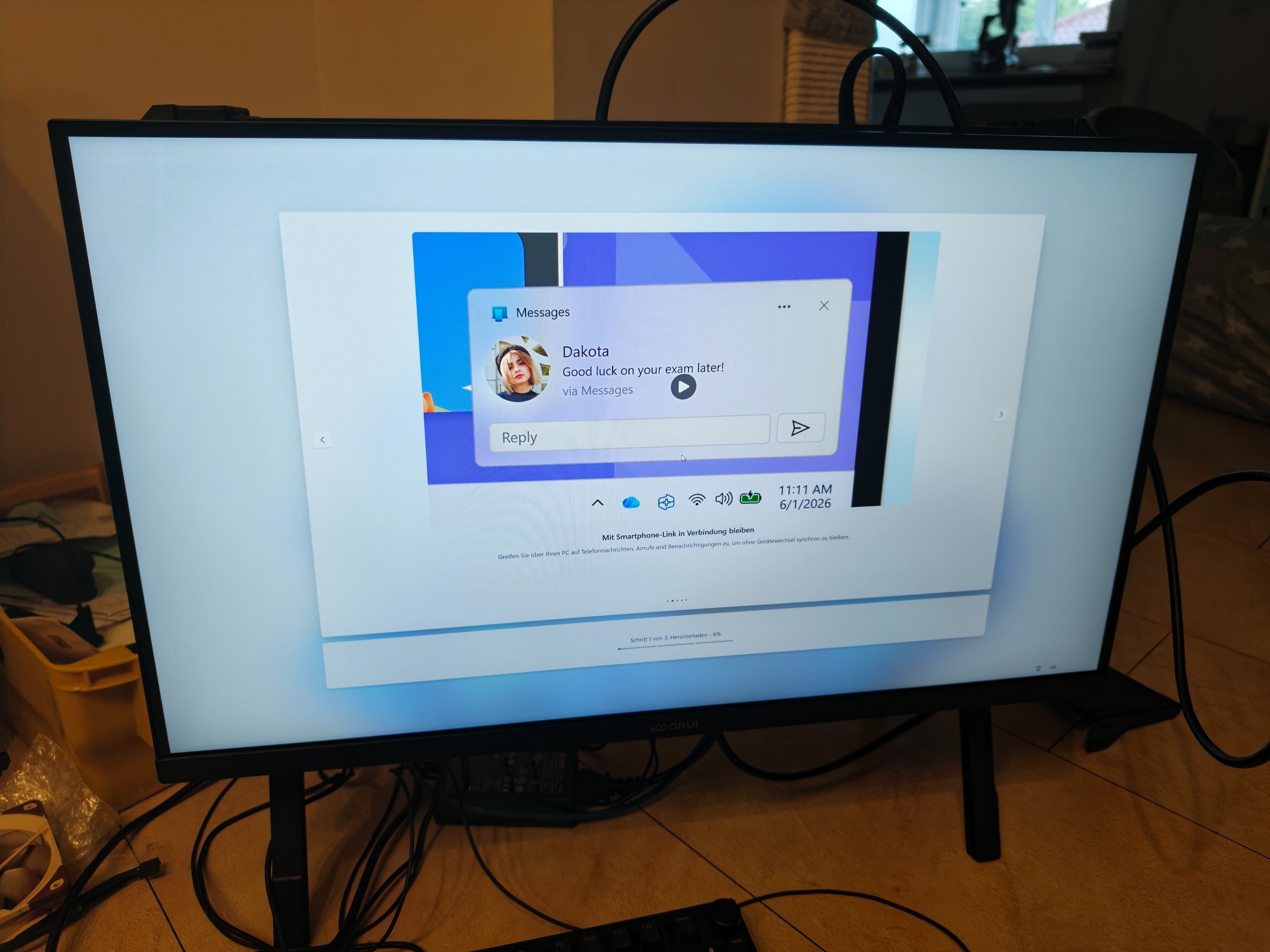

Ich tippe sehr stark auf diesen Riser.
Wie gesagt, wenn die Karte direkt im Slot funzt, dann weißte bescheid.

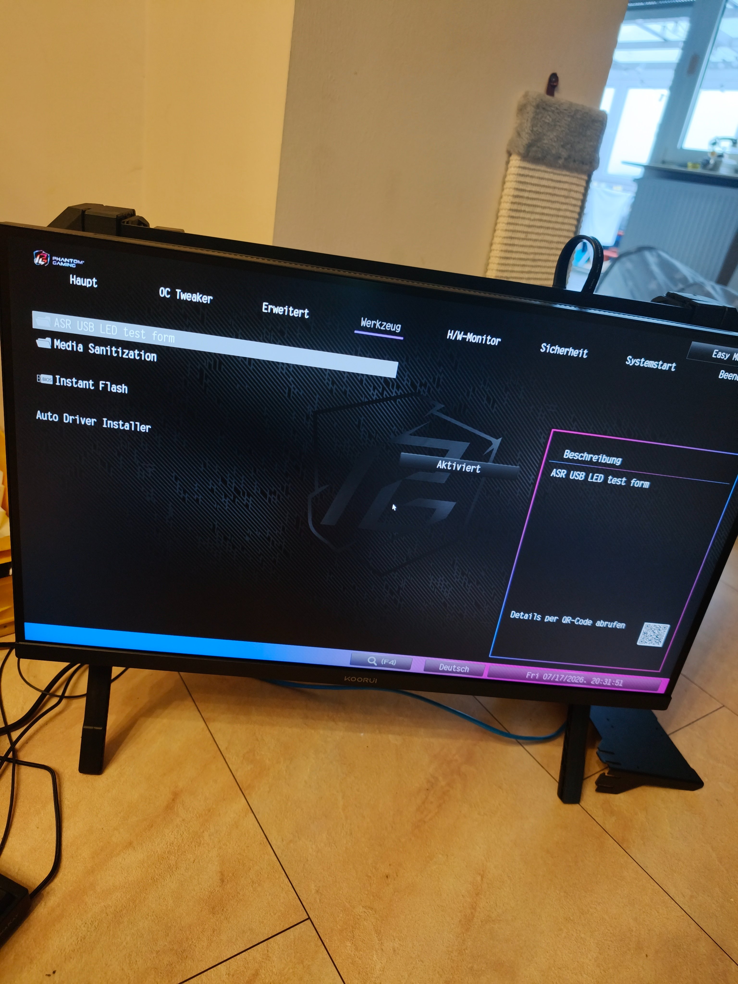

PCIe 3.0 Riser... Da wurde ja richtig oller Kram mitgeliefert. Dabei ist das eBlaztr Gehäuse eigentlich noch gar nicht so alt. Halbwegs aktuelle Gehäuse liefern PCIe 4.0 Riser oder sogar 5.0 Riser mit.
Es ist auf jeden Fall ratsam, im BIOS den PCIe Link Speed zu begrenzen, vor allem dann, wenn es solche Symptome aufweist, wie hier. Gerne spinnt auch eine Karte erst rum, sobald der Grafikkartentreiber geladen wurde, sprich in der Windows-Installation, DOS etc. meist problemlos.

Dir ist schon klar, das bei dem Gehäuse nur ein Pcie 3 Rizerkabel bei liegt?
Schalte mal im bios für den X16 port auf Gen3 um.
oder noch besser, kauf dir ein passendes Rizerkabel, dann sollte es auch keine probleme mehr geben.
