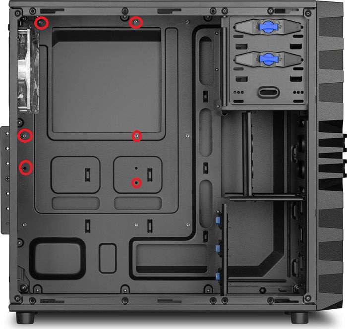

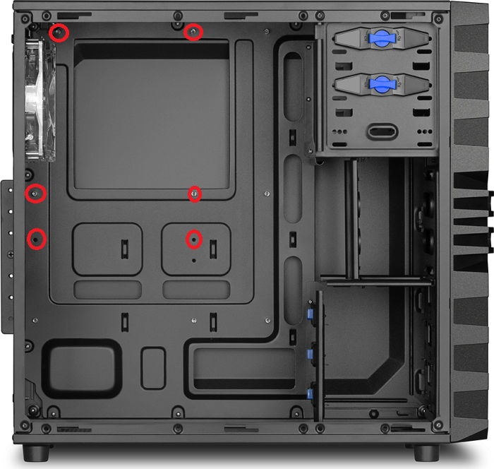

Die rückseitige I/O-Blende einsetzen, Abstandhalter entsprechend der Befestigungslöcher im Motherboard im Gehäuse einsetzen, Motherboard einlegen und mit Schrauben befestigen.
Achte auf die richtige Position der Abstandshalter. Und bau nur dort welche ein, wo du sie auch musst.
Beim Pro3:
Beim Pro4:
Alle Angaben ohne Gewähr.
Quell-Fotos für Vergleich:
https://geizhals.at/p/5526/1165526/1165526-3.jpg
https://geizhals.at/p/1150556.jpg
https://geizhals.at/p/940329.jpg
Das Mainboard sollte passen, jedoch könnte es etwas eng sein.
Versuch es mal in einen Winkel von ca. 45° in die Backplane zu legen.

Kann sein, dass im Gehäuse Abstandhalter vormontiert sind, die musst du dann halt passend
für das mATX-Board umsetzen.
Das Mainboard hat den Formfaktor mATX (zumindest das Pro4). Hast du möglicherweise beim Gehäuse die Abstandshalter für ATX anstelle mATX gesetzt?
Mach doch mal ein Foto, wie es nicht passt.
Nimm die Abstandshalter alle raus, setze die I/O-Blende ein und halte das Mainboard schwebend in die I/O-Blende. Dann siehst du, wo überall Abstandshalter hin gehören. Und auch wo nicht.
