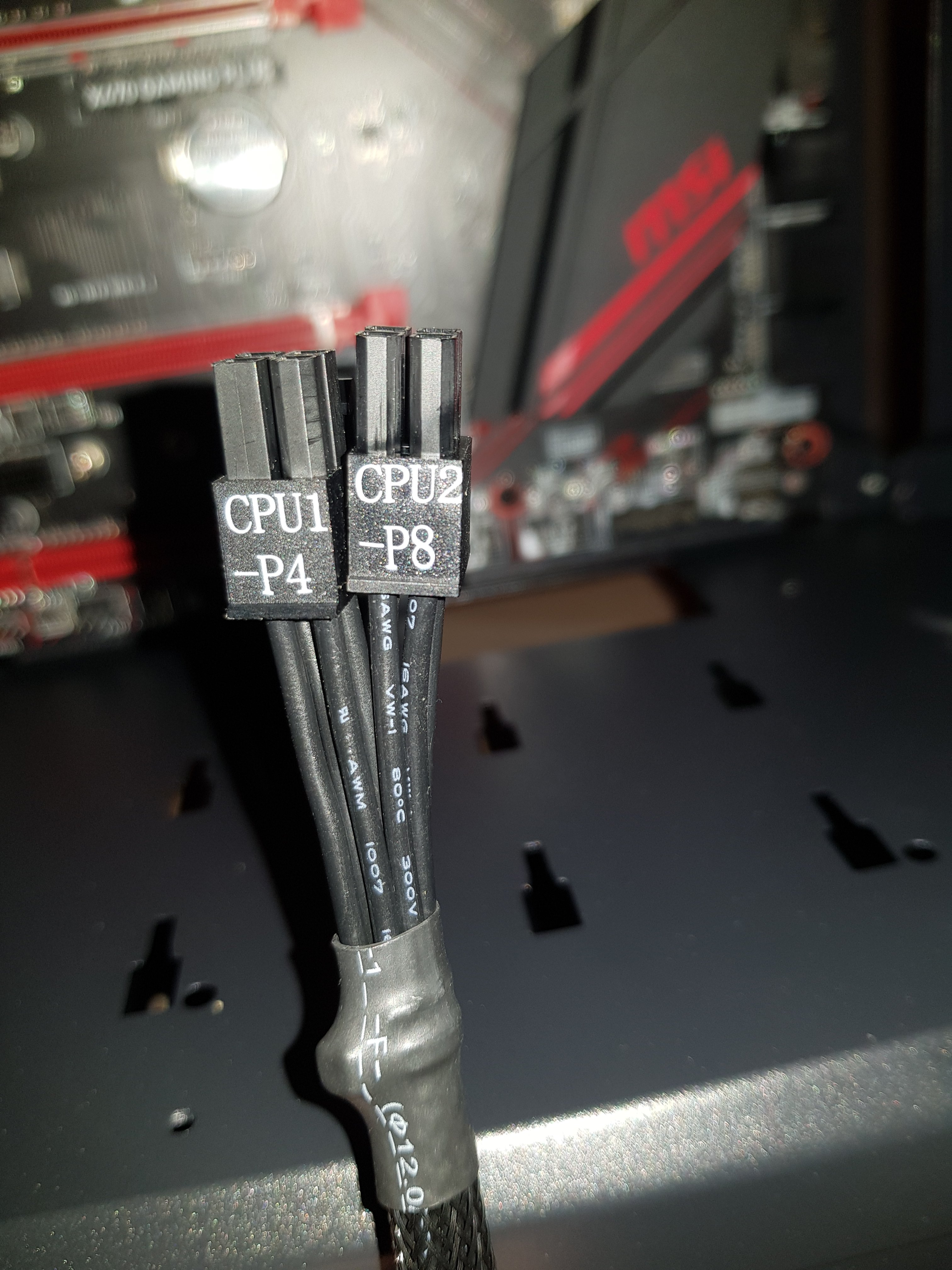

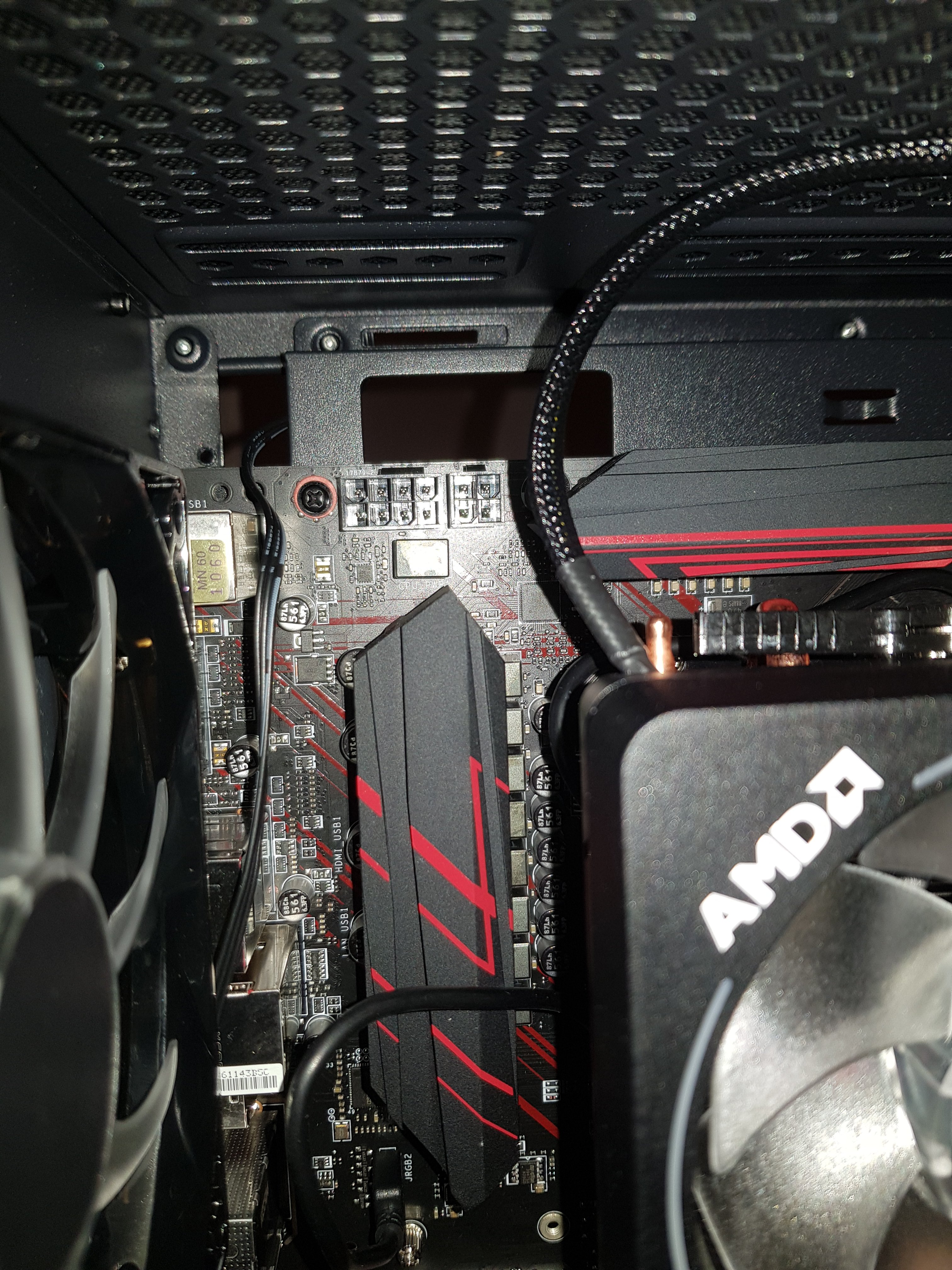

Hallo ich bräuchte mal Hilfe, ich baue das erste Mal einen PC zusammen und ich hoffe ich habe hier im richtigen Thema gepostet. Folgendes Problem ich habe auf den Mainboard ein 8pin und ein 4 Pin CPU Stecker. Allerdings hat mein Netzteil nur 2 mal 4 pin. Jetzt ist meine Frage müssen alle Anschlüsse belegt sein oder reicht das wenn ich nur die 2 x 4 Pin einstecke. Das Mainboard ist ein x470 von MSI ein Gaming pro. Und das Netzteil ist ein Straight Power 11 550 Watt

Es reicht wenn du den 2x4Pin in den 8Pin Anschluss steckst.

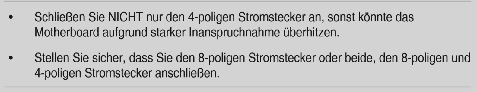

Handbuch des Mainboards sagt, folgendes.

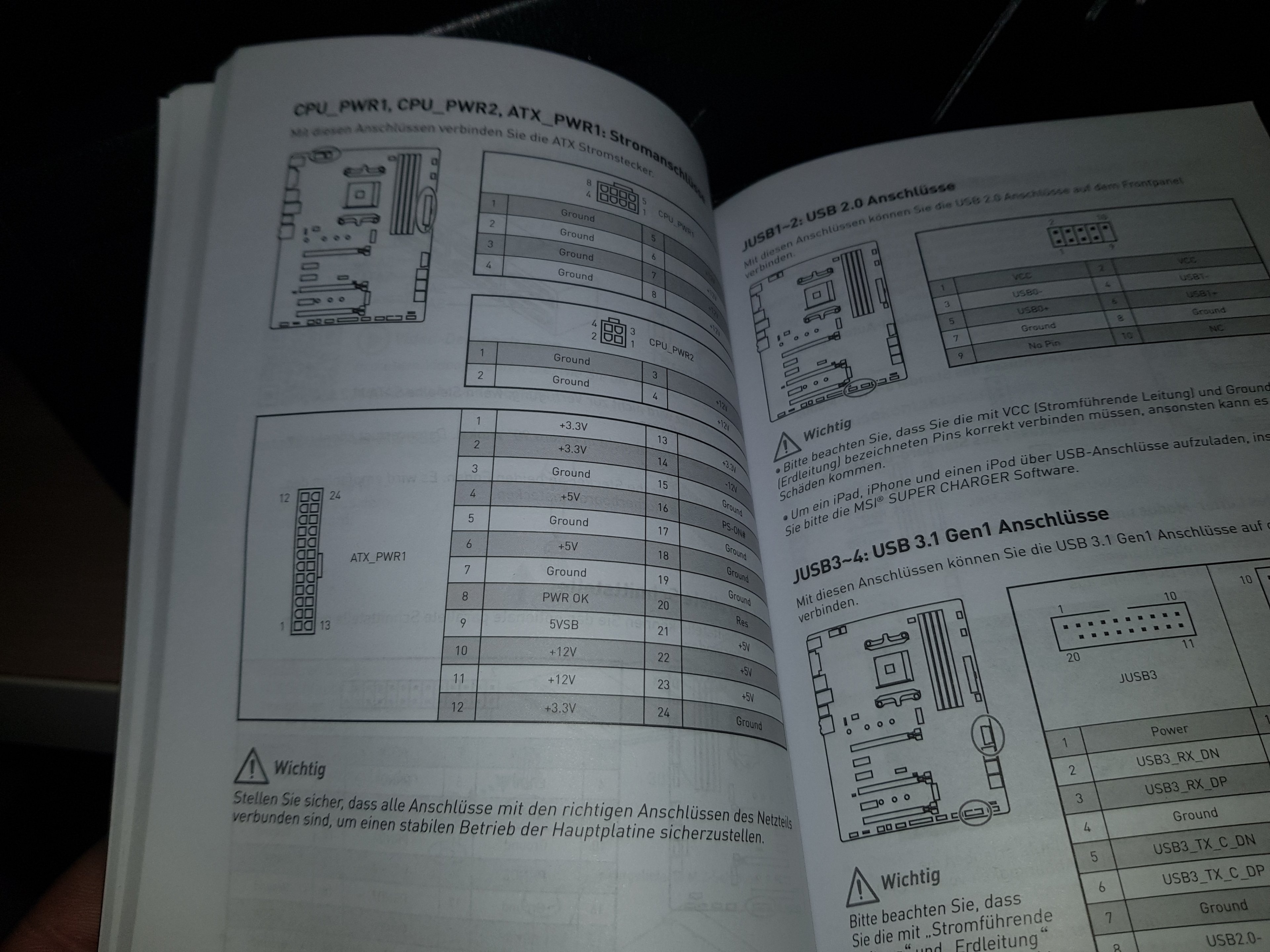

In der "Quickstart" Anleitung steht es doch ganz klar beschrieben. ATX_PWR1 + CPU_PWR1 (Seite X)

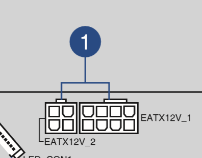

Oh vielen Dank das habe ich übersehen ich dachte ich schaue gleich auf die hinteren Seiten vielen Dank wollte jetzt gerade ein größeres Netzteil mehr Steckern bestellen noch mal Glück gehabt vielen vielen Dank
