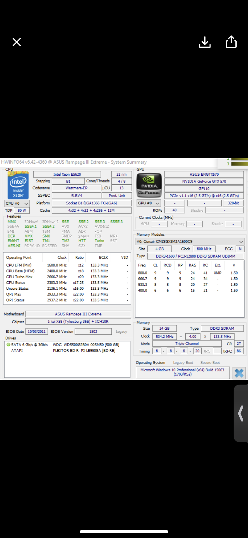

  • Prozessor (CPU): … Intel Xeon E5620 (4 Kerne)
  • Arbeitsspeicher (RAM): … 16
  • Mainboard: …
  • Netzteil: …
  • Gehäuse: …
  • Grafikkarte: … ASUS ENGTX570
  • HDD / SSD: … SSD

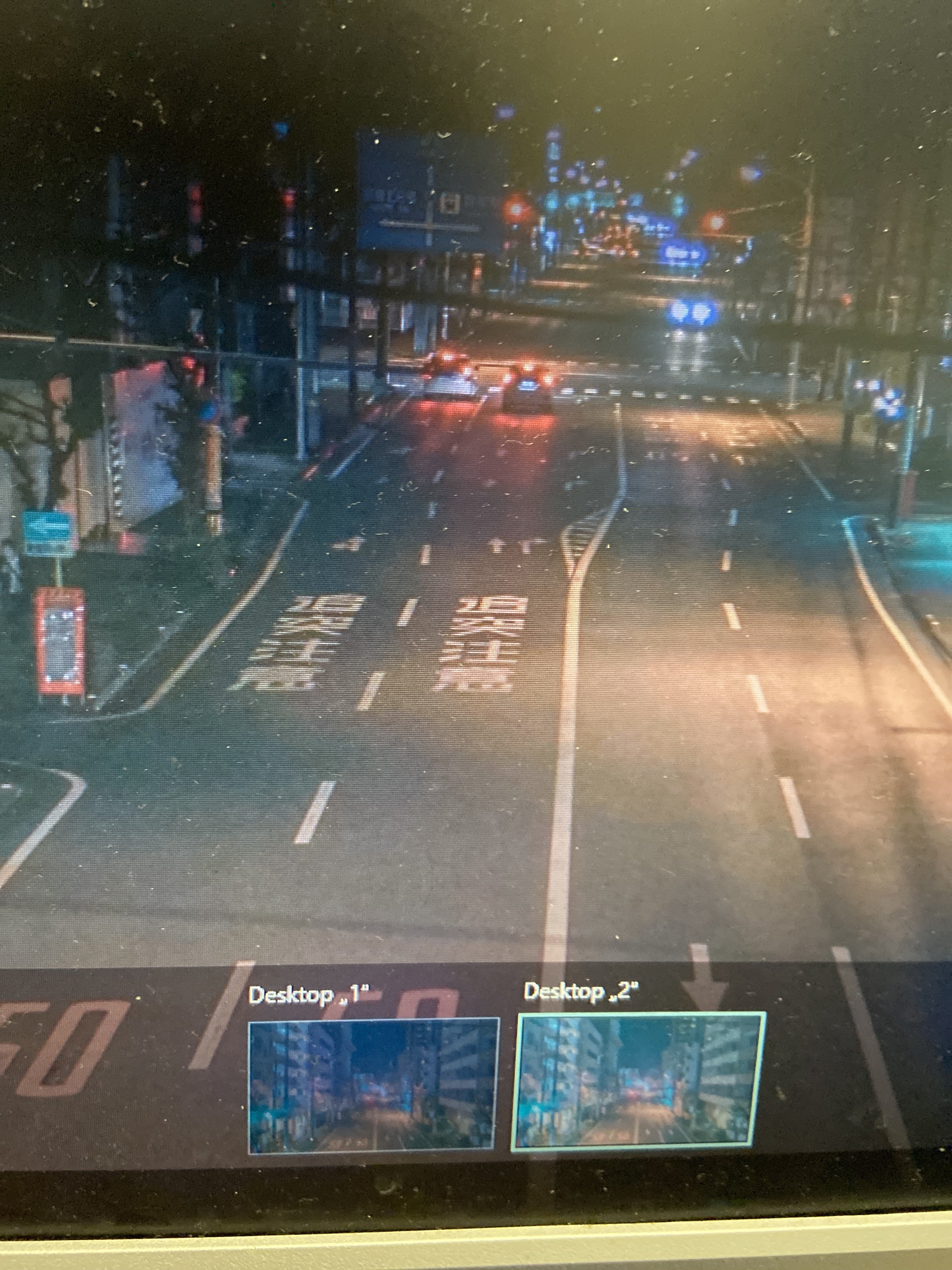

Guten Tag,
Ich habe letztens einen PC von einer Freundin genommen, da sie diesen nicht mehr benutzt. Wie Ihr glaub Ich sieht sind die Teile jetzt nicht die Neusten, jedoch will ich von diesem trotzdem Gebrauch machen. Habe schnell die SSD meines Laptops rangemacht und alles hat geklappt. Kurz League of Legends gestartet, um zu merken dass ich nur ganze 7 Fps hatte. Um diesen irgendwie entgegenzukommen, wollte ich den Grafikkartentreiber updaten über Nvidia Experience. Jedoch jedes mal wenn ich diesen update passiert folgendes während des Updates

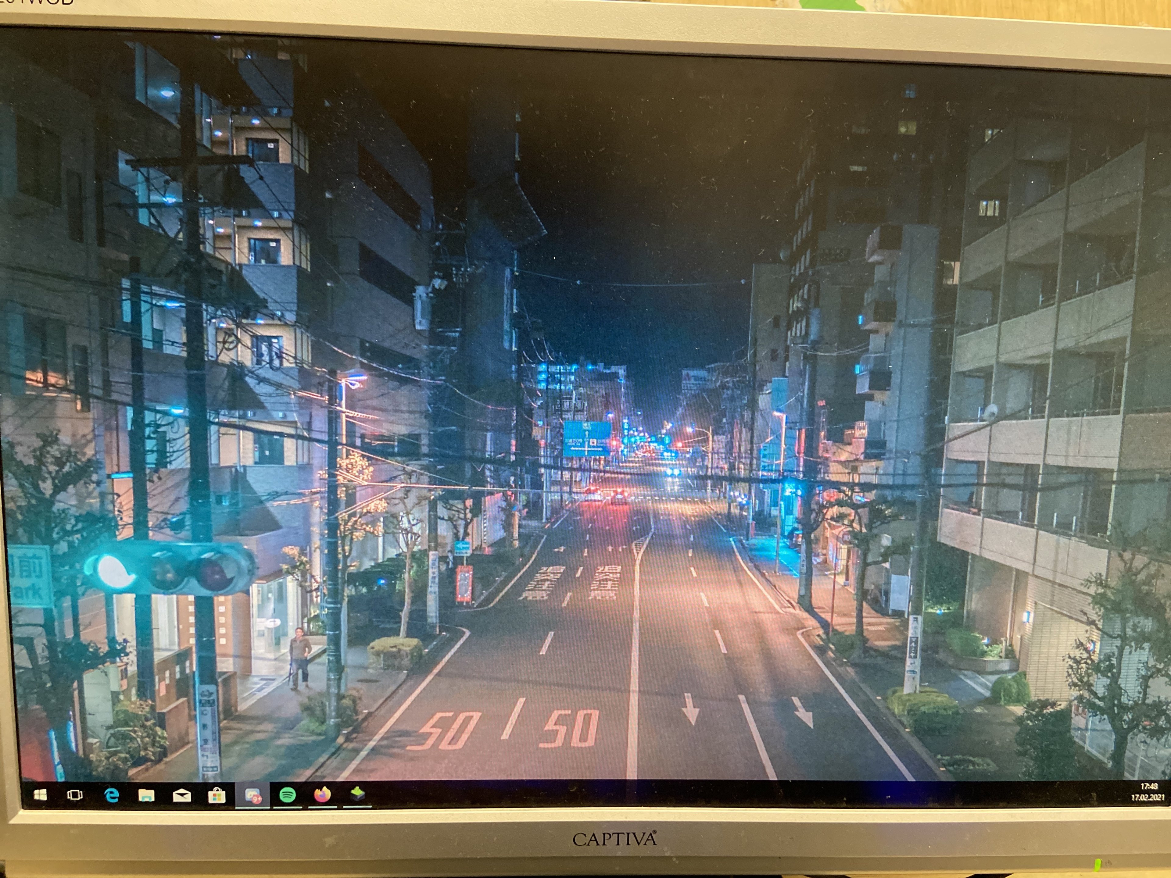

Der Desktop wird plötzlich komplett leer. Zwar laufen die Programme noch weiter (zB. ging der Discordcall in dem Ich war immernoch weiter) jedoch ließen sich diese keineswegs anzeigen. Auch wenn ich alt + tabbe etc wird zwar angezeigt welches Programm in der Theorien offen sein sollte. Angezeigt wird es jedoch nicht. Der Desktop bleibt leer. Ich kann die Taskleiste klicken und benutzen, öffnen lässt sich darüber auch was. Aber benutzen halt nicht. Wenn ich versuche den Taskmanager über strg + alt + entf zu öffnen wird der Screen einfach schwarz und ich gehe wieder mit Esc zurück. Der Taskmanager lässt sich pber strg + shift + esc öffnen aber nicht benutzen.
3. Welche Schritte hast du bereits
unternommen/versucht, um das Problem zu lösen und was hat es gebracht?
... Ich habe bereits schon den Treiber deinstalliert im abgesicherten Modus und wieder neu installiert. Ich komme jedoch immer wieder zum gleichen Problem. Der PC lässt sich nach der Treiber Deinstallation benutzen. Läuft auch gut. Aber ich würde gerne den Grafikkartentreiber updaten, da Ich hoffe damit Ich damit auch meine Games spielen kann.
Auch beim zweiten Desktop ist das Gleiche. Programme lassen sich öffnen, aber werden nicht angezeigt.
(Habe nur einen Bildschirm angeschlossen)
Ich hoffe mir kann jmd weiterhelfen.
PS: Ich habe absolut fast gar keine Ahnung von PCs und Teilen etc. Habe 9 Jahre lang mein Notebook benutzt und mit diesen PC irgendwie auf ein Upgrade gehofft

Hat eigentlich perfekt funktioniert mit der SSD von meinem Laptop. Genau diese. Treiber habe ich ja schon runtergeladen mehrmals
Für die Grafik wird vermutlich nicht nur der Grafikkartentreiber benötigt. Es fehlt auch der für die Grafik zuständige Teil des Mainboardtreibers, der auf der SSD des Notebooks wohl kaum drauf sein wird.
Mein Rat wäre, den Grafikkartentreiber zu deinstallieren und über Windows-Update zu beziehen. Vielleicht gibt es zuvor dann auch den Mainboardtreiber vorab.
Am einfachsten wäre es windows komplett neu zu installieren.
Alles andere wird früher oder später höchstwahrscheinlich zu Problemen führen
Vor allem wenn du die Installation von nem Laptop übernommen hast
