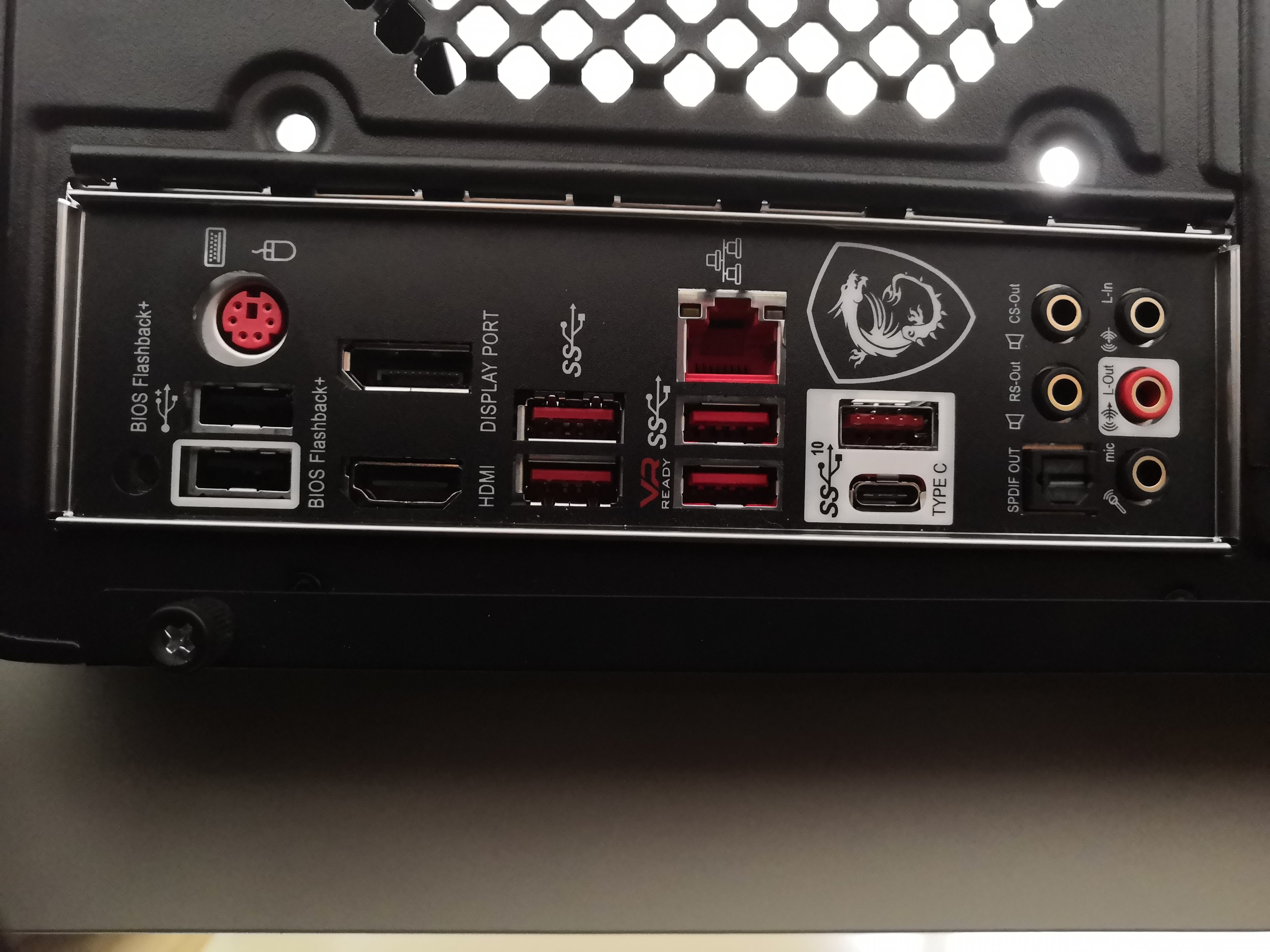

Mainboard sitzt krumm

Das Blech des Gehäuses (38€) wird recht dünn sein, auch und gerade an der Stelle an dem das Board montiert wird. Drückt man da zu fest dagegen, sei es von der einen oder von der anderen Seite, ist es schon verformt.
Das lässt sich aber eigentlich sehr einfach gerade biegen.

ergibt Sinn schrieb:Das Blech des Gehäuses (38€) wird recht dünn sein
AK61H1 schrieb:Meinst du die i/o blende.
AK61H1 schrieb:Es kann also unwahrscheinlich sein, dass das blech verformt ist.
Wenn es nicht verformt ist, warum willst du es dann zurücksenden ?
Es ist doch mehr als offensichtlich das irgendetwas das Mainboard wegdrückt, wenn es keine Abstandshalter sind, worauf du ja mehrmals angesprochen wurdest, und es auch keine Verformung des Bleches des Gehäuses ist, was wird es deiner Meinung nach sonst sein ?
ergibt Sinn
- Jan. 2019
- 2.189
Mainboard vorher ausbauen.
Leg die flache Hand auf das Blech, presse mit Gefühl dagegen bis es gerade ist. Was soll da groß passieren.
Nach dem gerade biegen reinlegen ohne es zu verschrauben und prüfen ob es denn nun passt, wenn nicht dann etwas nachbessern usw.
Das dauert keine 3 Minuten.
Ok werde ich versuchen. Danke für Hilfe
Das Fazit. Es hat geholfen und sieht schon besser aus. Hab das blech von innen drinne des Gehäuses bisschen mit der Hand rein gedrückt. Danke für deine hilfe.
