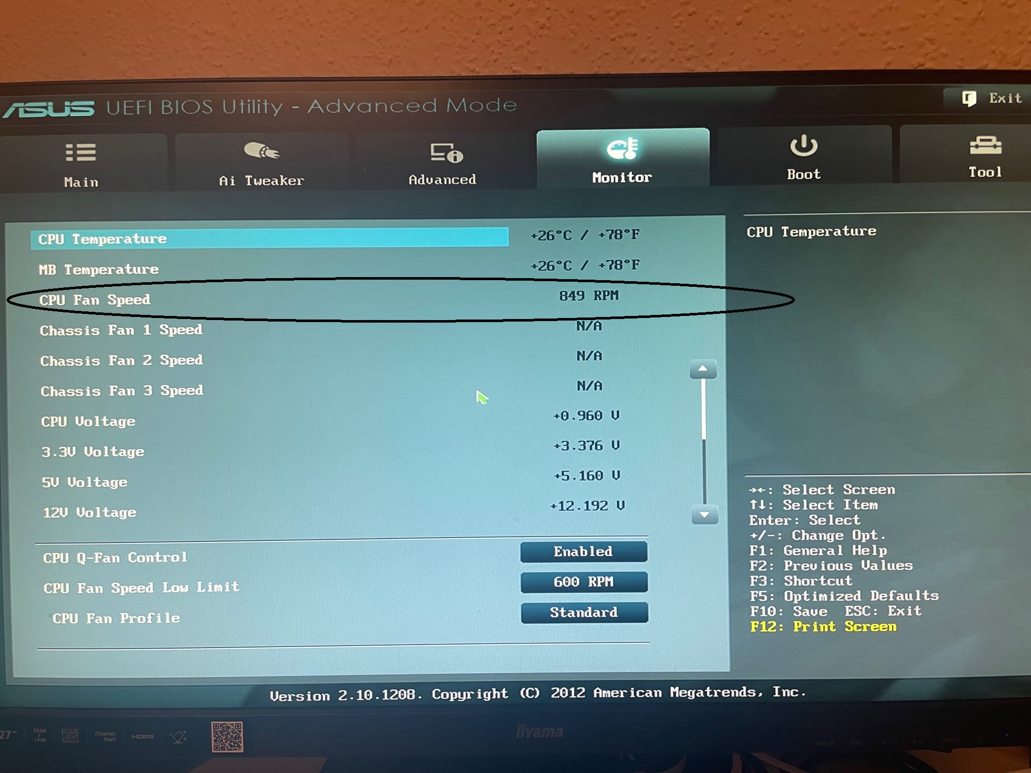

Hab mal mein altes P8Z77-M ausgebuddelt. Was wird bei dir hier angezeigt? Siehe Bild.
Den Lüfter hast Du dir geholt, nehme ich mal an: Alpenföhn® Dolomit Premium. Dann hat der PWM.
Demzufolge solltest Du auch bei der Drehzahl einen Wert stehen haben.
