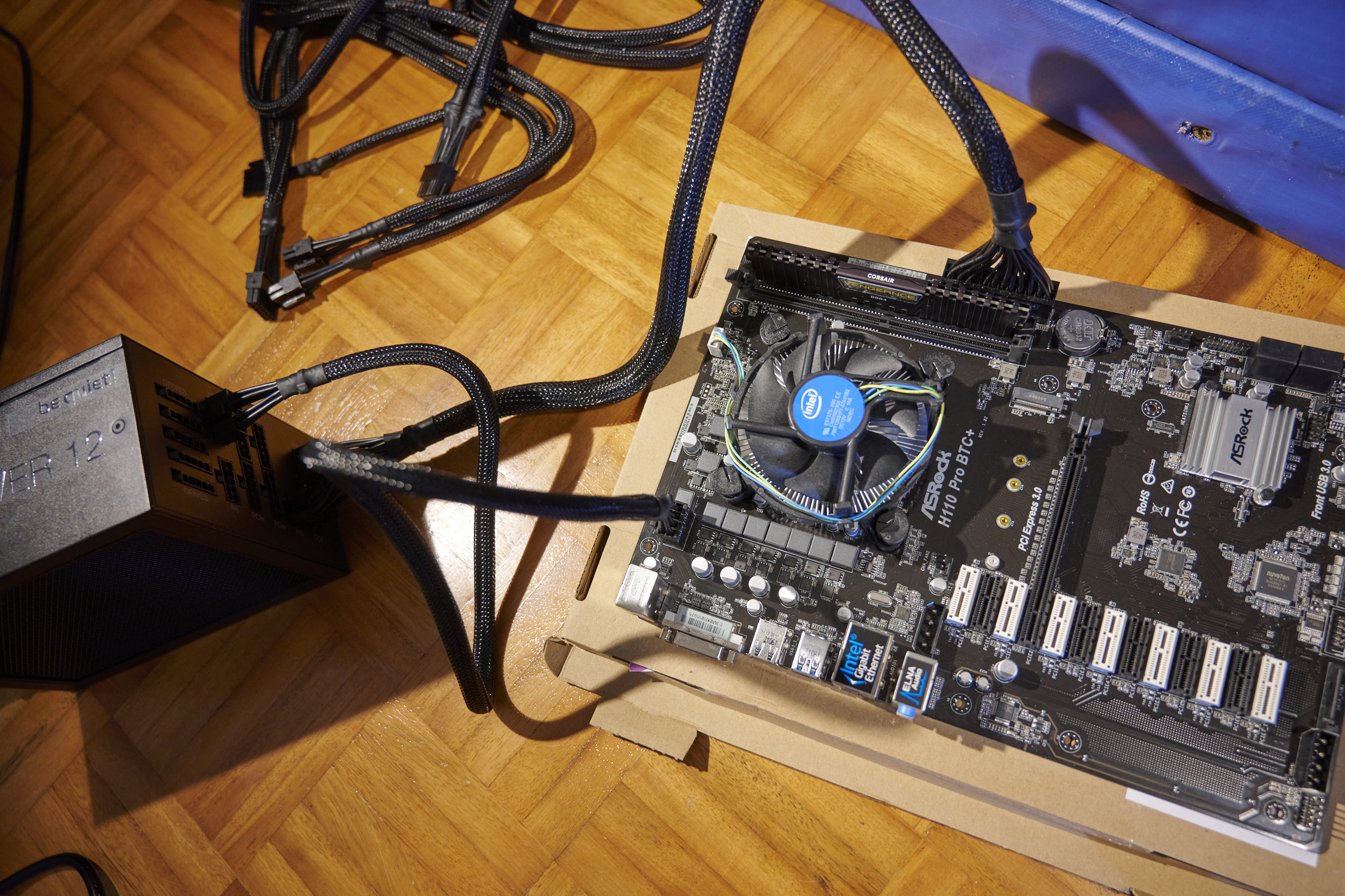

ich bin gerade dabei einen PC zusammenzubauen (soll mal ein Miningrig werden) Sobald ich den Strom für die CPU mit anstecke geht der Lüfter nur kurz an und dann wieder alles aus. Wenn ich den Strom für die CPU abstecke läuft zumindest der Lüfter der CPU durch. Ich hab erxtra alles nochmal aus dem Tower ausgebaut....
Anbei ein Foto.
Wäre mega dankbar über Eure Hilfe.

Siehe: https://www.asrock.com/MB/Intel/H110 Pro BTC+/index.asp#CPU.
Dein Intel Core i5-9400F läuft auf dem Mainboard nicht.
Für deine CPU brauchst du ein 1151 V2 Mainboard mit B360, B365, H310, H370, Q370, Z370, Z390, C242 oder C246 Chipsatz.
Dein 1151 V1 Mainboard mit H110 Chipsatz ist zu alt.
Reaktionen: loser, azereus, fremder1970 und 2 andere
Dein Mainboard hat den Sockel 1151v1, der Prozessor braucht aber Sockel 1151v2. Du brauchst dann entweder einen uralten Prozessor der 6. oder je nach Bios Version der 7. Intel i-Generation oder ein anderes, passendes Mainboard.
AsRock Auftritt zu deinem H110 Pro BTC. -> man beachte das gut zu sehende rote Sternchen...
Da hast du dich beim Kauf des Boards wohl eher auf den Bitcoin / die Mining Aussage versteift, statt auf die eigentlich wichtigen Daten.

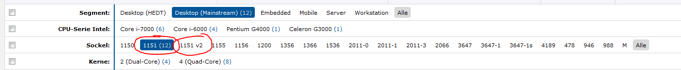

bei der geizhals-suche auf der linken seite wird doch bereits unterschieden
selbiges im hauptbereich der seite
