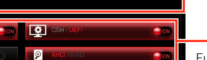

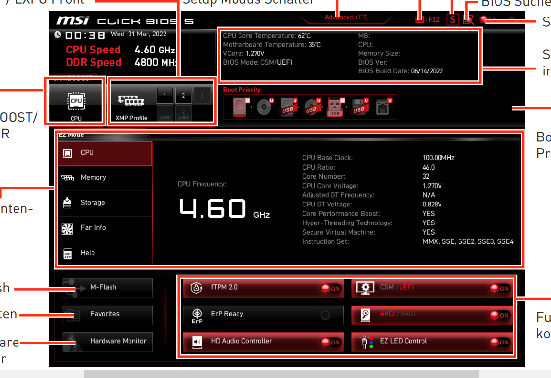

Rechts unten auf der Mainseite.Klaus 24 schrieb:Ich habe ein MSI bios wo finde ich csm

Rechts unten ist Beta Runner da kann ich die m2 Platten testen und SR-IOV Support ein und ausschalten
Ok habe es gefunden
CSM bringt nix der findet die Alte nicht
