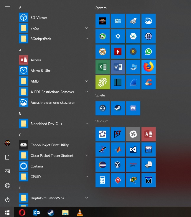

Windowstaste drücken und schreiben was de suchst....der Umstieg ist halb so wild.
10 geht schon klar.
Einfach ein wenig basteln...

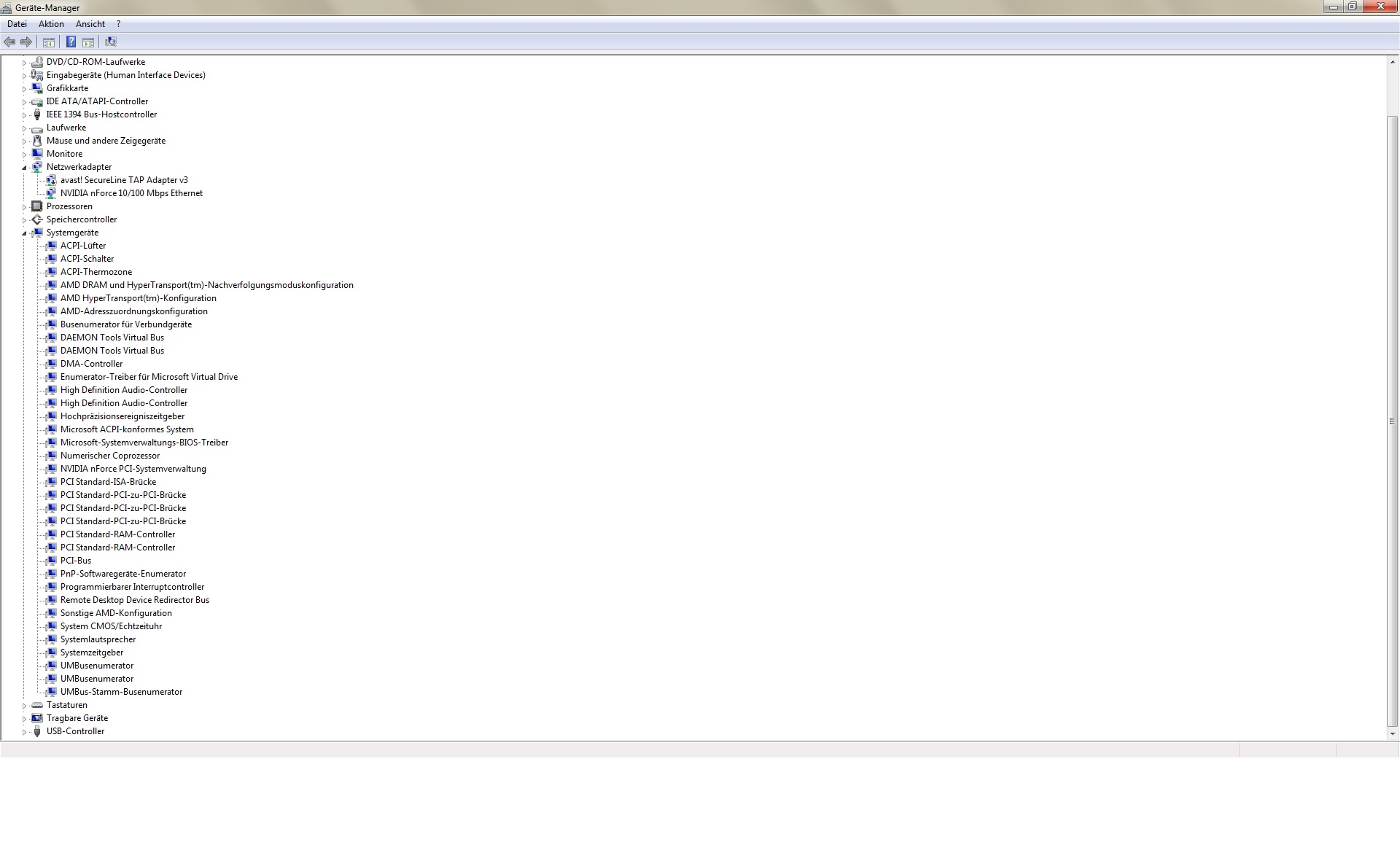

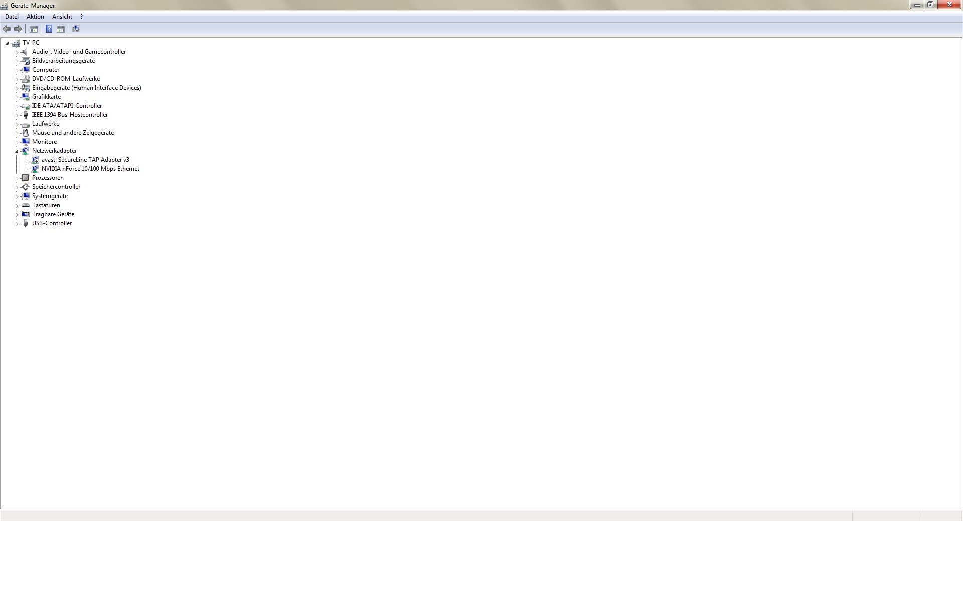

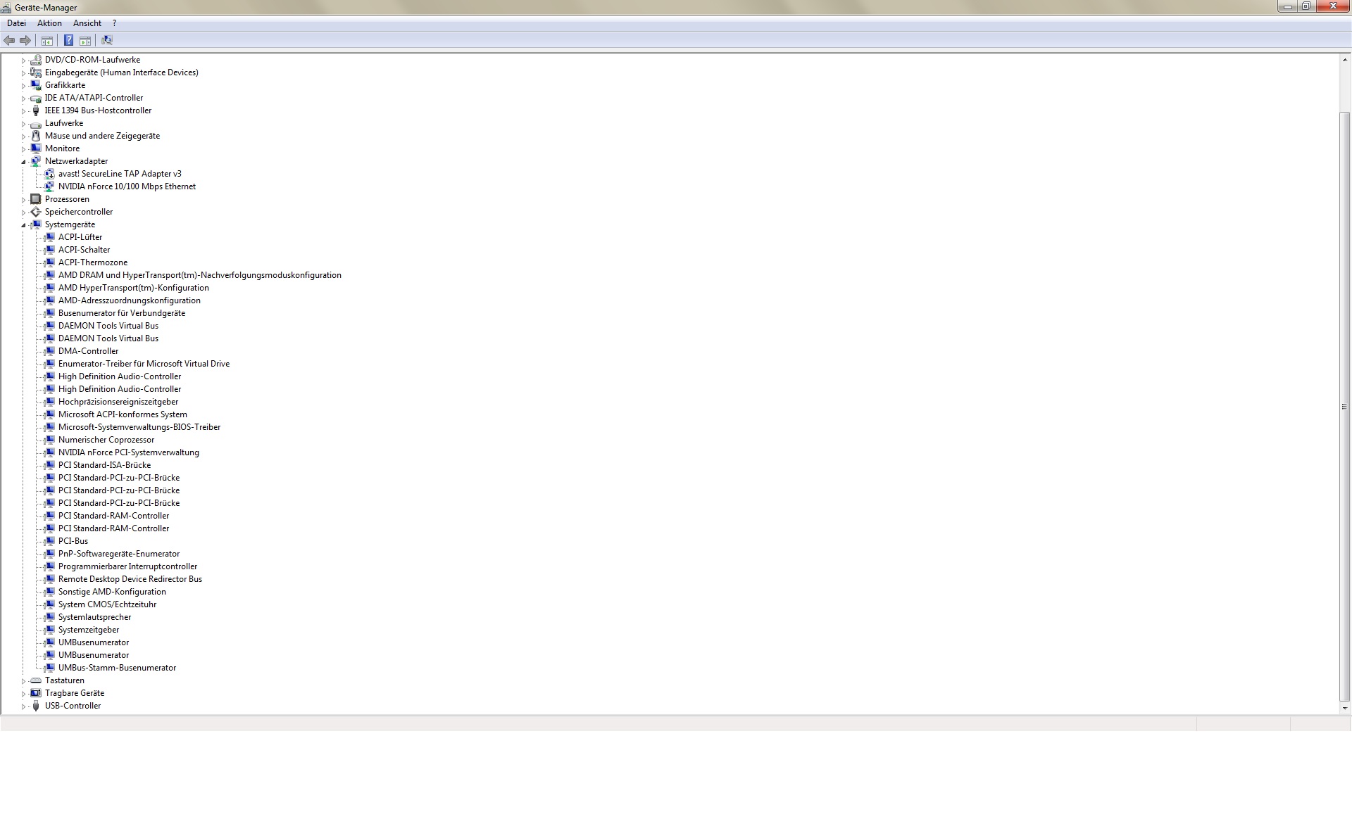

das war klar...doch da steht ja nun nicht direkt "Chipsatztreiber" oder so....nach welcher Bezeichnung muss ich den schauen.?
Würde die Fehler eher bei den Via (VIA® VL805 chip) und Eltron (Etron EJ168 chip) Treibern von Usb, Audio (VIA VT2021 codec oder Realtek® ALC892 codec) usw suchen, der Chipsatztreiber ist wohl identisch.
Wo kommt denn der Nforce Treiber her, beide Boards haben doch Realtek Lan?
da ist dies...soll ich die alle einzeln deinstalieren :o
Von welchem Board soll das denn sein?
