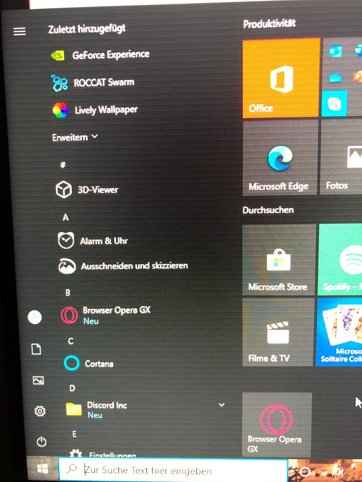

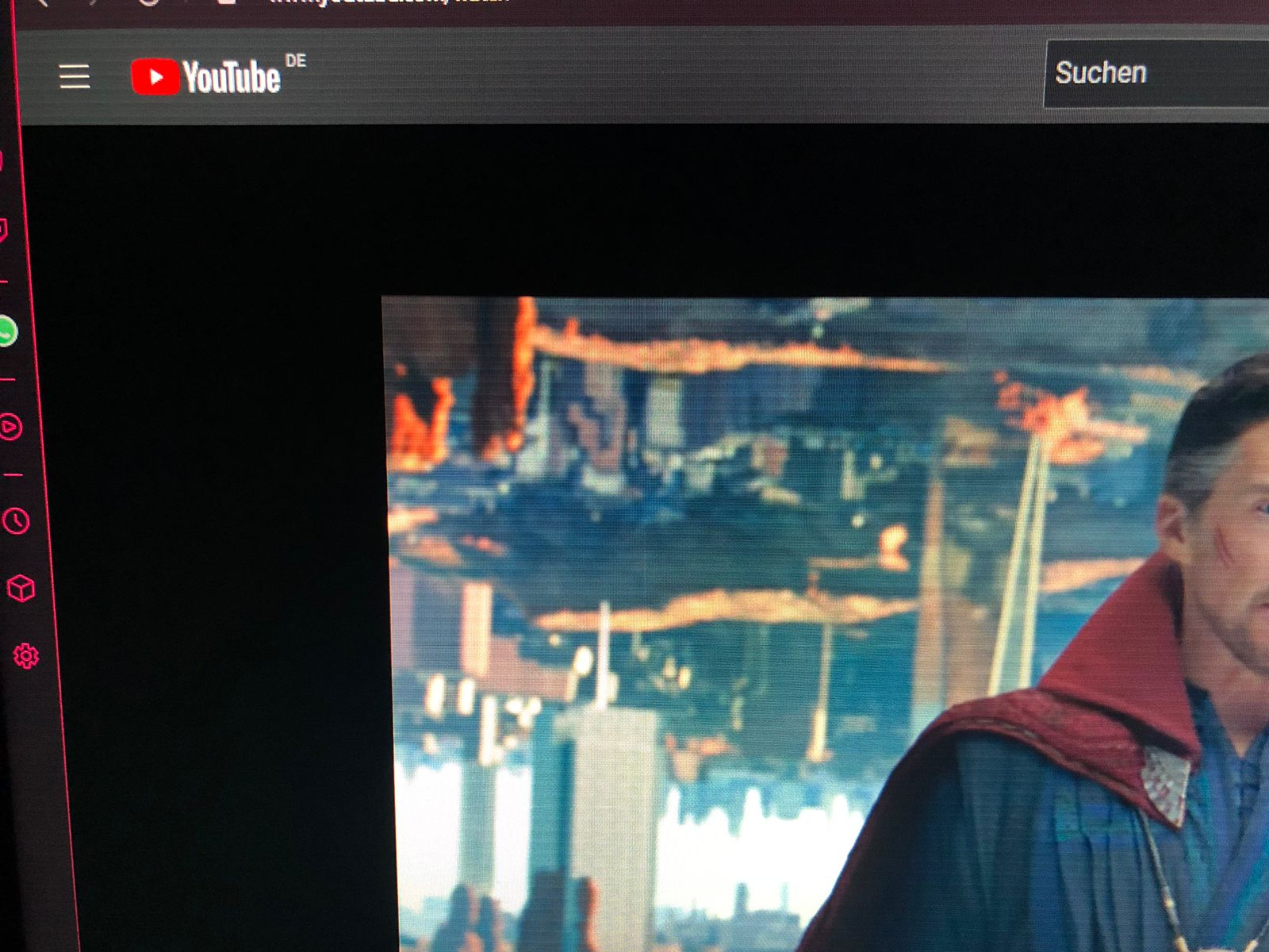

ich habe momentan das Problem, dass mein Bildschirm sehr komisch aussieht und es eine Pixelfehler gibt (Es sieht aus wie ein Fliegengitter). Dies ist nur der Fall wenn ich mehr als 75 hz einstelle. Im abgesicherten Modus funktioniert alles einwandfrei.
  • Mit DDU den Treiber deinstalliert und anschließend erneut installiert: Problem bleibt bestehen
  • Mit DDU den Treiber deinstalliert und anschließend eine ältere Version installiert: Problem bleibt bestehen
mache uns doch mal ein Foto mit dem Handy.
Das dritte Bild zeigt, wie es aussieht, wenn ich versuche mehr als 100hz einzustellen.

Kabel mal gewechselt ... wenn es dann noch ist .. Grafikkarten VRAM hat einen weg.
OC rausnehmen kann helfen.
Habe es mit Hdmi und DisplayPort probiert, aber es ist immer das selbe.
Was muss ich tun, wenn es am Vram liegt?

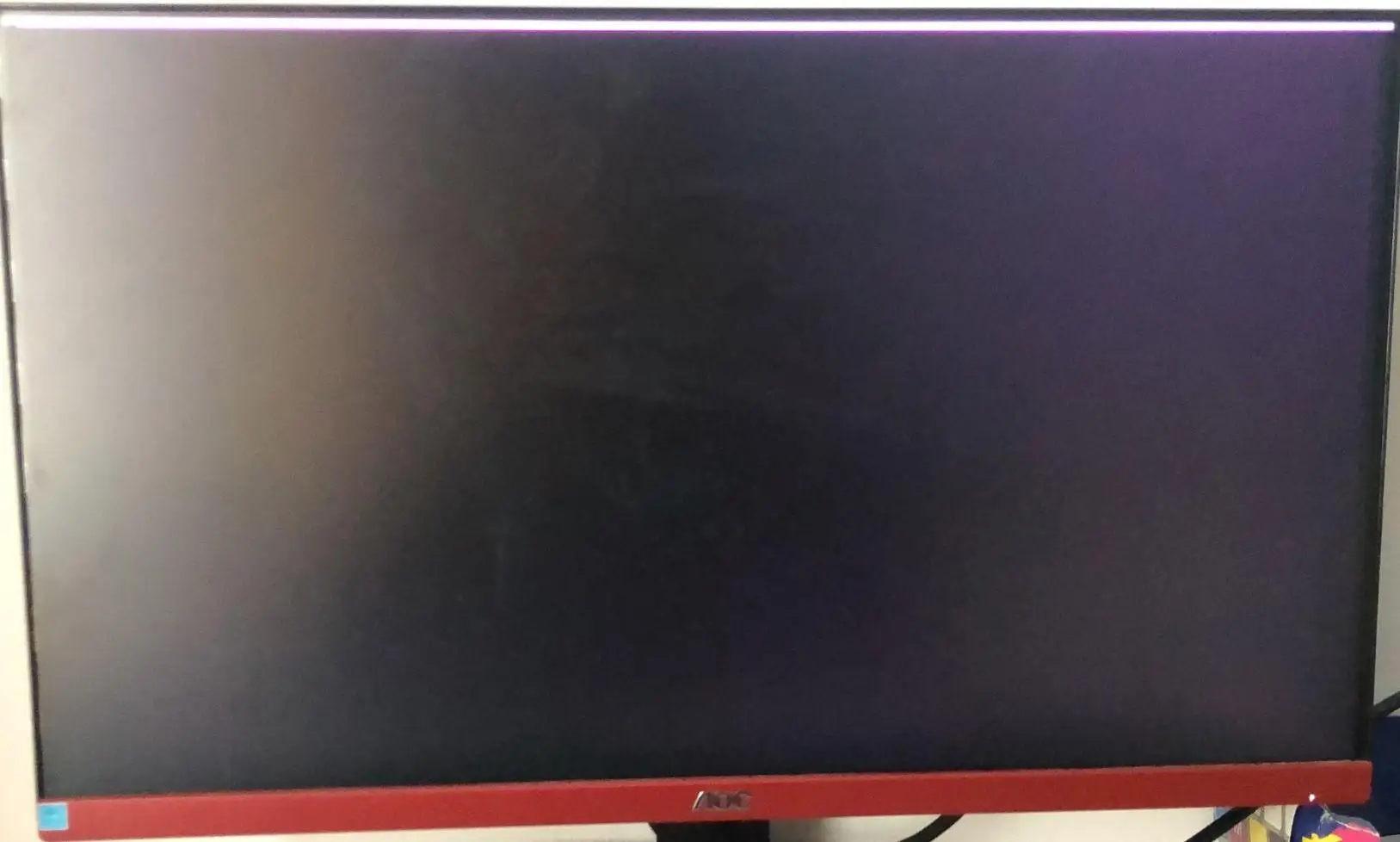

Ich habe es jetzt an meinem Fernseher ausprobiert. Dort konnte ich ohne Probleme 120 hz auswählen. An meinem normalen Monitor bekomme ich nur ein schwarzes Bild.
dann ist dein Monitor defekt, habe ich mir schon gedacht.
weil ein Vram defekt kann man gut erkennen wenn man im BIOS drinnen ist und das war ja bei dir alles tuti.
Also würde ich am Monitor ansetzen 😊
