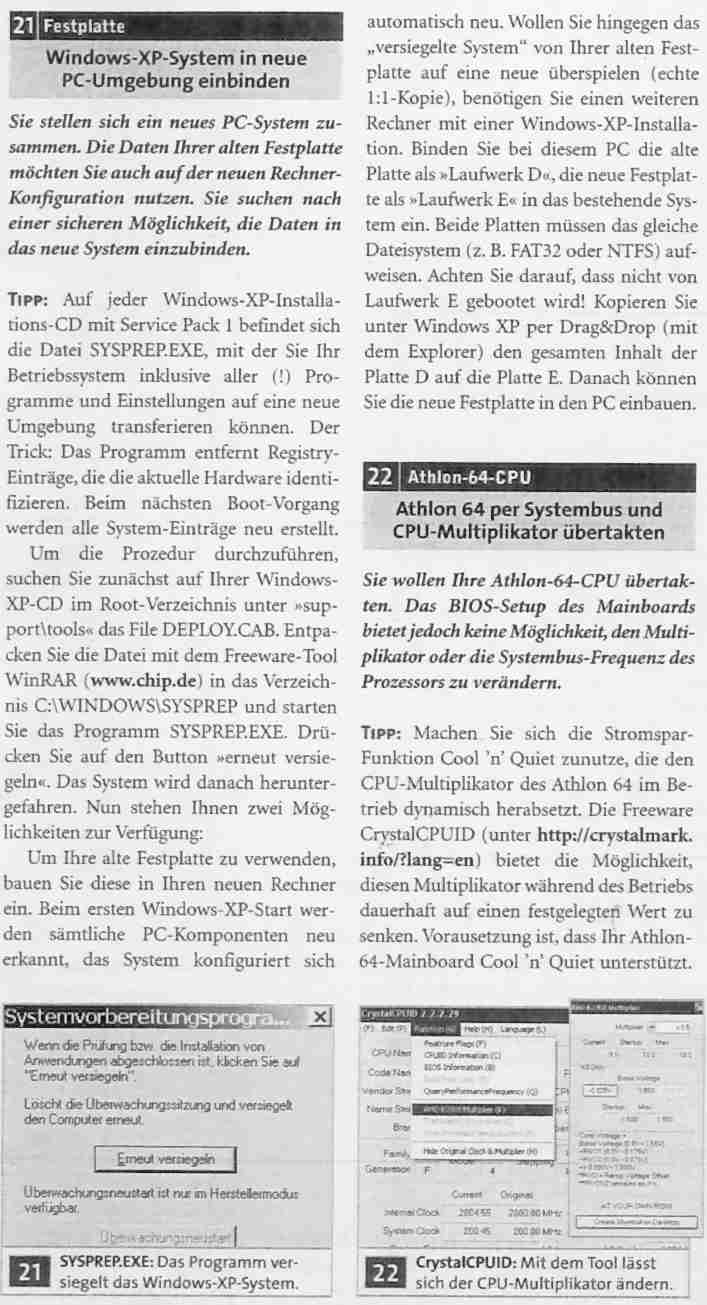

Hallo
ich habe mal in Chip 2/2004 einen Tip
" Windows XP-Systeme in neue PC-Umgebung einbinden"
zum Thema Board-Tausch mit XP gelesen.
Habe Ihn behalten, da ich dachte das kannste mal gebrauchen.
Ich hab den Tipp mal angehängt.
Habe es allerdings selbst noch nicht getestet.
Ciao Robi
