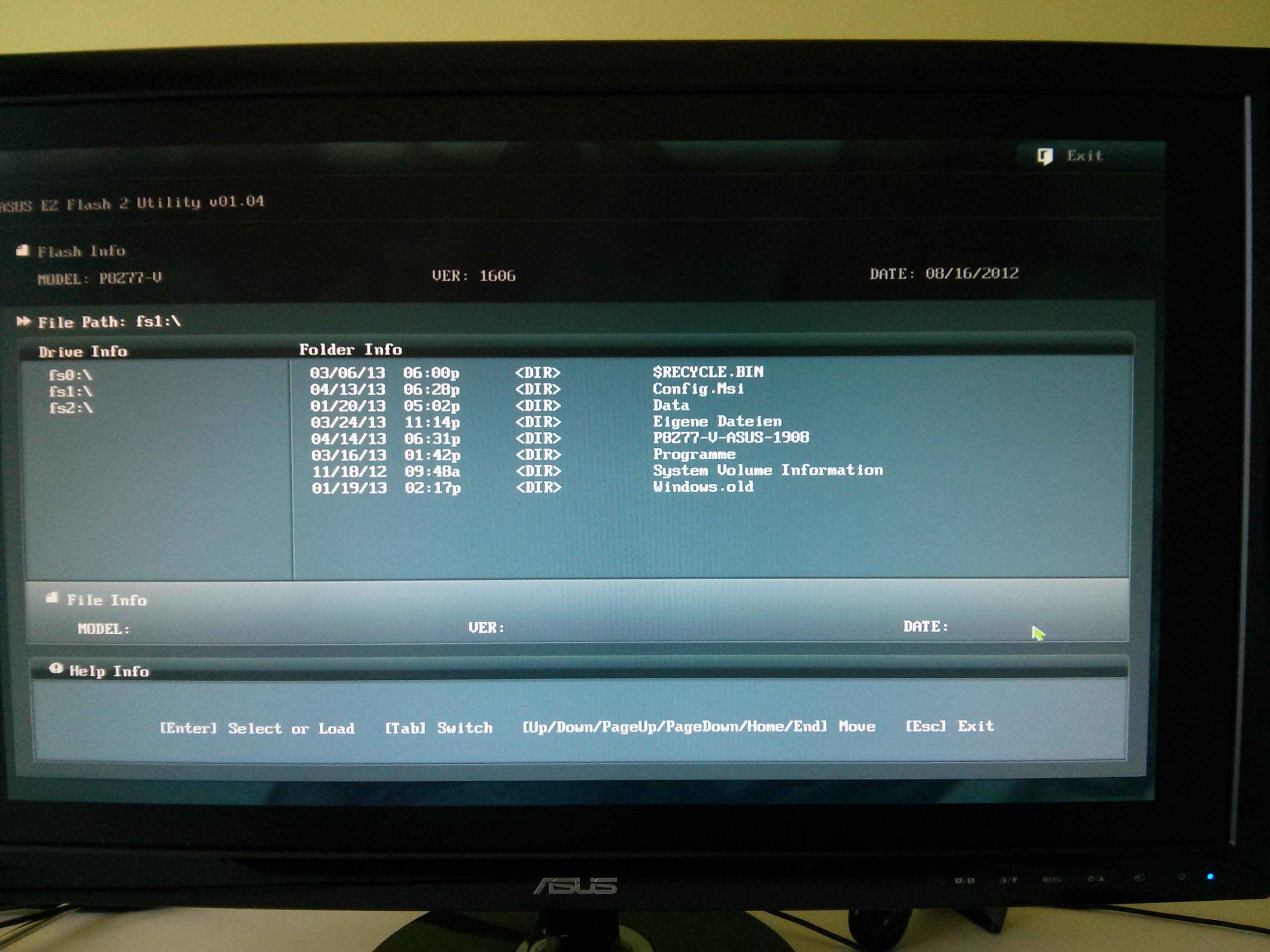

so sieht das aus, ich kann auf der festplatte nach meiner bios datai suchen
Nimm auf jeden Fall Punkt 3., wie ntloader es auch schon beschrieben hat. Das Uefi macht dann den Rest sozusagen allein. Habe ein ASUS M5A99X Evo und es bei diesem Board jetzt schon 2 mal so gemacht
methode 3 ist auf jeden fall die sicherste variante.
einfach klick aufs rom.. der rest erklärt sich von selbst.

edit: dein screenshot ist die korrekte variante! :)

Okey nochmal ne Frage: hab das BIOS direkt auf der asus Seite runter geladen und auf der Festplatte extrahiert, ich finde die .cap Datei auch über ez flash allerdings sagt er das es keine gültige EFI Datei ist?
das ist allerdings komisch, weil ich hab gestern aufgrund deines threads selbst die neuste version aufgespielt. und zwar genau so wie ichs dir vorgeschlagen hatte.
http://www.asus.de/Motherboards/Intel_Socket_1155/P8Z77V/#download
hier hast du version 1908 genommen und die zip entpackt? lad sie nochmal runter, bei mir ging das einwand frei.
Weiß nicht ob unbedingt nötig, aber formatier den Stick mal als FAT32, sollte er jetzt NTFS sein.
Ich Versuchs nochmal wenn ich zuhause bin, kanns vlt sein das ez flash erst ab ner bestimmten BIOS Version .cap Dateien unterstützt? Das alte Format war ja .Rom mein ich hab das mal Iwo gelesen... Und ja ich habs Gleich mit der 1908 versucht
