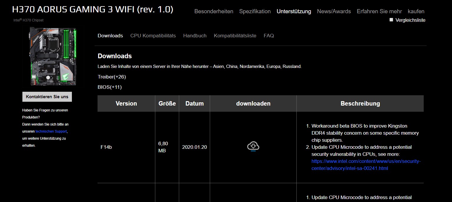

Wo kommt das 14b Bios her? Auf der Homepage wird mir nur das 14a angezeigt.

Das Bios habe ich hier her:
https://www.gigabyte.com/de/Motherboard/H370-AORUS-GAMING-3-WIFI-rev-10/support#support-dl-bios
F14b

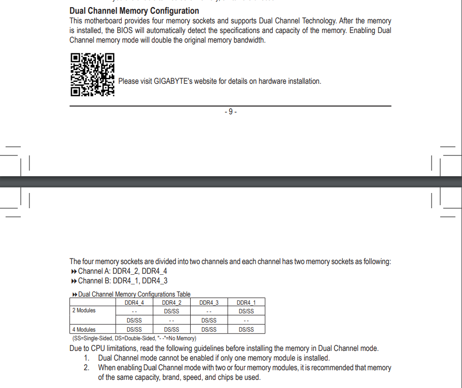

Das Handbuch des Mainboards gibt ja folgendes vor:
Hast du mal nur 16GB probiert?
Also 4_2 und 4_1 bzw. 4_4 und 4_3 gesteckt beim RAM?
Laut Abbildung ist dein Versuch 4_3 und 4_1 auch nur Single Channel. Beide RAMs stecken in Channel B!
Dual Channel heißt Modul in Channel A und Channel B.
