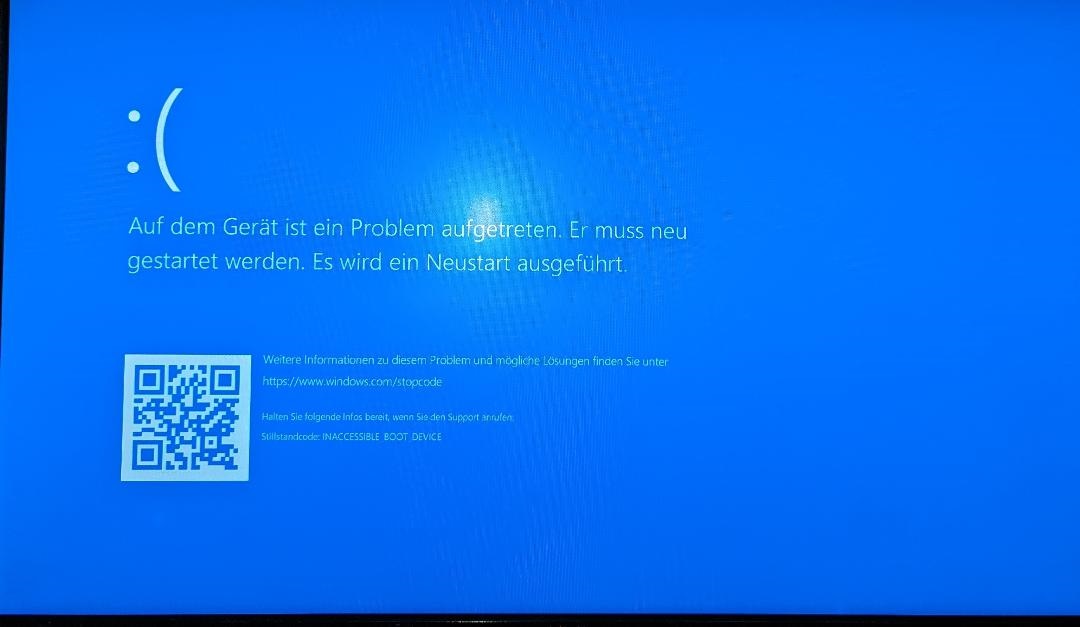

Ich habe meinen alten Pc mit einen neuen Mainboard/Cpu und Ram aufgestockt. Eigentlich alles kein Problem, Cpu und Ram werden im Cpu-Z erkannt.
1. Problem: Nach erneuten Installieren der Treiber Updates war erstmal alles in Ordnung, irgendwann oder nach einem neustart kommt immer ein Bluescreen ( Bild wird eingeblendet ). Der PC lässt sich dann nur mit Starthilfe wieder starten und ich komme auf den Desktop vor dem Update. Sprich irgendwas stimmt da nicht.
wie kommst du zu erneutem? welche treiber fehlen denn, die windows nicht selber installiert?
ja, aber du sagst erneut.
Also: Du hast Windows installiert, Windows hat die Treiber installiert unddu hast sie erneut installiert?
Oder hast du die alten drauf gelassen und ohne zu schauen was du brauchst welche von der Herstelelrseite installiert?
Beschreib mal die Schritte.. was hast du in welcher reihenfolge gemacht. Beide beispiele sinde twas ueberspitzt, sollten dir aber zeigen was an info fehlt.
Und: Selbst Windows kommt so langsam an einen punkt, an dem man eher selten Treiber installieren muss. Wo hast du geschaut welche du brauchst?

Okey, entschuldige für die schlechte ausdrucksweiße meinerseits. Ich habe nachdem ich den PC zusammengebaut habe, die Mainboard Treiber-CD installiert. (Windows ist ja schon auf der Festplatte gewesen die davor drinnen war ). Danach nach den Updates hat sich immer wieder der Bluescreen angezeigt.
Sprich ich habe eigentlich nur die Treiber für das Mainboard über die CD installiert. Wobei ich jetzt wahrscheinlich den Fehler gefunden habe.
Jedoch lässt sich die SSD ( nicht die wo windows drauf ist ) nicht mehr erkennen, davor im alten Setup hat es sie erkannt. Jetzt habe ich angst das sie kaputt ist. Weil sie nichtmal im BIOS angezeigt wird

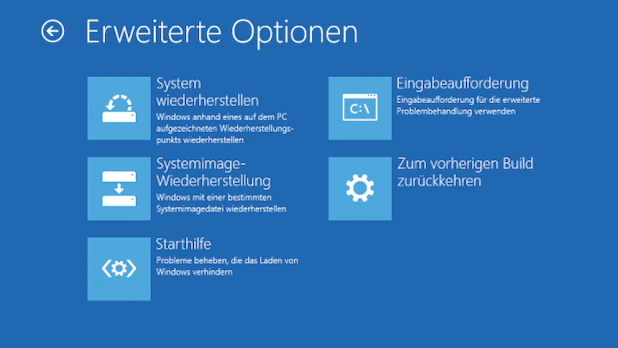

Moin !
Hast du ein Windows Installationsmedium ?
Von dem starten und Systemreparatur wählen .
mfG
Es wurde keine Neuinstallation von Windows vorgenommen? Windows ist heute zwar lange nicht mehr so zickig wie früher, was das anbelangt, aber generell kann es besonders dann immer zu schwerwiegenden Fehlern kommen, wenn die Festplattencontroller sich grundlegend ändern.
Dein Fehlerbild sagt ja exakt das aus, was es tut: Windows kann nicht auf den Datenträger zugreifen.
Es ist natürlich besonders ärgerlich und umso schwerer für die Fehlersuche, wenn das sporadisch mitten im Betrieb geschieht, aber spontan fallen mir - neben der Installation der korrekten Controllertreiber - noch ein, zwei BIOS-Einstellungen ein.
Um welche SSDs handelt es sich hier denn EXAKT? M.2 mit PCIe oder SATA Protokoll, SATA-SSD, an welchem Port des Mainboards stecken sie, wie sind sie im BIOS eingerichtet (Port als M.2 oder SATA-Mode, AHCI oder IDE oder RAID Mode, und so weiter).
Pauschal wäre natürlich auch ein BIOS-Reset samt kompletter und jungfräulicher Windows-Neuinstallation ratsam. Da sollte auch, von Anfang an, jede deiner SSDs (wie gesagt: WELCHE EXAKT und wo sind sie angeschlossen?) problemlos funktionieren.

Jetasash schrieb:
Ne es wurde keine Neu Installation vorgenommen, wusste nicht das es irgendwie zu Fehler kommen könnte.
Jetzt weißt du's. :D
Jetasash schrieb:
Also ratsam Windows neu zu installieren ?
Wäre sinnvoll, ja. Offenbar lädt Windows hier falsche oder veraltete Treiber für Chipsatz, Controller, onboard Devices ... Wenn sich das nicht z.B. im abgesicherten Modus, oder durch eine Reparatur lösen lässt, musst du wohl jetzt das BS neu installieren. Treiber solltest du dir beim MB-Hersteller runterladen, anstatt beiliegende Treiber-CDs/DVDs zu verwenden.
Dazu kontrollieren, ob die UEFI-Einstellungen passen, und das "BIOS" aktualisieren.
