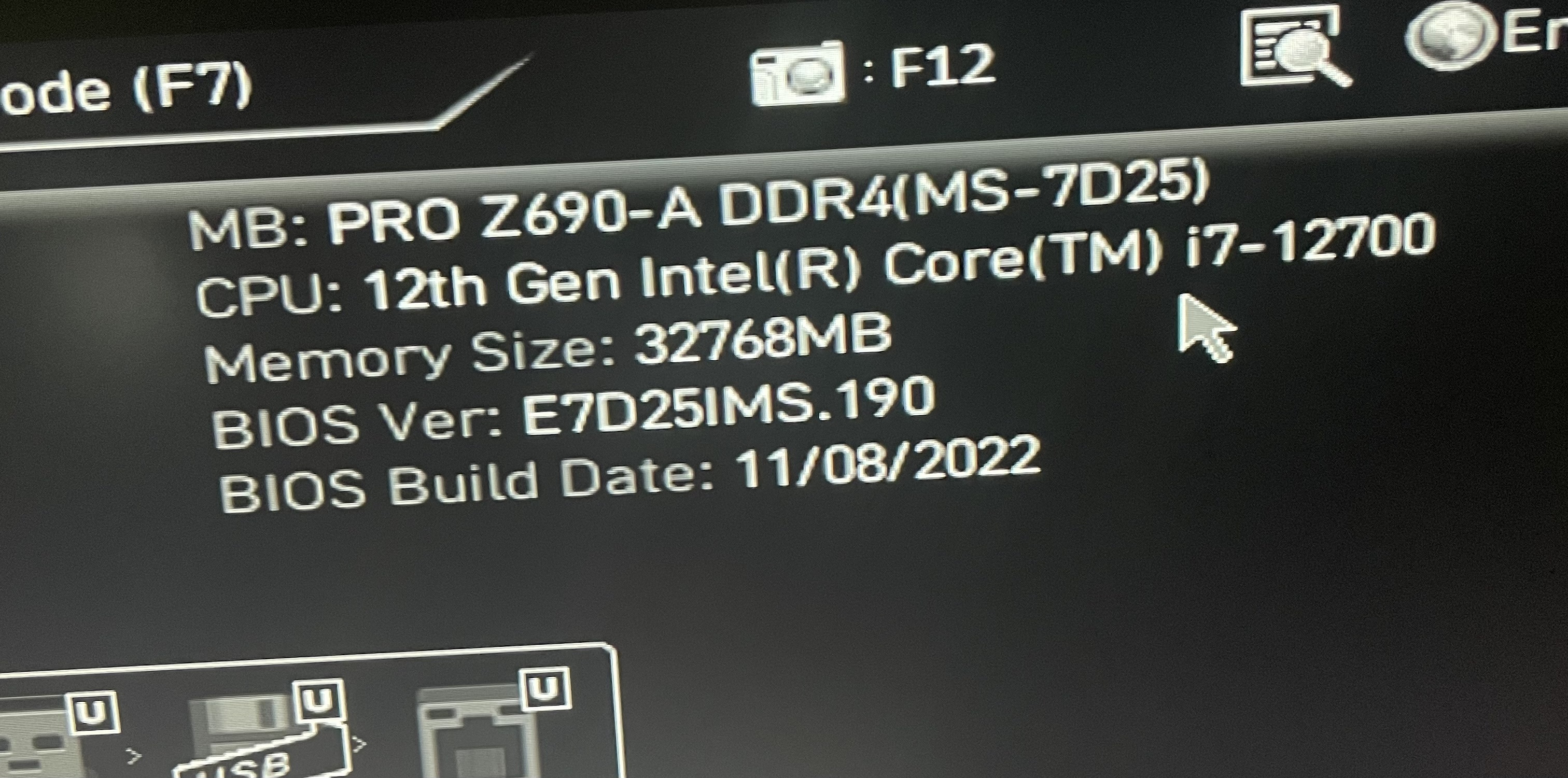

Okay hab bios update gemacht. Jetzt startet der Rechner nur bis ins bios rein -.-

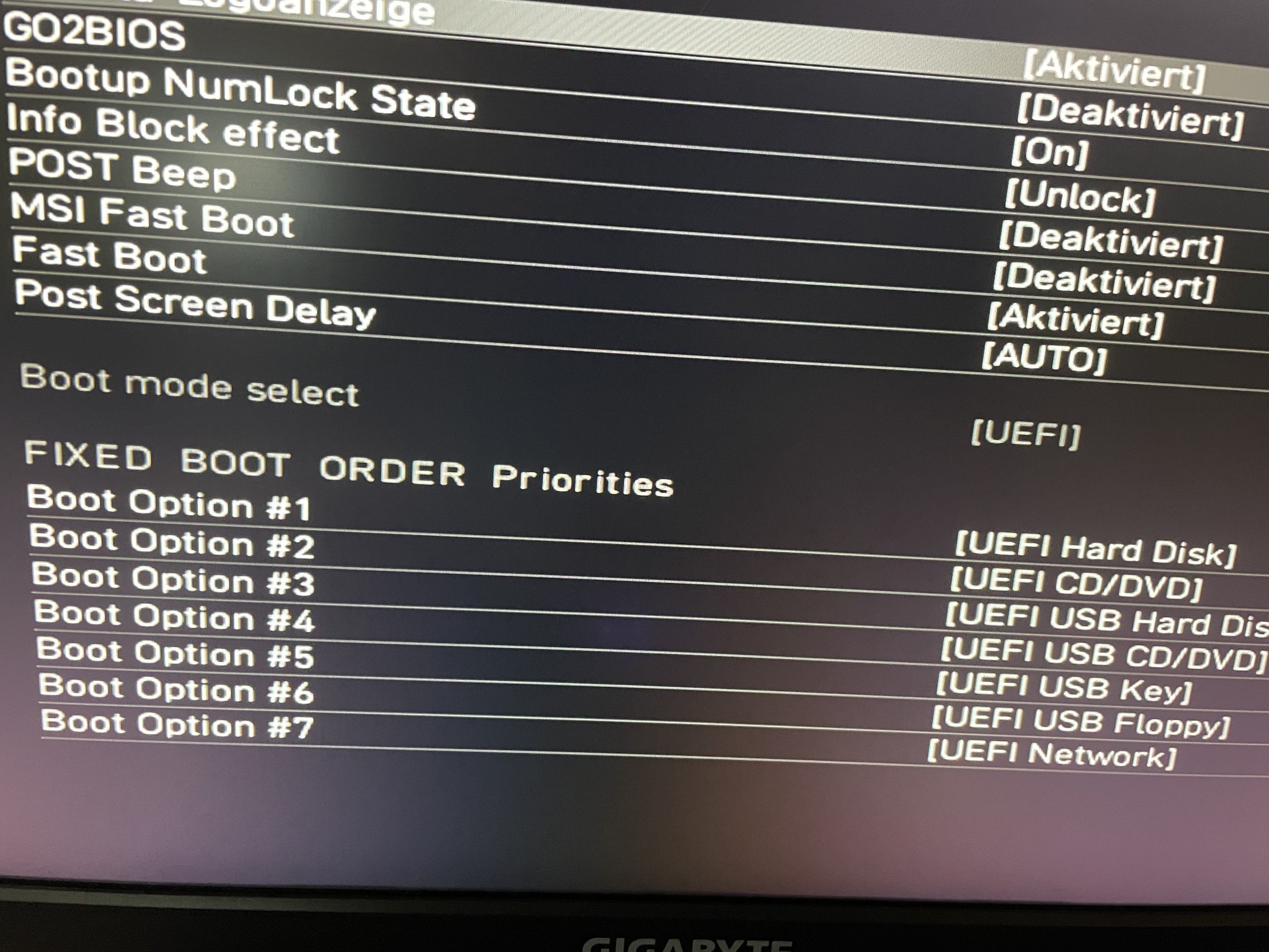

Du musst natürlich alle Einstellungen wie vorher setzen. Wurde ja alles zurückgesetzt.
Boot ist auf Windows ssd gestellt. Verstehe nicht was ich da jetzt einstellen muss hmm
RAM, UEFI oder Legacy..... TPM on/off usw
Ich vermute UEFI vs. Legacy als Ursache. Evtl. hattest du Windows ursprünglich im Legacy Modus installiert und nach dem Update steht es wieder auf UEFI.
TPM sollte eine Auswirkungen haben. Sollte im BIOS aber aktiviert sein/werden.
Okay muss wohl von uefi auf csm stellen. Aber ich kann die Einstellung nicht auswählen
Okay jetzt geht's wieder.
Konnte nach einem.neuen reboot dann von uefi auf csm umstellen.
Muss ich dann im windows auf dem Desktop wieder was zurück stellen oder sollte sonst alles beim alten sein?
