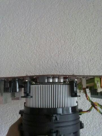

Hallo ich hab hier ein Problem Pc einer Bekannten mit Bluescreens während der Win installation,manchmal startet er manchmal nicht :(
Es ist ein Medion Pc gut 2 Jahre alt
Nun zu meiner Frage kann es sein das das verbogene Mainboard MSI Ms-7358 Vers 1.2 schuld an den Problemen ist?
Damals beim Sockel 478 waren alle Mainboards in dem Bereich verbogen und liefen einwandfrei, würde es nicht daran ausmachen.

Wie bekommt man sowas denn hin :D
Ich kann mir durchaus vorstellen, dass das damit zusammenhängen kann, wenn irgendwelche Teile beschädigt sind. Andererseits ist es komisch, dass es manchmal funktioniert und manchmal nicht.

Kann das sein das die Schrauben vom Cpu Lüfter viel zu stark angezogen sind ?
Der kühler kann ja kaum richtig Plan auf der Cpu aufliegen

Kann ich mir bei Pushpins eigentlich nicht vorstellen.
Bei Pushpins werden sehr starke Kräfte auf das Mainboard ausgeübt. Da kann es durchaus normal sein, dass sich das Mainboard leicht durchbiegt.
Ich würde auch erstmal einen Speichertest durchführen, z.B. mit Memtest und die Temperaturen der CPU checken.
Glaub auch nicht dass es von der Biegung kommt.
Mein Board ist in "S" Form und lüpft einwandfrei.

Ausgeschlossen ist es nicht. Es handelt sich bei Motherboards mittlerweile um Multilayer mit mindestens 4 Kupferlagen. Da kann eine Leiterbahn schon mal von der Durchkontaktierung abreißen. Durch Wäre kann si dann mal Kontakt und mal nicht haben.
Die Wahrscheinlichkeit, das es ein anderer Fehler ist, ist aber mindestens genau so hoch.

Also ich hatte das schon oft mit dem durchbiegen. Zuletzt bei nem ASUS 1155 Board und dem Mugen 3.
Aber auch früher mit Pushpins.
Ich hatte da nie Probleme. Ich würde die Probleme an anderer Stelle vermuten.
