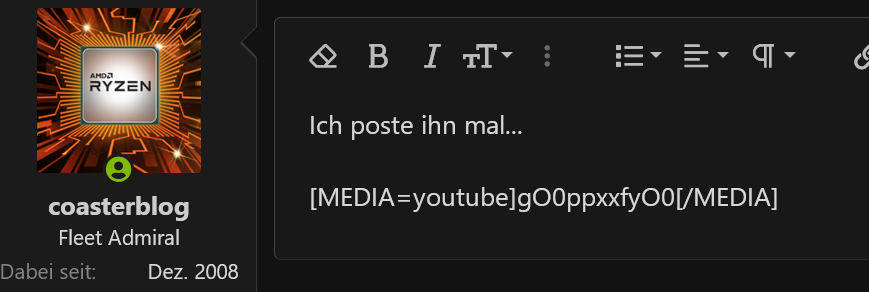

Ich poste ihn mal...
Kein Plan. Ich hab mir die Link Adresse kopiert und 1:1 rein kopiert.
edit: die Forensoftware ändert das dann in
