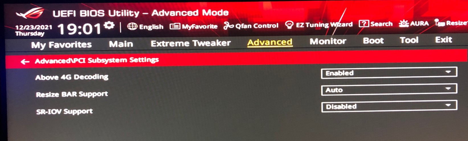

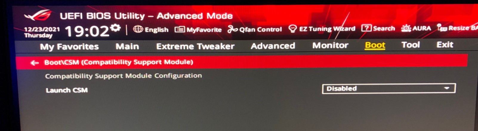

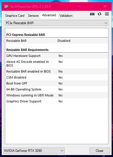

ich habe heute Vormittag mein Windows 10 Pro neu aufgesetzt. Seitdem bekomme ich meine rBar nicht mehr aktiviert. (Vor der Neuinstallation lief alles ohne Probleme). Evtl. hat noch jemand eine Idee, wonach ich schauen könnte.
AMD Chipsatz (3.10.08.506) und NVidia Treiber (497.29) sind installiert.
Asus Bios Version 3904
Kannst im BIOS auch "Enabled" anstatt nur "Auto" einstellen?
Hat Nvidia da im Treiber noch eine Option dazu, das diese das evtl. einfach überschreibt?
So, ich denke ich habe das Problem gefunden. Bei mir scheint das neue Asus Bios etwas buggy zu sein. Mit der älteren 3801 Version läuft alles problemlos. Installiere ich die neue 3904 Version, spinnt der rBar wie oben beschrieben rum.
Also danke für eure Hilfe. Thread kann geschlossen werden.
