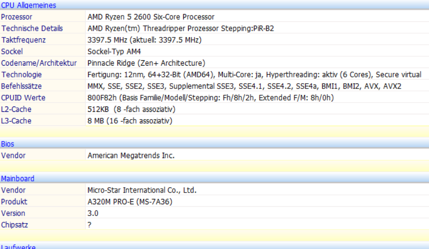

hier noch ein paar eckdaten

Also vom Fach bin ich nicht aber hier ein paar eckdaten von Dr Hardware.
ich hoffe die sind richtig
Prozessor AMD Ryzen 5 2600 Six-Core Processor
Technische Details AMD Ryzen(tm) Threadripper Prozessor Stepping:PiR-B2
Taktfrequenz 3397.5 MHz (aktuell: 3397.5 MHz)
Sockel Sockel-Typ AM4
Mainboard Mainboard
Vendor Micro-Star International Co., Ltd.
Produkt A320M PRO-E (MS-7A36)
Grafikadapter 1 Grafikadapter 1
Beschreibung 0,NVIDIA GeForce GTX 1650
Hersteller NVIDIA
Chip Typ GeForce GTX 1650
Speicher-Module
Details
Typ Kapazität(MB) Geschwindigkeit Hersteller Modul-Ranks Adresse
DDR4 UDIMM 8192 1333 Mhz (DDR4-2667/PC4-21328) Crucial Technology 1 50h
DDR4 UDIMM 8192 1333 Mhz (DDR4-2667/PC4-21328) Crucial Technology 1 51h
Wie meine Vorredner schon geschrieben haben, kauf dir eine neue Grafikkarte und rüste eventuell
noch die CPU auf. Was hat Dir die Soundkarte gebracht?
16 GB RAM hast, du, das reicht erstmal.
Auch kein Grund also für ein neues Board.

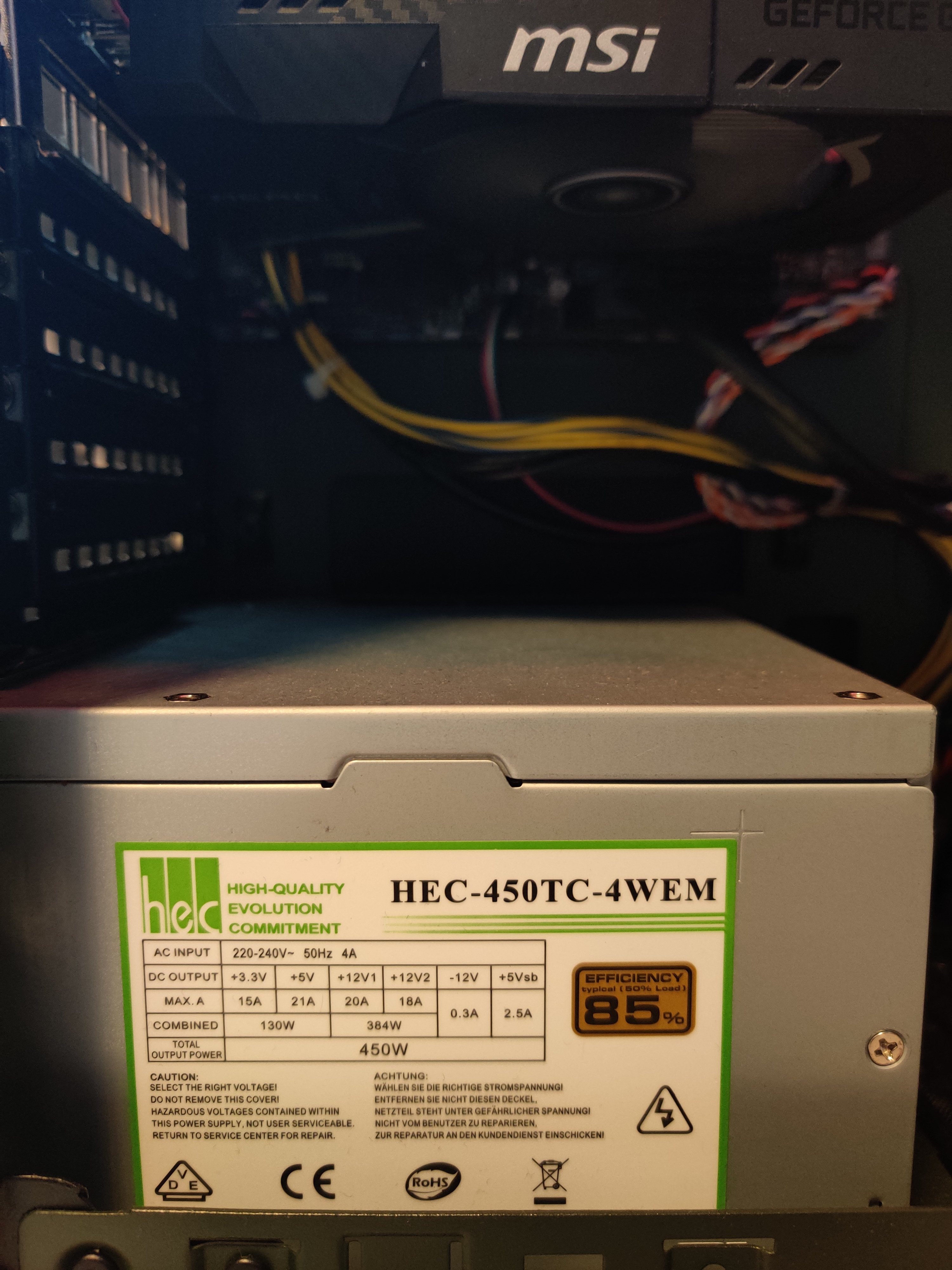

Wenn du nicht weißt, welches Netzteil du hast (steht das vielleicht in den Kaufunterlagen deines Computers? Wenn Komplettsystem, welches?) Typenschild vom Netzteil abfotografieren und hier reinstellen.
Ein Ryzen 2600 ist für alle Spiele ausreichend. Eine Geforce 1650 nicht.
Reaktionen: DocWishbone
hier habe ich ein Foto vom Netzteil
Aua.
Neues Netzteil, falls benötigt 2x16gb neuen schnellen RAM kaufen. alten RAM verkaufen, neue Grafikkarte kaufen.
In jedem 3. Thread hier werden die Sachen empfohlen, bequit, seasonic usw.
Reaktionen: bart0rn und ek22
CPU - Gut :daumen:
RAM - Gut :daumen:
Grafikkarte - Schlecht :o—> Neue Grafikkarte rein
Netzteil - Sehr Schlecht :o —> das solltest Du ersetzen.
👉 Welches Budget hast Du? 👈
Dann können wir Dir ein NT passend zur Graka (und die Zukunft) empfehlen.
