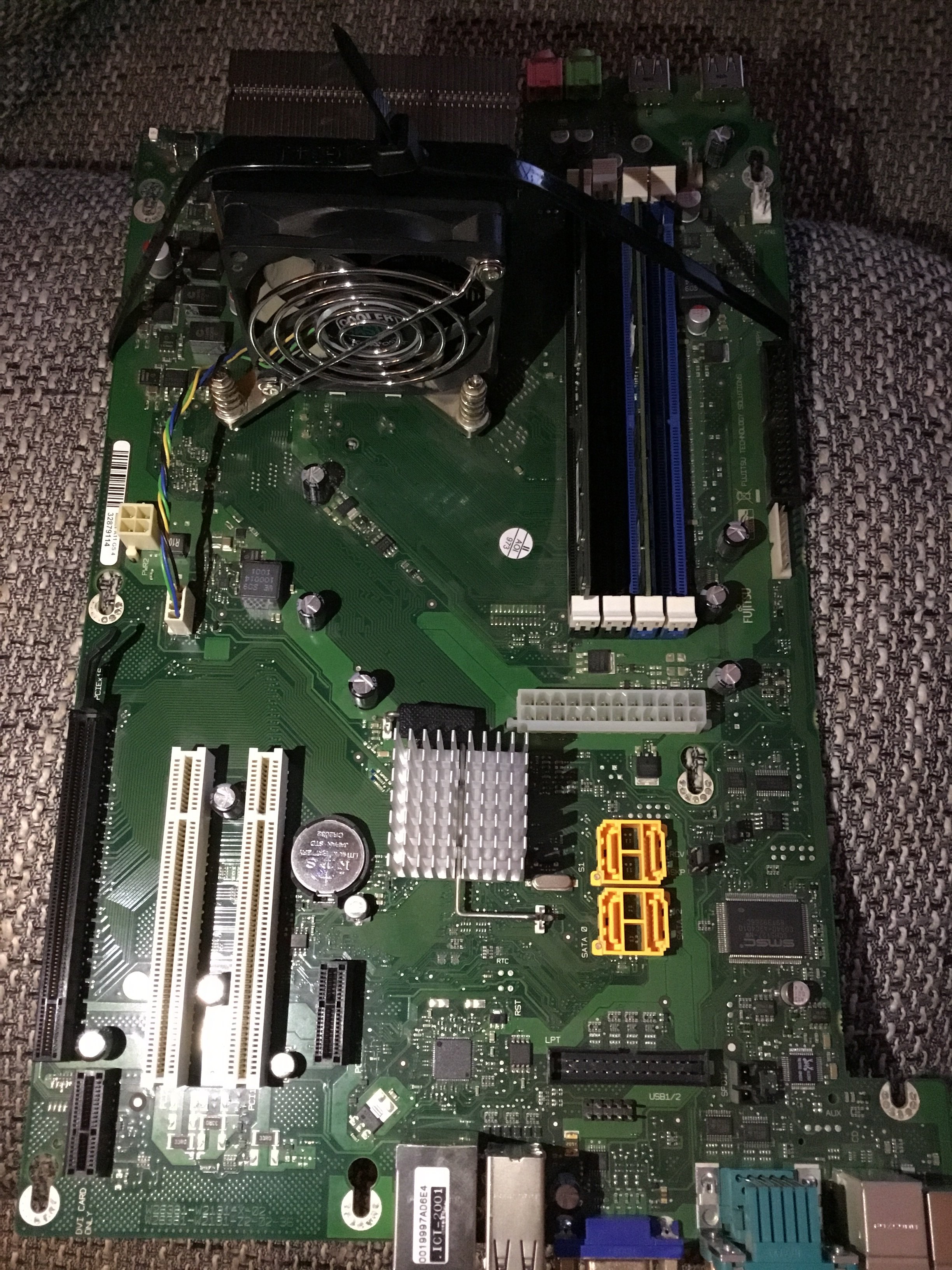

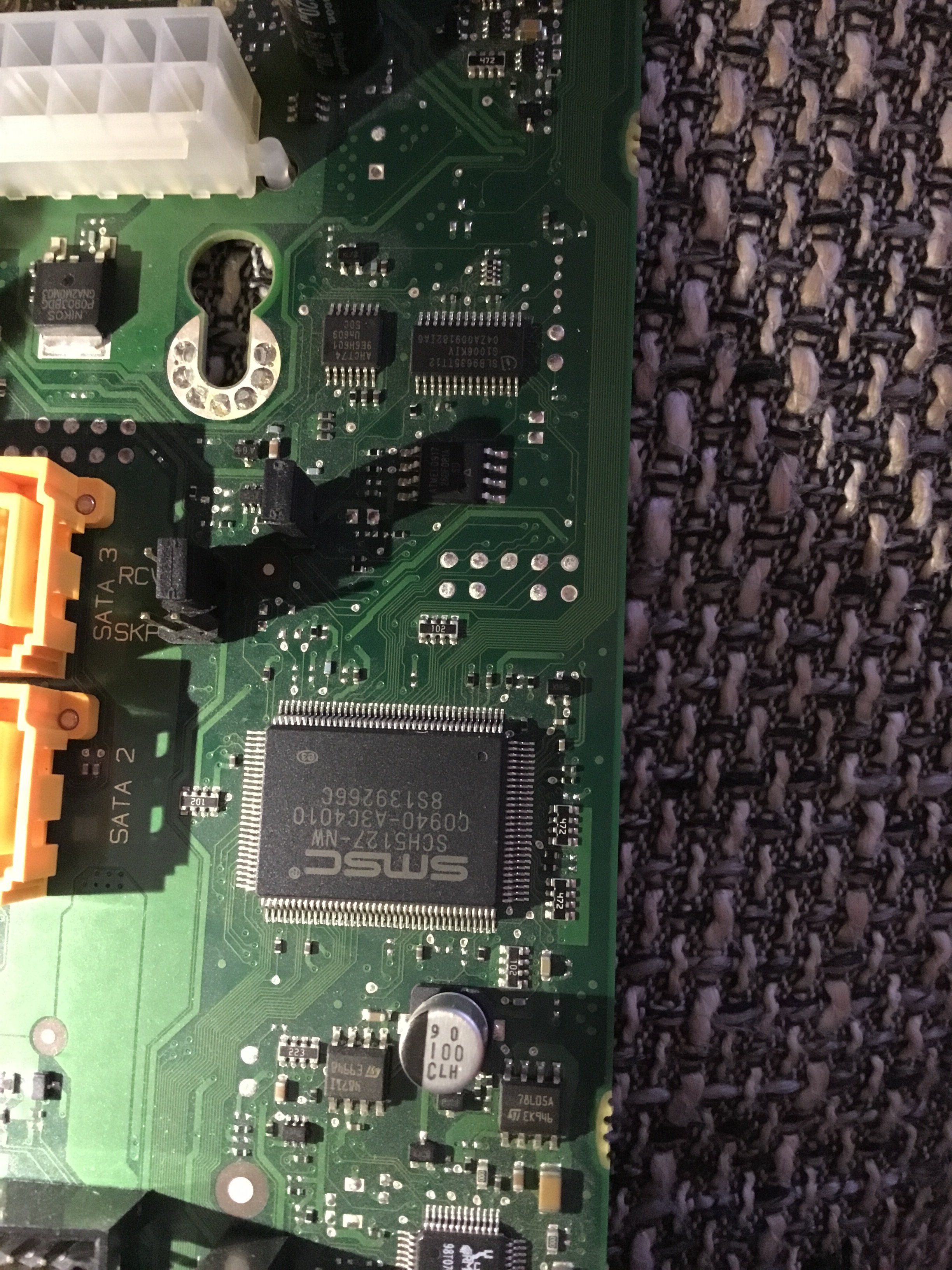

...hallo, ich wollte heute mein Mainboard an das Netzteil anschließen, aber als ich es anschloss roch es nach 10 Sekunden sehr verbrannt vom Mainboard, und es wurde Schweine heiß besonders der Chip (Bild) ,es hat lediglich eine led geleuchtet selbst der cpu kühler ging nicht an. Woran kann es liegen?
...ich habe das Netzeil überprüft ob es durchgebrannt ist.(es funktionier noch)

Sieht stark nach einem OEM Mainboard aus.
Was genau ist das für ein Netzteil.
Die OEMs nehmen es nicht immer so genau mit der ATX Norm.
Reaktionen: JPsy
Was ist das für eine Platine? Hersteller wie Fujitsu haben oft proprietäre Anschlüsse, die nichtunbedingt ATX-Standard entsprechen.
Reaktionen: JPsy und Cordesh

Das Alter könnte insgesamt ein Problem darstellen sowie eine falsche Verkabelung (spezial NT nötig?). Es ist ja auch kein echter Standart. Daher die Frage woher es stammt und wann lief es zuletzt einwandfrei. Ist das bekannt?

Ja ich meinte Phenom, das Netzteil https://www.ebay.de/itm/373436566932 das Mainboard habe ich von meinem Infolehrer Geschenk bekommen es war denke ich mal in einen Schüler Pc verbau, er meinte das es noch funktioniert, Komsiche frage aber könnte es auch an der ganz leichten Staubschicht liegen?

Wenn es ein OEM Board ist, passt ein normales Netzteil evtl. nicht. Dann hast du idealerweise den Kasten schon kurzgeschlossen und gegrillt.
Ohne genauere Angaben kann man aber nichts weiteres sagen.

Äh, eher nicht so wirklich und wie bereits mehrfach angedeutet könnte es sein dass das Board jetzt schon tot ist wenn der Verdacht mit dem NT stimmt.
KeMz1ooo schrieb:
Cool. Entweder ist das Netzteil nicht nur Schrott, sondern auch kaputt und hat dein Mainboard gleich mitgenommen, oder der schon angesprochene OEM-Pinbelegungsbingo hat zugeschlagen und dein Board ist jetzt trotzdem Schrott.
Sei froh dass noch keine Grafikkarte dran war, die hätte es wohl auch mit in den Tod gerissen.
