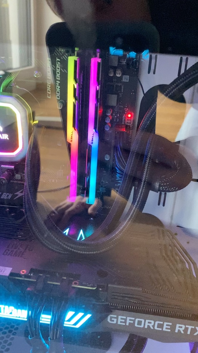

Ich habe ein kleines Problem, das seit etwa 1-2 Wochen sporadisch auftritt und leider (zumindest soweit ich bisher rausgefunden habe) nicht gut bzw. gar nicht reproduzierbar ist: ab und zu hat der PC nach ein paar Stunden Betrieb einen Blackscreen (ohne Fehlermeldung) und bootet ungefragt neu. Ich habe daraufhin das automatische Neustarten mal deaktiviert, und gewartet bis das Problem das nächste Mal auftrat. Dann kam irgendwann der Blackscreen (nach mehrstündigem Windows-Betrieb), und der blieb dann auch einfach. Schwarzer Bildschirm (dauerhaft), keine Fehlermeldung, Drück auf den Reset-Knopf die einzig mögliche Option. Zudem hat folgende Lampe am Mainboard rot geleuchtet (dauerhaft, kein Blinken oder ähnliches), hier ein Foto:

Da sind 4 LEDs über einander, war es die obere ?
Man kann Fotos auch direkt hier einstellen, bevor ich auf irgend nen Link drücke....
und im Handbuch sollte auch stehen, welche "Lampe" den genau leuchtet...
Was steht neben der LED?
Das ist ne Troubleshooting LED und in deinem Mainboard steht beschrieben welche Komponente das Problem verursacht!
Habe das Foto jetzt direkt in den Beitrag integriert. Es müsste die oberste von den 4 LEDs sein, meine ich.

Dann schau genau und sag es uns. Wir können es nicht sehen am Foto
Ja, es ist die erste (also oberste) LED die leuchtet. Steht also für CPU - hm, klingt nicht gut?
siehe Post 7 und Post 10. Mach mal das und melde dich.

obelixhohen schrieb:
Hatte den gleichen Fehler auf dem MB bei mir war es der RAM trotz CPU Anzeige.
Das wäre natürlich sehr blöd, wenn die Anzeige nicht stimmt! Auch wenn mir ein RAM-Defekt natürlich lieber wäre als CPU, wobei ich auf beides Garantie habe.
So, AMD-Chipset und BIOS-Treiber sind jetzt auf dem neuesten Stand, ich halte euch auf dem Laufenden wenn der Fehler das nächste Mal auftritt.
Das Problem ist jetzt seit letztem Montag nicht mehr aufgetreten, obwohl der PC jeden Tag 5 bis 10 Stunden lief. Kann ich also davon ausgehen, dass es wirklich am veralteten Bios oder Chipsatz-Treiber lag? Wie ist das denn zu erklären?
Fehler im Bios oder Chipsatz Treiber die behoben wurden.
