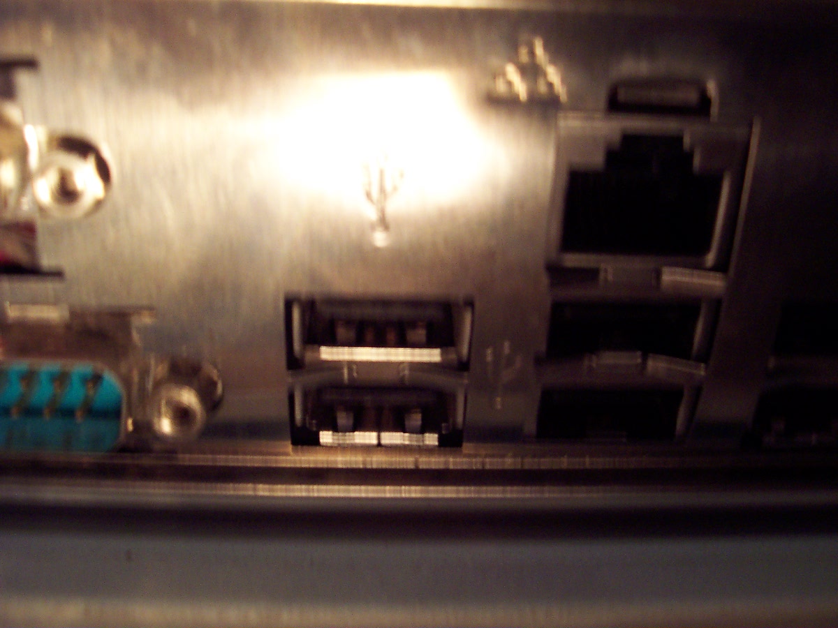

ich habe hier anscheinend etwas den überblick verloren. deshalb nun nochmal die fakten: ich habe ja, ob nun richtig oder falsch, die klammern bereits gebogen. so passt es mMn nicht. die klammern müssten also wieder anders gebogen werden, wobei sie aber sehr wahrscheinlich abbrechen werden (wie schon bei zwei geschehen). ich breche jetzt also die klammern raus und versuche so alles einzubauen? sonst werde ich mich wohl an msi wenden müssen um eine neue slotblende zu organisieren..
ist leider etwas schlecht zu erkennen aber ich glaube man kann es sehen. Ich weiss echt nicht, wo das Problem liegt....????

das problem liegt darin, dass die klammern bereits zu weit nach innen gebogen wurden. ein zurückbiegen ohne beschädigung ist deswegen nicht mehr möglich.
meine frage ist jetzt: ist diese (dafür sind die ja wohl eigentlich da, wie ich grade gelesen habe) masseverbindung von mainboard zu slotblende wirklich so wichtig? habe im gleichen thread gelesen das ein user die manchmal auch abbricht und wohl damit keine probleme hat.
kann ich die jetzt ebenfalls abbrechen oder sollte ich hier stoppen und den msi support kontaktieren?

Bieg die Dinger so, dass sie nicht stören - wenn sie abbrechen ist es nicht wesentlich -
Kann Hanne nur zustimmen, im Zweifelfall die störenden Laschen einfach entfernen, und gut ist. Sie erfüllen keinen funktionellen Zweck.

hab ich jetzt auch gemacht und es passt :P
