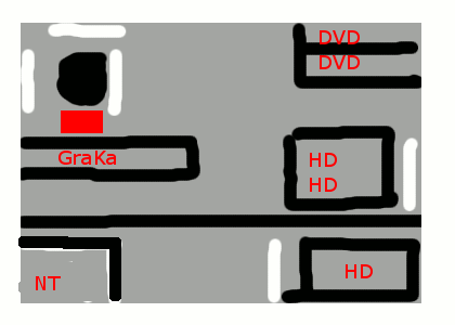

Wie sind denn deine Lüfter angeordnet?
So sieht es aus,
die weißen striche sind die Lüfter.
Ich geh mal davon aus das der eine vordere reinblast,der andere in warmer Luft rumrührt weil er keine Verbindung nach draußen hat,der auf dem CPU-Kühler nach hinten drückt und der hintere und der obere absaugen.
Drehen der hintere und der obere mit gleicher Drehzahl?
Wenn nicht ist die Chance groß das der schneller seine seine Luft direkt vom anderen klaut und dadurch kaum etwas zur eigentlichen Entlüftung des Gehäuses beiträgt.
Klemm mal Probeweise den hinteren ab und versuch die Öffnung mit einem Stück Pappe und ein wenig Tesa dicht zu machen.
Ich geh jede Wette ein daß sich die Temps zumindest nicht verschlechtern.

Das P180 ist ein sehr gutes Gehäuse mit einem vernünftigen Kühlkonzept.
Der Versuch mit der Pappe wird also nicht zielführend sein.

Wenn der schnellere Lüfter seine Luft aus der Öffnung vom langsameren nimmt ist eben genau das nicht der Fall.
Da gibt es einen langen Thread auf SHW drüber,allerdings finde ich ihn momentan nicht da er mittlerweile in der Versenkung verschwunden ist.
Allerdings müsste der Kühler gedreht werden wenn man nur mit dem Deckellüfter arbeitet.
Dann wäre auch Platz für einen alternativen Chipsatzkühler der dann auch im direkten Luftstrom sitzen würde.
Damit dieses Prinzip zum Tragen kommt, müsste m.E. der eine Lüfter auf max und der andere auf min laufen. Abgesehen davon, dass eine solche Einstellung völlig praxisfern ist, zweifel ich weiterhin an einer Auswirkung auf die Temps.

also ich habe oben einen Scytche SFlex1200 und hinten einen Scytche PWM der am 2. PWM anschluss des Boardes sitzt und meistens bei 400 läuft, den Scytche habe ich auf 600-800 laufen. Wenn ich den CPU Kühler drehen würde, so dass die Warme Luft nach oben weggeht, dann würde die Ramriegel weniger gekühlt.
Soll ich den CPU-Kühler drehen?
