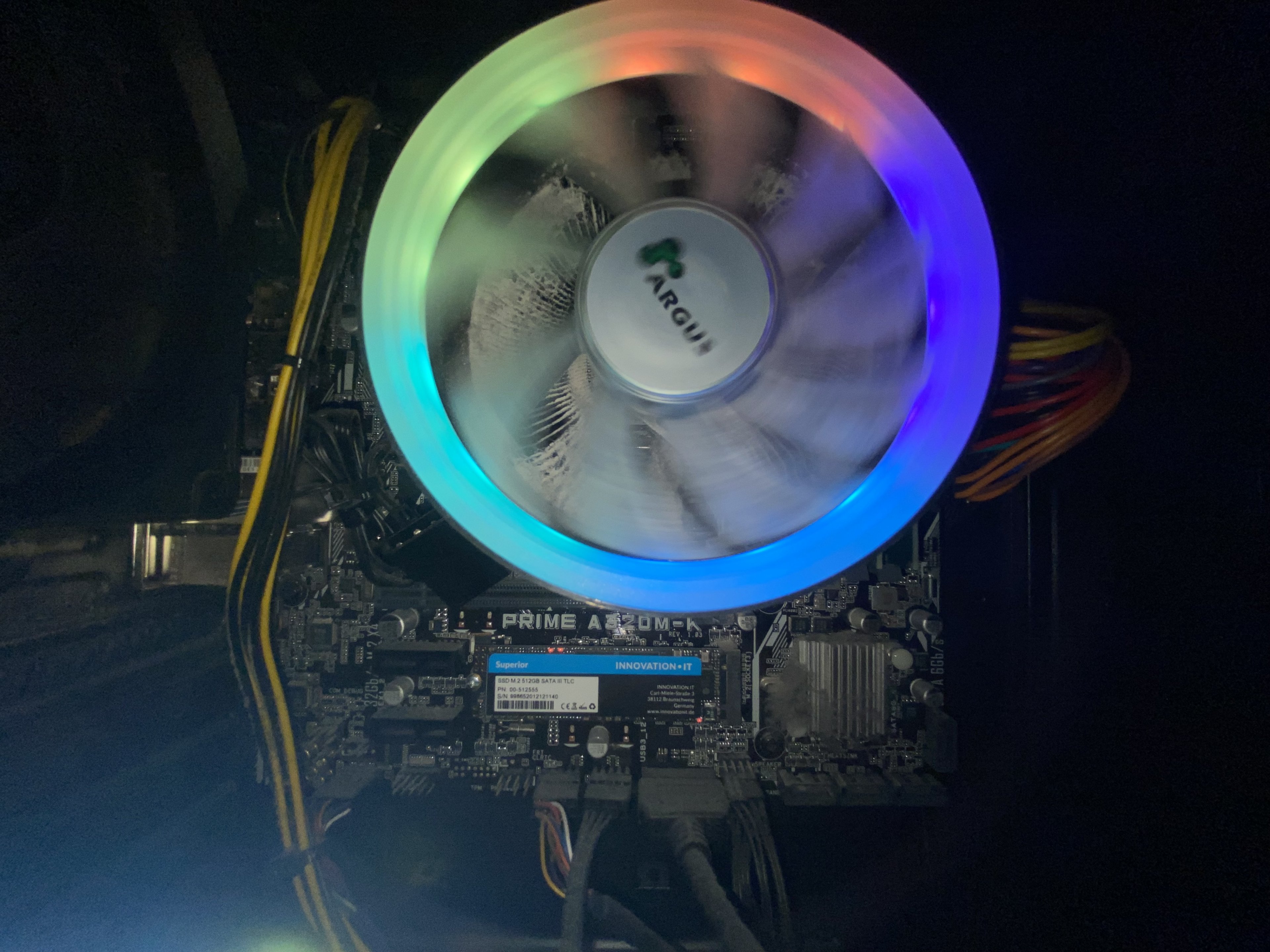

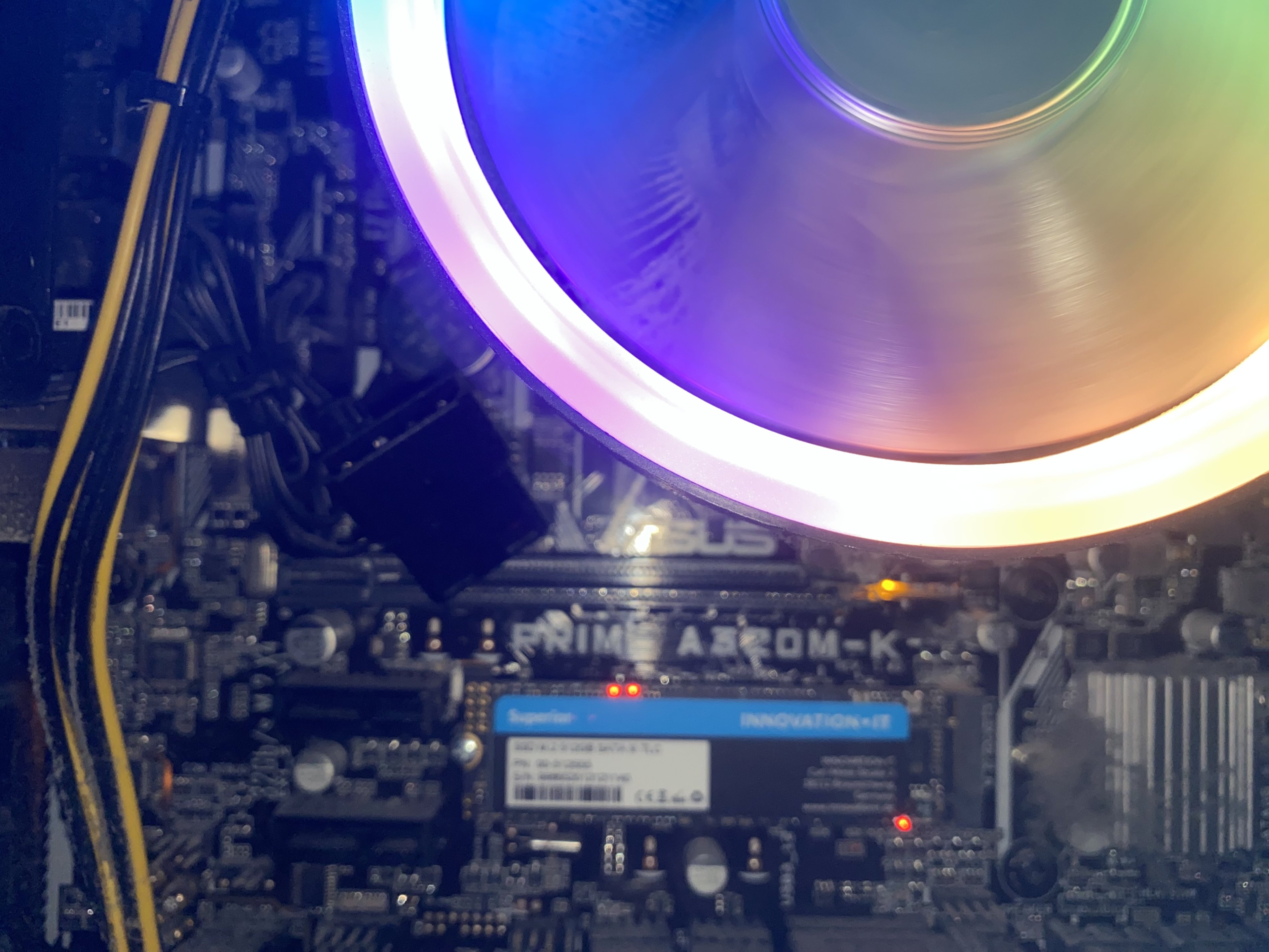

Hallo, ich habe mir mal vor 2 Jahren einen günstigen Mediamarkt Pc zugelegt. Ich habe einen Ryzen 5 3400g und keine Grafikkarte. Die Leistung von meinem Pc reicht überhaupt nicht mehr aus, weshalb ich mir noch eine 1650 Super zulegen möchte. Meine erste Frage wäre, kann man diese Gpu mit einem Ryzen 5 3400g kombinieren, ohne dass ein großer bottleneck entsteht? Die zweite Sache ist, in meinem Pc ist das Mainboard ASUS Prime A320M-K, was sehr klein ist und ich durch meinem CPU Lüfter nicht mehr wirklich Platz habe, die GPU dort einzubauen. Also der Lüfter ist so groß, dass er schon leicht über den PCle geht und ich da keine Graka mehr reinbekomme. (Bild dazu ist auch vorhanden) Heißt am besten ein anderes Mainbaord? Ginge das ASUS Prime B450M-A II?

Warum kein anderer Kühler?!
Und irgendwas wird immer limitieren. Unendlich Leistung gibt es ja nicht. Die Karte ist schon ok wenn sie deinen Ansprüchen entspricht. Benchmarks gibt es ja zu vielen Spielen.
Die CPU kannst du auf ZEN 3 bringen laut Liste. Wenn da also Leistung fehlt kannst du das auch ändern.
1) Du musst vermutlich den CPU Kühler ebenfalls tauschen da dieser über den PCIe Slot ragt.
2) Du verlierst vermutlich deine Windowslizenz und benötigst eine neue sofern du wirklich das Board tauschst.
3) 'Flaschenhalsen' ist kein Begriff. Es heißt 'Limitiert hier XYZ'. ;) Der 3400G ist keine Rakete aber mit einem BIOS-Update kannst du sogar einen Ryzen 5 5600 verbauen. Dort ist auch gleich ein CPU Kühler dabei der 'ausreicht'.
P.s.: Von einer so alten Karte würde ich abraten. Unter eine 6700 oder 4060 würde ich nicht einsteigen wollen. Wenn es wirklich günstig sein muss, dann lieber eine 2060 mit 12GB.

Wie schon gesagt: anderer Kühler.
Auch die Idee mit einer 2060 ist ok, und wenn du direkt eine Verbesserung bei der CPU haben willst den 5600 (ohne X reicht), da liegt ein Kühler bei - das ist aber nix wildes! Er wird aber kompatibel zum PCIe Slot sein.
Wenn du einen 8 Kerner wie 5700x oder gar einen 5800X3D holen willst liegt da kein Kühler mehr bei.
Ansonsten musst du bei der Graikkarte nur auf die Maße achten dass sie in dein Gehäuse passt.
Und ob dein Netzteil ein oder besser 2 PCIe Stecker hat.
