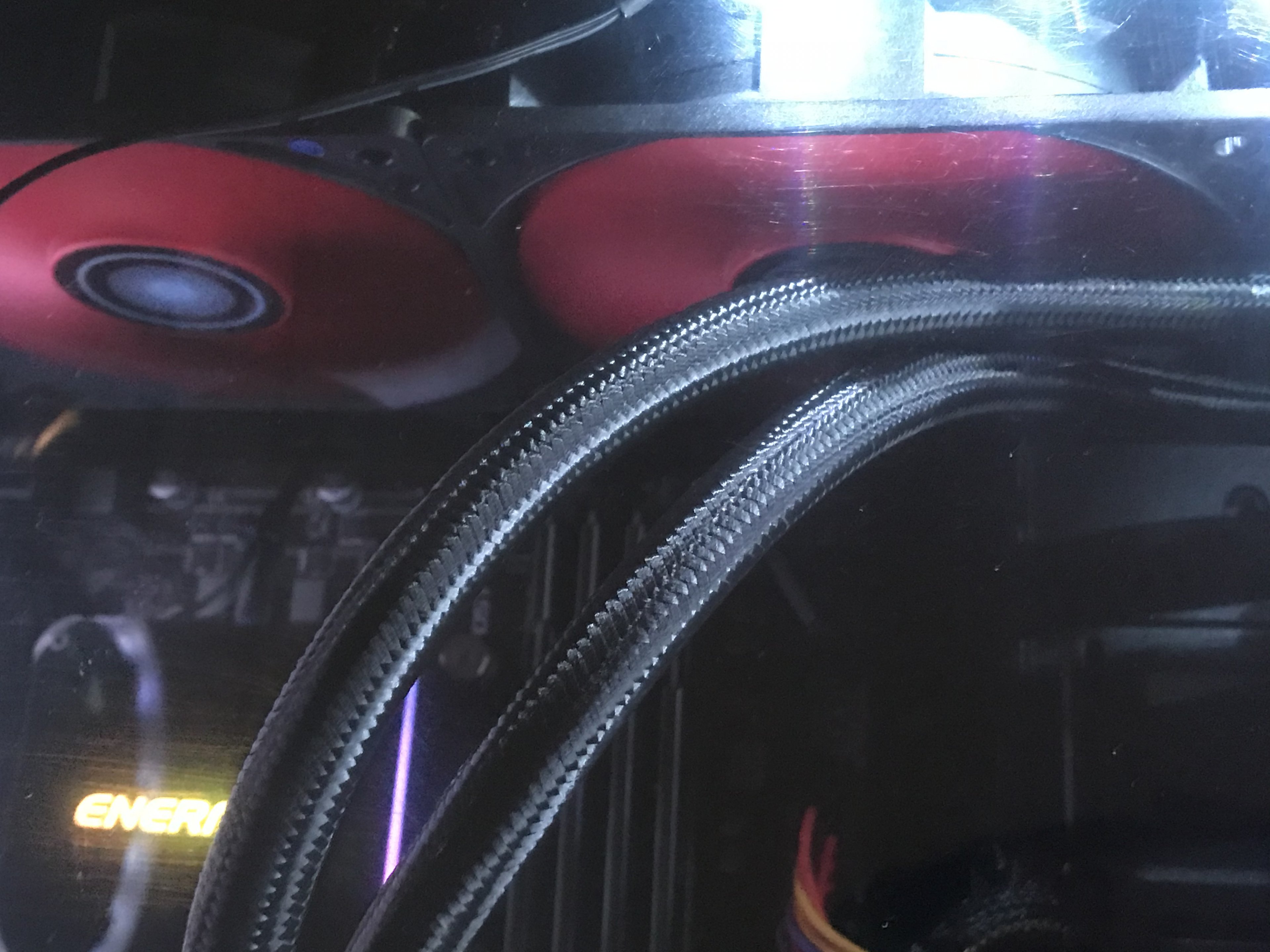

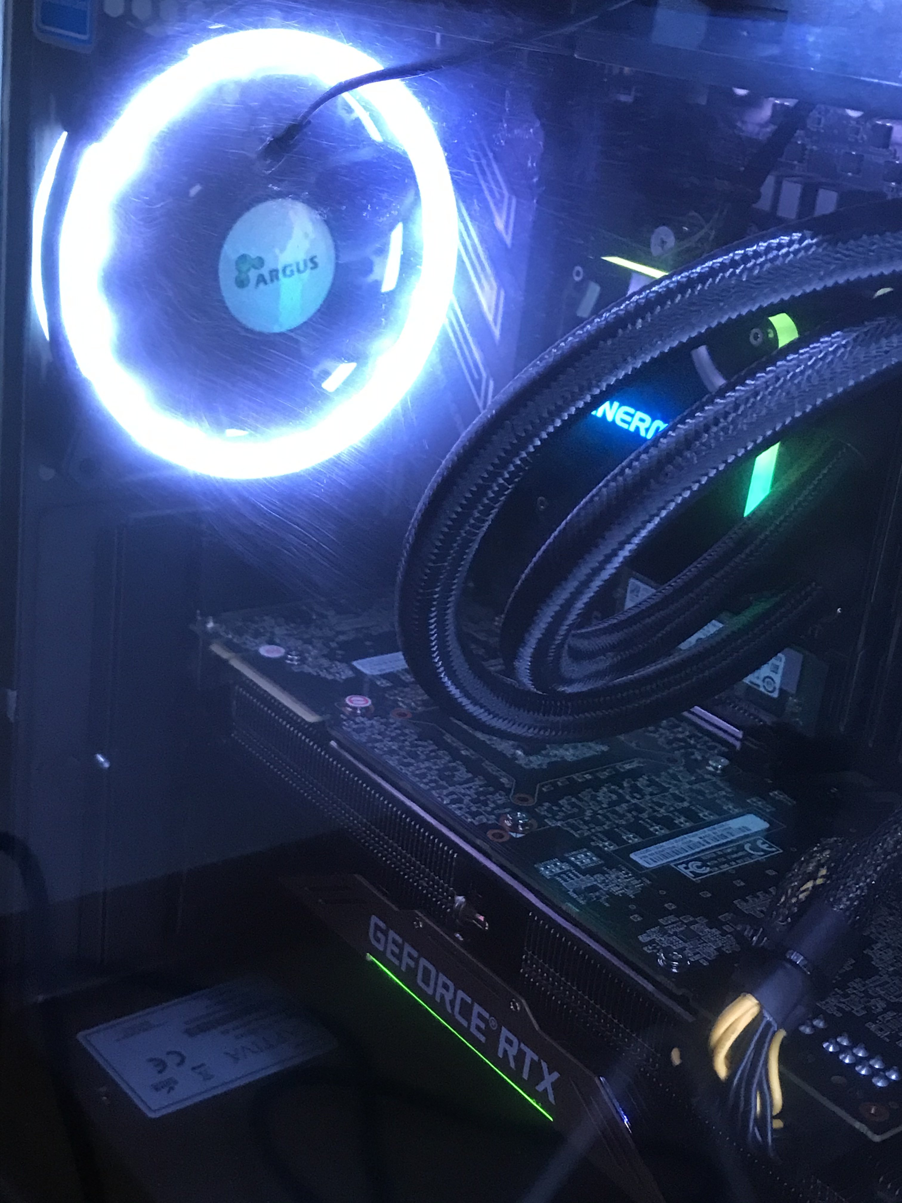

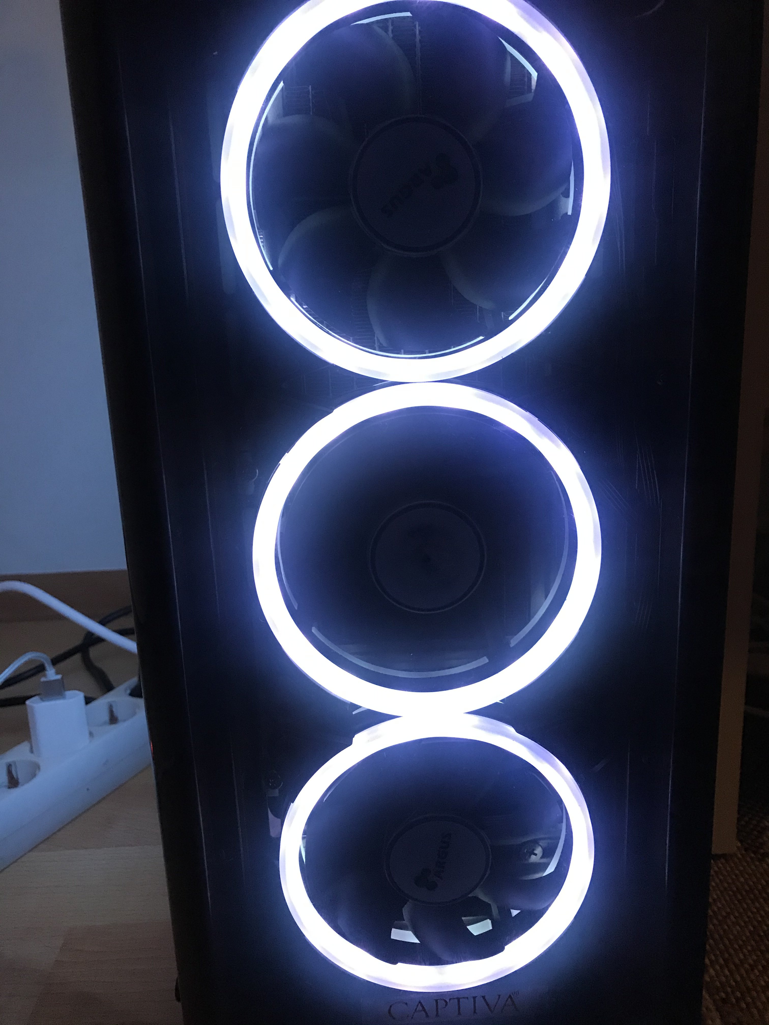

Ich habe mal einpaar Bilder angehängt.
Die oberen zwei roten drehen sich immer.
Der eine hintere dreht sich leicht hin und her. Und bei einem Neustart dreht der sich auch normal schneller.
Die vorderen drei drehen sich genau so leicht hin und her. Bei einem Neustart drehen sich entweder alle 3 oder nur einer. Dann muss ich erneut neustarten, damit sich alle drehen.

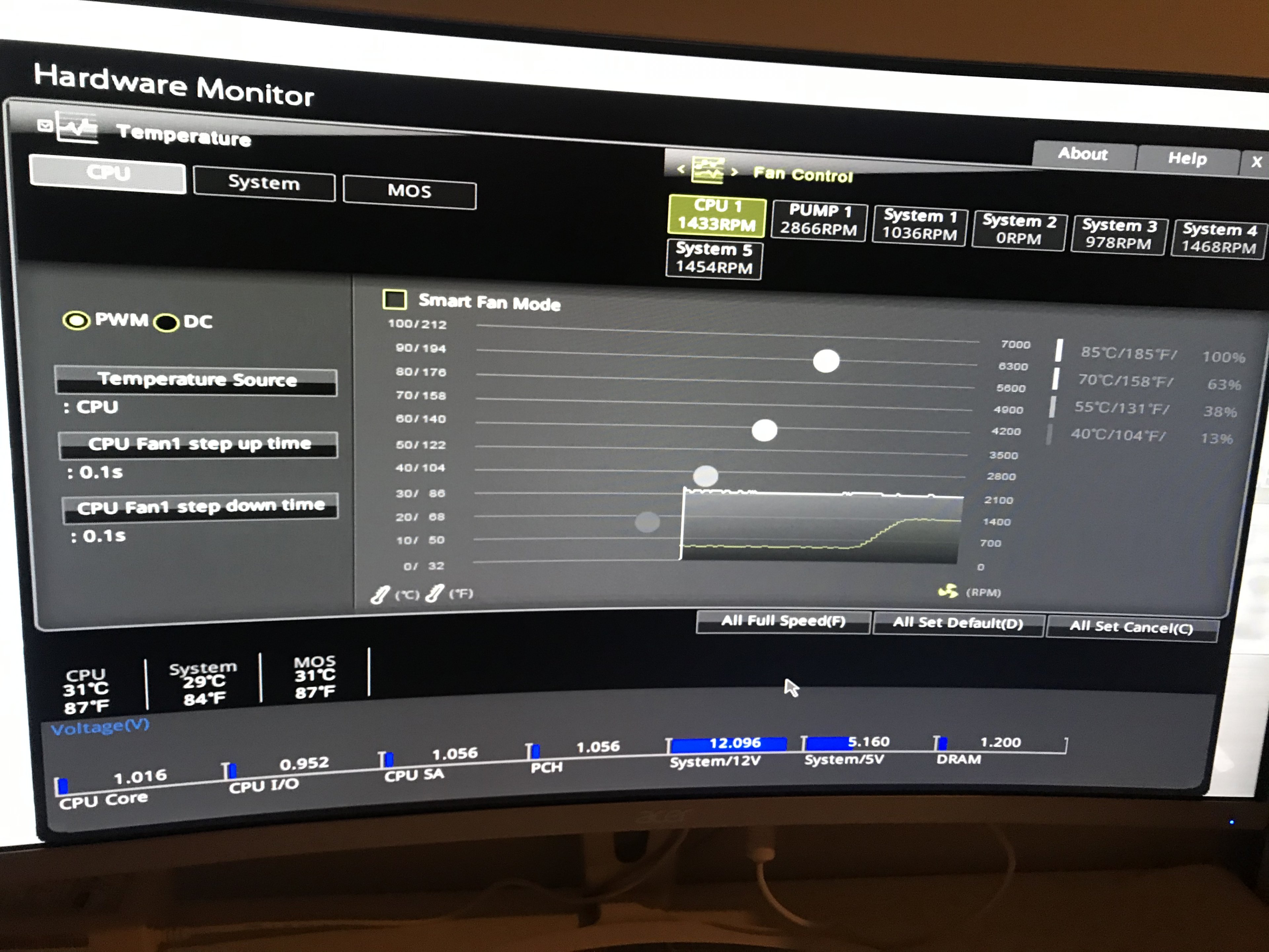

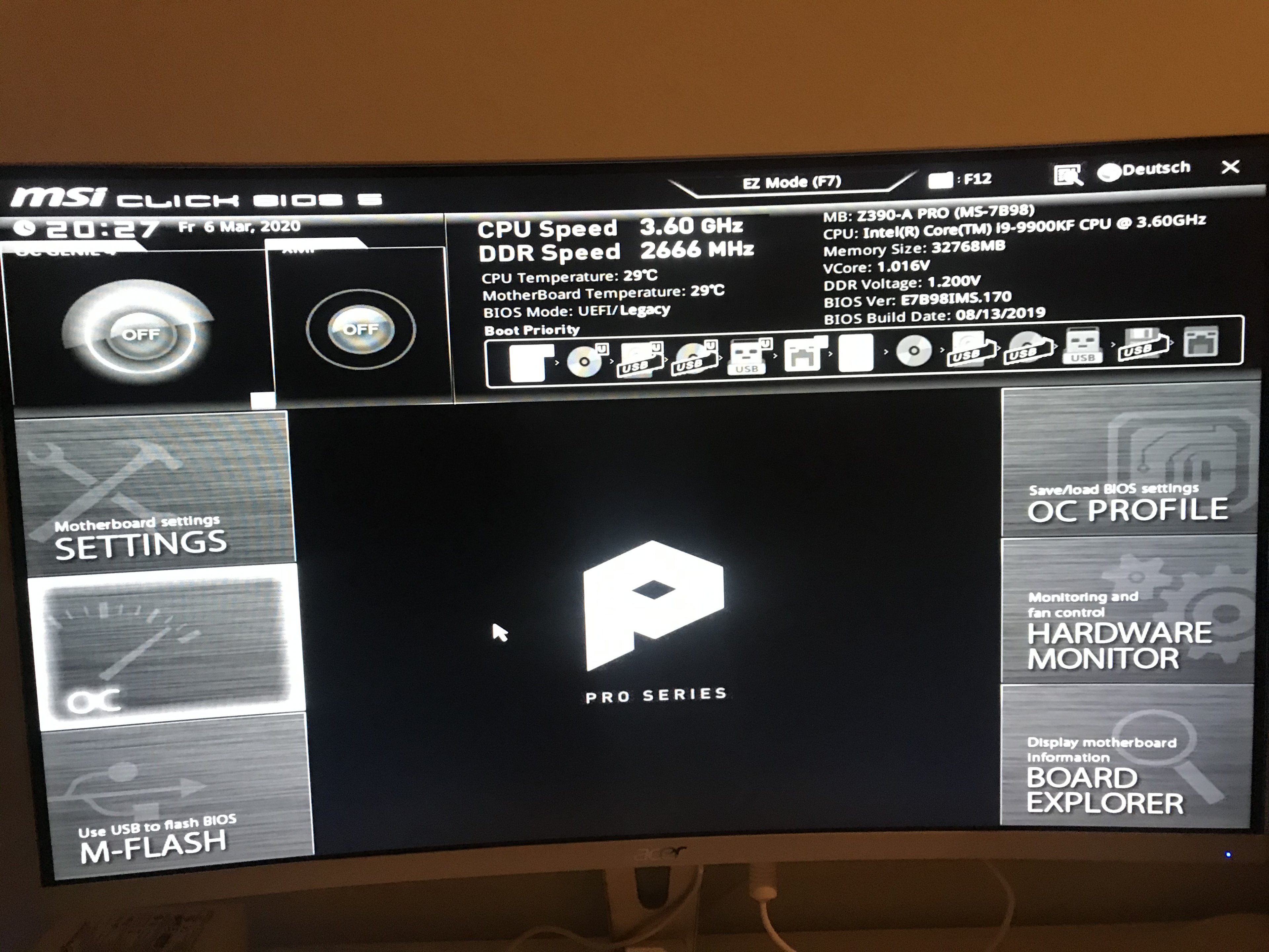

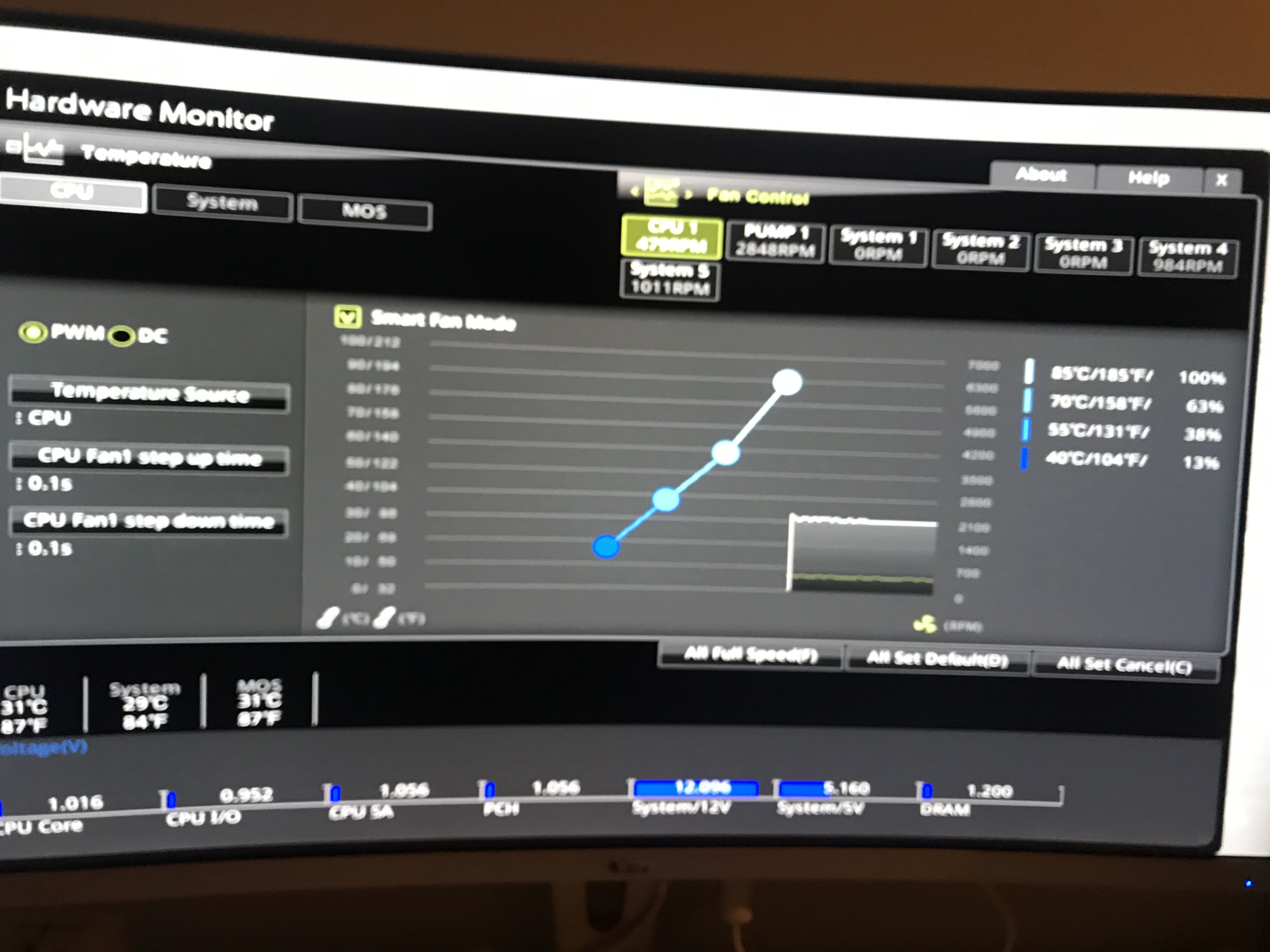

Ich habe im BIOS soeben etwas geändert. Nun laufen plötzlich alle Lüfter beim ganz normalen starten. Die Bilder hänge ich an.
Im BIOS bin ich auf Hardware Monitor rauf gegangen. Danach habe ich auf " All full speed" geklickt, dann gingen plötzlich alle Lüfter an. Wenn ich den PC ausschalte und ganz normal starte geht nun alles. Wenn ich dann wieder ins bios gehe und dort auf "All Set default" klicke, dann habe ich dasselbe Problem wie vorher.
Also war das Problem die ganze Zeit die BIOS Einstellung? Darf ich das überhaupt so einstellen mit dem "All full speed"? Nicht dass ich was falsches aktiviert habe und der PC unnötig überlastet wird.

Klar kannst Du das einstellen. Ist dann halt tendenziell (zu) laut. Aber dort gibt es sicherlich noch weitere Einstellmöglichkeiten... Du kannst zum Beispiel mal "Smart Fan Mode" einschalten... und das Tab "System" dürfte bei den Lüftereinstellungen auch interessant sein. Nur mal so spekulativ ohne das Mainboard oder das BIOS zu kennen. Gabs kein Handbuch fürs Mainboard/BIOS dabei?
Zwischen all full speed und default kannst du doch bestimmt die Lüfter nach deinen Wünschen entsprechend einstellen!?
Stelle erstmal fest, welcher Lüfter zu welchem Fan- Anschluß gehört und entscheide dann, welchen Lüfter du dann wie schnell laufen lassen willst.
Dabei kannst du bestimmt die Drehzahlregelung im BIOS so einstellen, daß sie sich an der Temperatur der CPU orientiert, womit du erstmal nichts falsch machst.
Spiel einfach ein bisschen mit der Lüftersteuerung herum und du wirst feststellen, daß das ganze kein Hexenwerk ist!
Kann es sein, dass bei den niedrigen Temperaturen die Lüfter zu wenig Saft bekommen? Bzw. was heißt dreht sich leicht hin und her? Etwa so als ob er anlaufen will, zu wenig Power hat und einfach wieder durch die Schwerkraft zurück fällt?
Probier die Lüfterkurve anzupassen, z.B. das schon unter 40° die Lüfter laufen bzw. die 13% etwas erhöhen. Kenn das BIOS nicht, aber vermutlich kannst du mit der Maus die Bereiche (Punkte) verschieben.

Die drei Frontlüfter würde ich so einstellen, daß sie auch schon bei geringen Systemtemperaturen immer mitlaufen. Schließlich sollen sie ja die frische Kaltluft in das Gehäuse bringen. Und die dauerhaften Anlaufversuche sind bestimmt auch nicht im Sinne des Erfinders.
Ebenso sollte der Hecklüfter auch immer mitlaufen und wenn gewünscht, bei Bedarf seine Drehzahl erhöhen können.

Bei 12V laufen Lüfter üblicherweise auf voller Geschwindigkeit, was effektiv, aber recht laut ist. Daher gibt es die Möglichkeit, die Spannung zu verringern. Die meisten Lüfter laufen bei ca. 5V an und sorgen dann für einen ruhigen Luftaustausch. Je nach Lüfter kann es aber auch sein, dass sie schon bei 4V laufen würden, oder erst bei 7V anspringen.
Da kann es sein, dass dein Mainboard in der Standardeinstellung zu wenig Spannung bringt, um die Lüfter laufen zu lassen (z.B. 6V, wo deine Lüfter 7V wollen und es daher nicht schaffen, sich zu drehen). Hier würde ich die Spannung dementsprechend etwas höher einstellen.
Rechts auf Hardware-Monitor im Bios und dann kann man die Lüfterkurven einstellen. Volle Pulle muss nicht sein, aber eben so, dass sie beispielsweise bei geringer Temperatur auf ca. 7V laufen und dann bei höheren Temperaturen ebenfalls hochdrehen.
