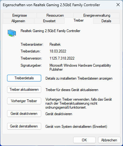

bei einem meiner PCs habe ich das Problem, dass der sich nicht per WoL starten lässt, wenn ihm "zwischendurch" mal der Strom geklaut wurde.
also:
a) PC einschalten (per Knopf)
b) PC (Win11) herunterfahren
c) magic packet senden: PC "springt an"
ist zwischen b) und c) noch: Strom per Schaltsteckdose aus und wieder an, dann funktioniert WoL NICHT mehr!
ein zweiter PC (NUC), der ebenfalls an derselben Steckdosenleiste hängt (genauso wie der zugehörige Switch, falls das relevant sein sollte) kann allerdings problemlos auch nach dem Power Cycle (der switch muss natürlich wieder oben sein) per WoL gestartet werden.
es handelt sich um ein Gigabyte Aorus Elite B550 XA V2 rev1.1 und alle Einstellungen im Windows 11 (Energieverwaltung "nur Magic Packet" und im Ethernet Treiber die Sachen) sind eingestellt, genauso wie bei den anderen PCs (die funktionieren) auch. Natürlich habe ich auch WoL im BIOS aktiviert, sonst würde es ja nach einem regulären Shutdown nicht funktionieren.
habe ich etwas übersehen, oder gibt es Netzwerk Karten auf Motherboards, die nach einem "Stromausfall" kein WoL mehr bieten oder man das noch an einer "geheimen" Stelle aktivieren muss?
