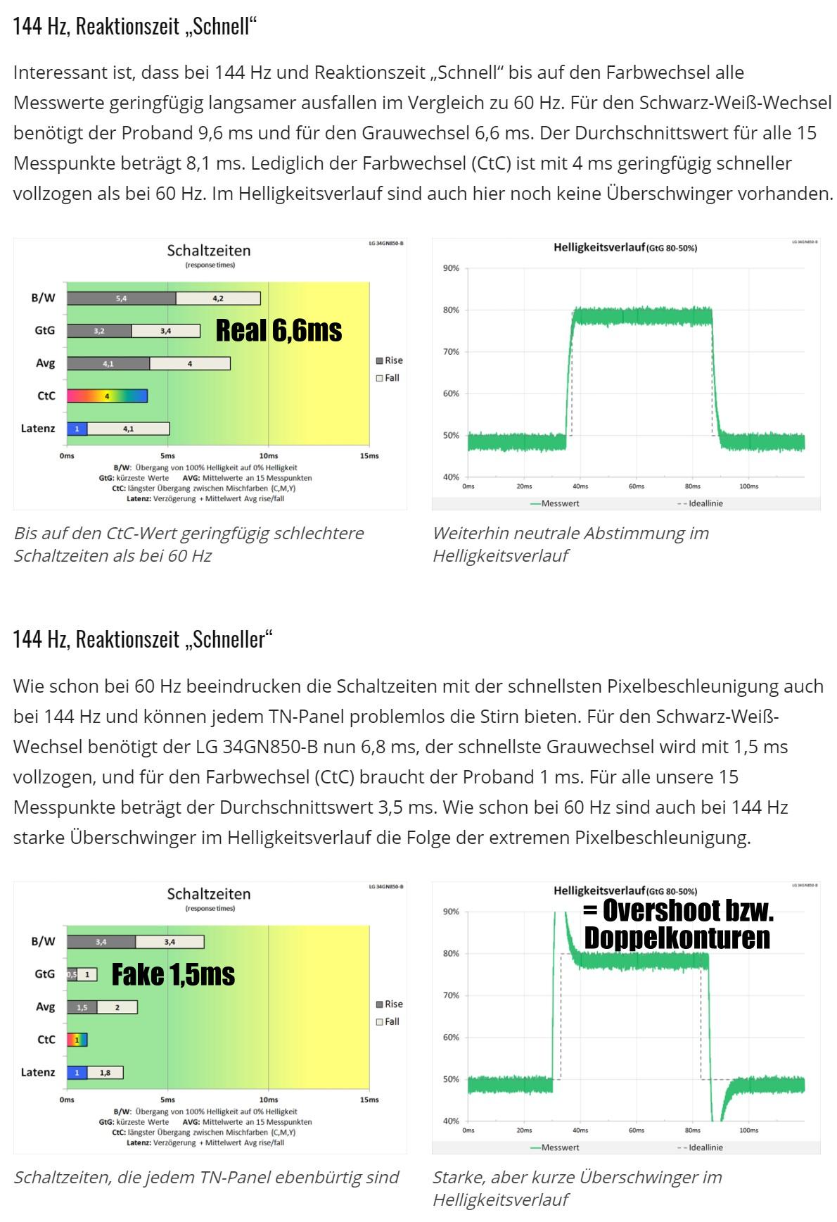

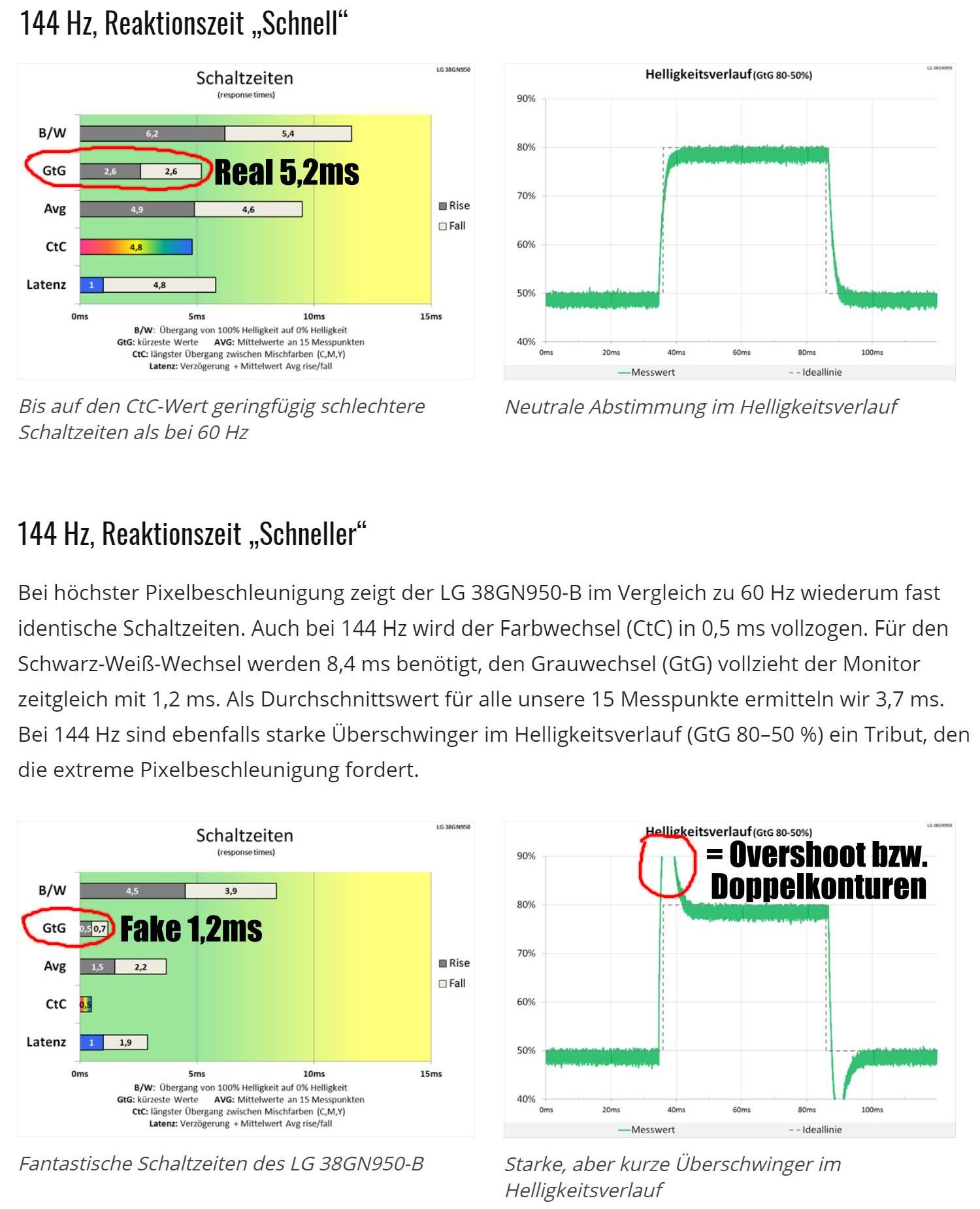

Fun fact: Ich habe ein 240Hz VA aber auf 120Hz laufen weil 240Hz mehr Ghosting liefert.
Die 240FPS liefern weniger spürbaren Input Lag aber 12ms GTG schliert zu sehr um von 240Hz sichtbar zu profitieren.
In dem Fall wären also die 240FPS auf 165Hz besser weil 8ms GTG sieht noch ganz brauchbar aus.
Die eigentliche Frage muss lauten wie viel ms Panel Reaktionszeit braucht man mindestens
um von 240Hz gegenüber 144/165Hz zu profitieren. Meiner Meinung nach mind. 2ms GTG.
Aber nicht 2ms GTG mit Overshoot sondern 2ms GTG mit perfekt eingestelltem Overdrive !
Das schafft technisch bedingt (LCD=Flüssigkristalle) kein IPS und erst Recht kein VA Panel
also könnte man eigentlich sagen, dass alle 240Hz Monitore ohne TN Panel sinnlos sind.
Und was ist mit BTW? Also sagen wir das Panel hat 2ms GTG, aber 10ms BTW. Was passiert dann?
Was ist Overshoot und Overdrive?0ssi schrieb:Aber nicht 2ms GTG mit Overshoot sondern 2ms GTG mit perfekt eingestelltem Overdrive
