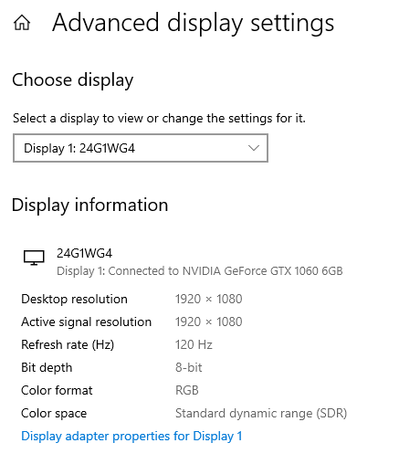

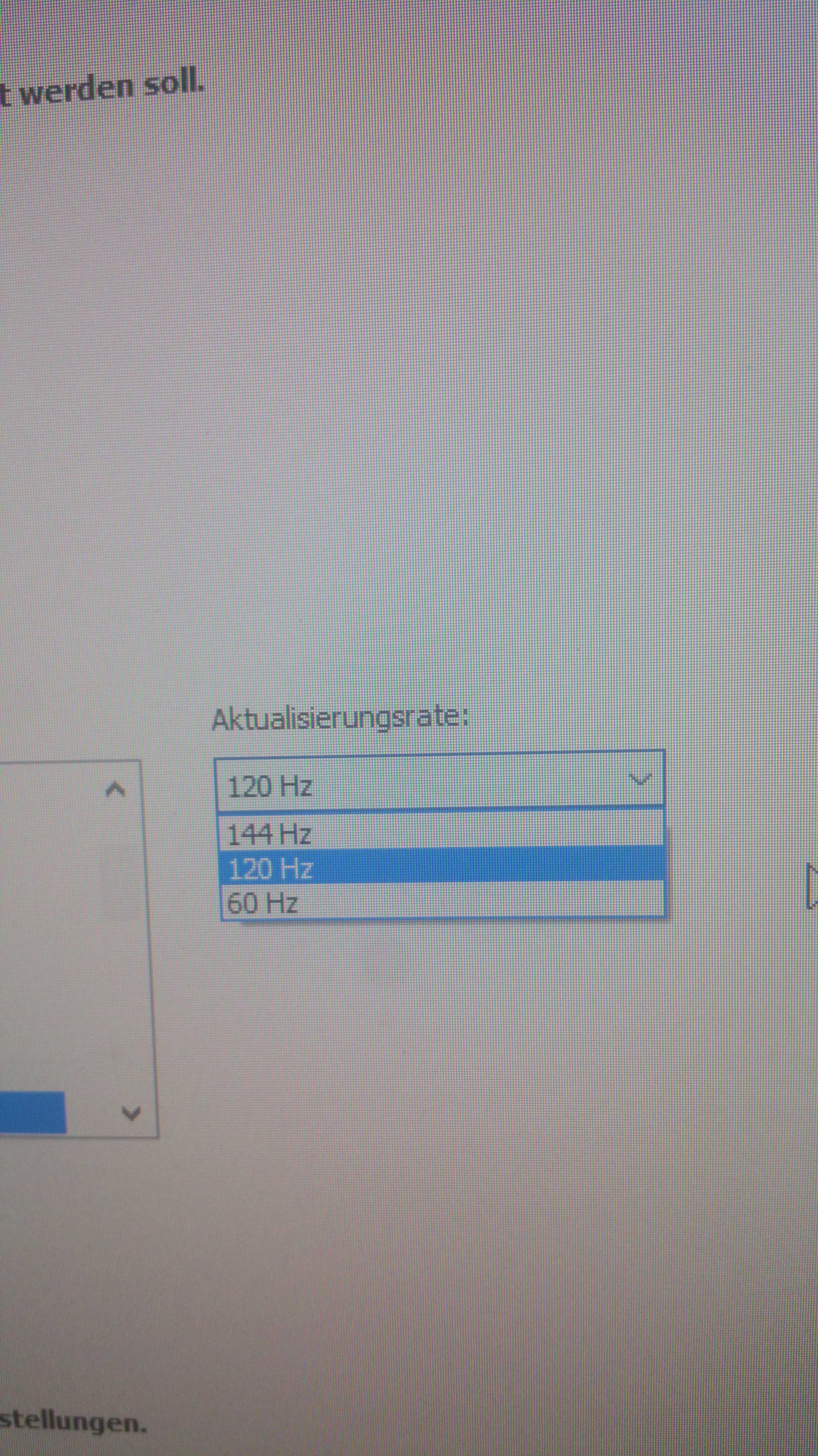

ich habe leider ein Problem mit meinem Monitor.
Das ist mir leider erst vorhin aufgefallen.
Beim NVIDIA Control Panel kann ich lediglich eine Refresh Rate von 120 Hz einstellen.
Mein Monitor (AOC C24G1) könnte rein theoretisch 144 Hz hergeben.
Weiß hier vielleicht jemand woran das liegen könnte?
Die Treiber wurden soeben aktualisiert.
Die Einstellungen wurden erneut Schritt für Schritt überprüft.
Am Monitor selbst gibt's auch eine Optionen dafür.
Herzlichen Dank für jegliche Hilfe!
Liebe Grüße.

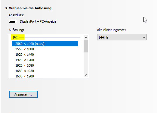

Drück mal auf customize und schau, ob du da 144 einstellen kannst.

Das sind die Einstellungen für einen Fernseher. Weiter runter scrollen zu PC. Wenn nicht vorhanden Monitor Treiber installieren.
Reaktionen: bart0rn und Mordi

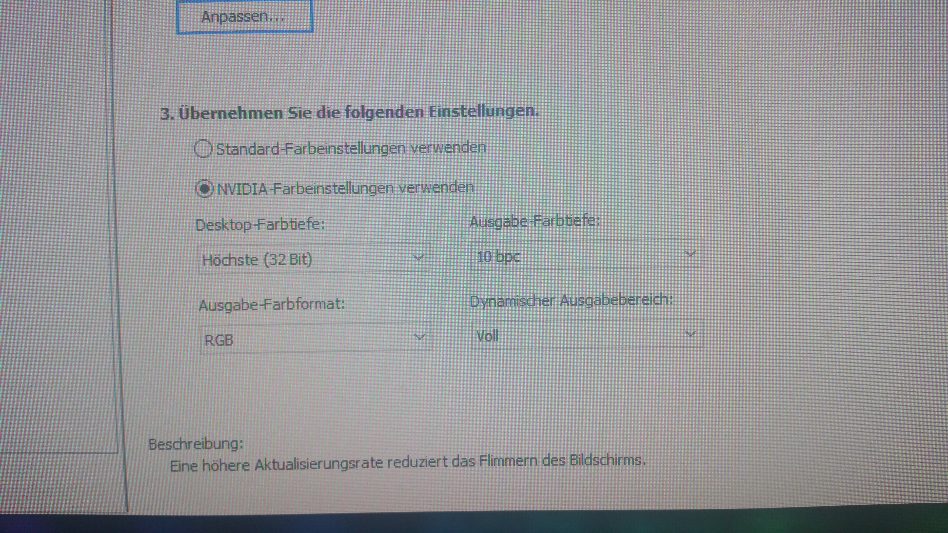

Mein Monitor AORUS AD27QD mit einer MSI RTX 2070Super Trio
Ich habe oft das ich keine 144Hz wählen kann muss dann das Displayportkabel abziehn und wieder reinstecken. Es Verändert sich einige Mal im Monat warum auch immer.

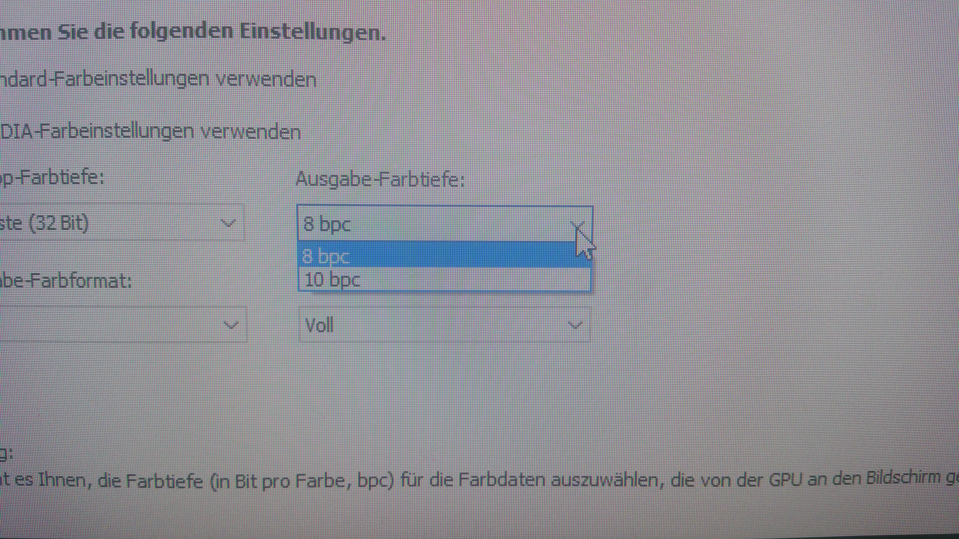

Haben ne Güstiges bzw die Schwarzen, werde mir nächsten Monat eins von Ohlenbach holen mal schaun ob sich was ändert. 10 Bit geht ja nur bis 120Hz und 8 Bit dann 144Hz

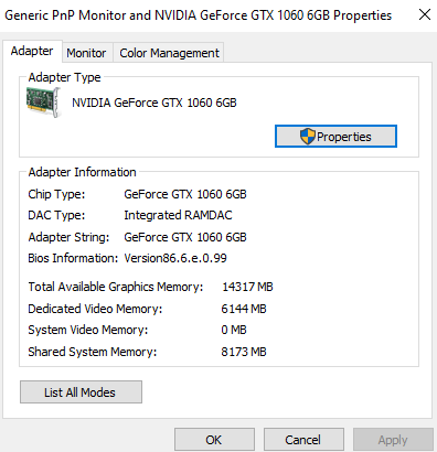

Dort sind die Einstellungen "relativ gleich":
Wenn ich dann auf "Display adapter properties for Display 1" klicke:

Aber hast du mal noch Beitrag #6 beachtet?
Vielen Dank!
Wir haben's geschafft!
Die 144 Hz sind aufgetaucht. Es waren tatsächlich die Settings (TV -> PC).
Großes DANKESCHÖN an alle, insbesondere an @Humptidumpti.

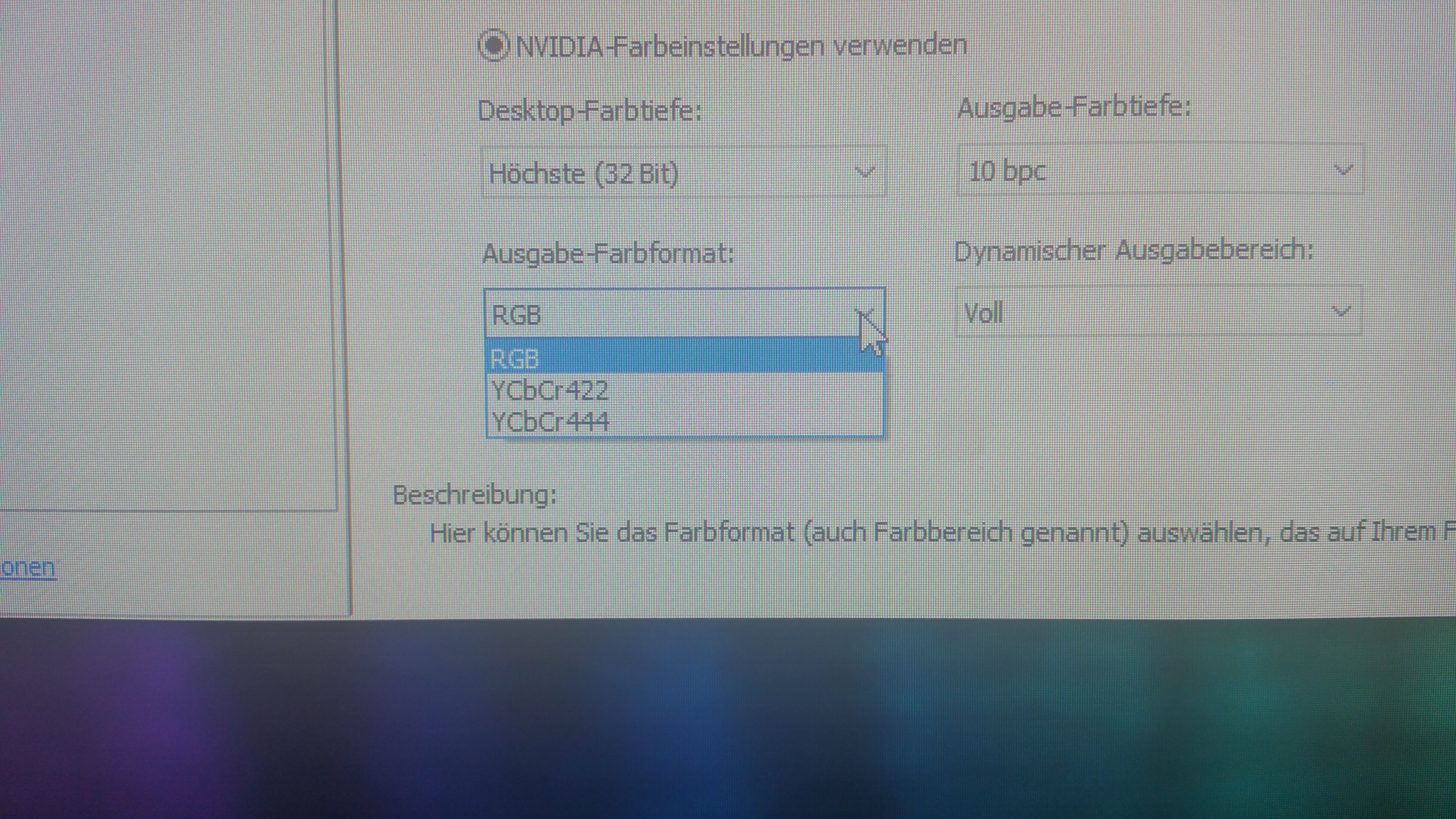

Wie gesagt bis jetzt läuft alles aber wenn ich das Problem habe kann ich keine 144Hz mehr wählen.
Wenn das Problem vorhanden ist kann ich nur 60Hz oder 120 Hz einstellen. Aber auch kein RBG ist mehr wählbar. Dann läuft es nur noch über YCbCr422.
Ehrlich gesagt keine Ahnung woran es liegt, wenn ich es in der Einstelung zurücksetze stellt er es Automaitsch zurück. Muss dann das Displayportkabel abziehen und wieder neu einstecken.
