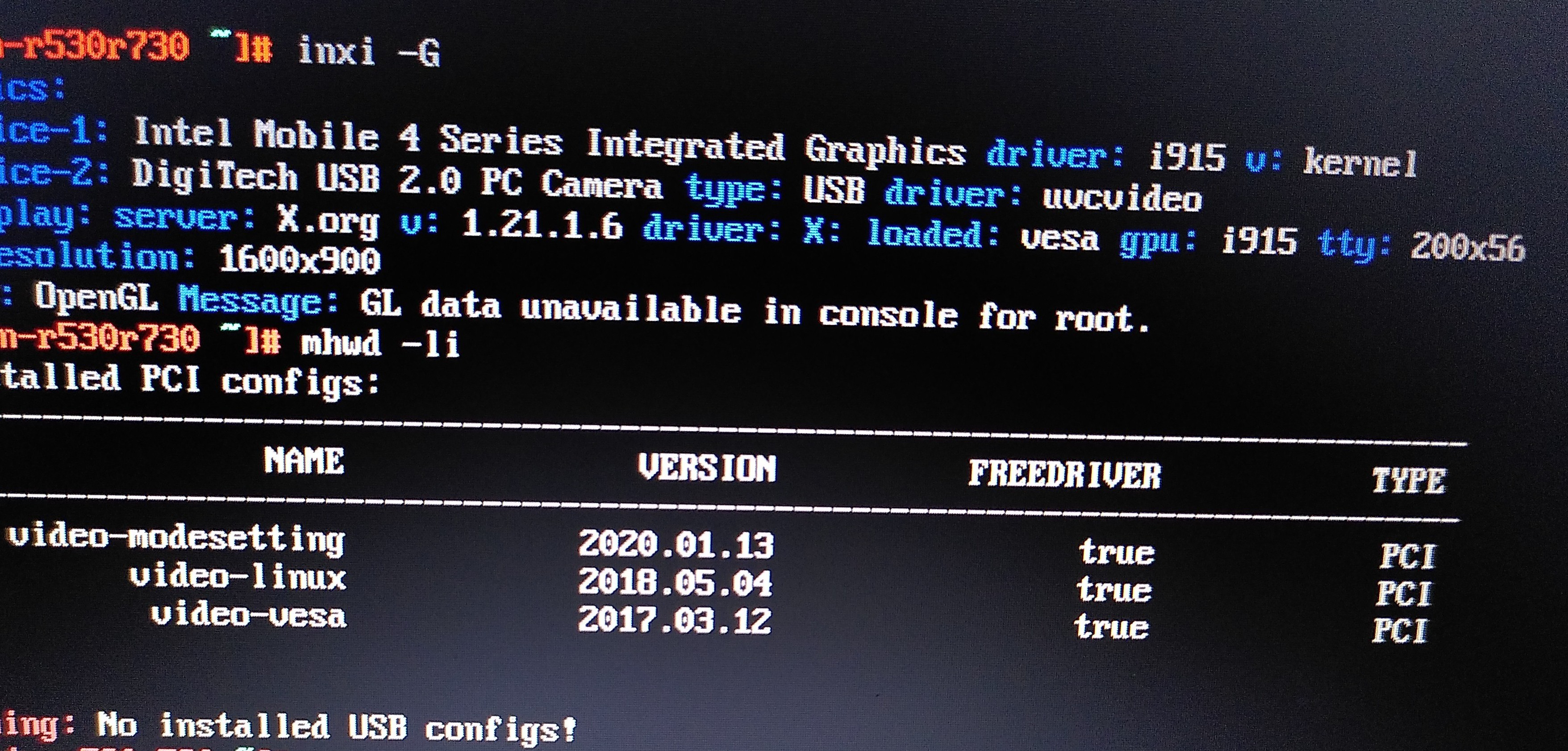

inxi -G
mhwd -li

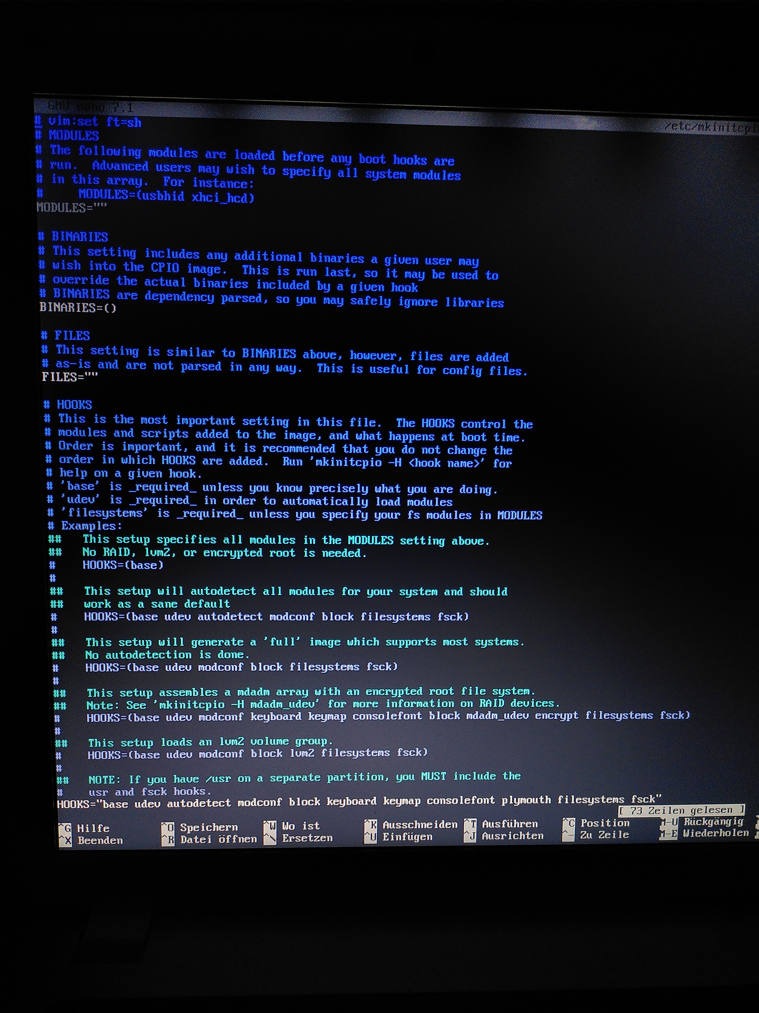

gern auch mal den inhalt deiner mkinitcpio zeigen (/etc/mkinitcpio.conf)
ich nehme an du bist mit xorg und nicht wayland unterwegs?
Reaktionen: Thunfischsalat
Ich bin Mal so frei und poste einfach Fotos von den Ergebnissen:
@madmax2010

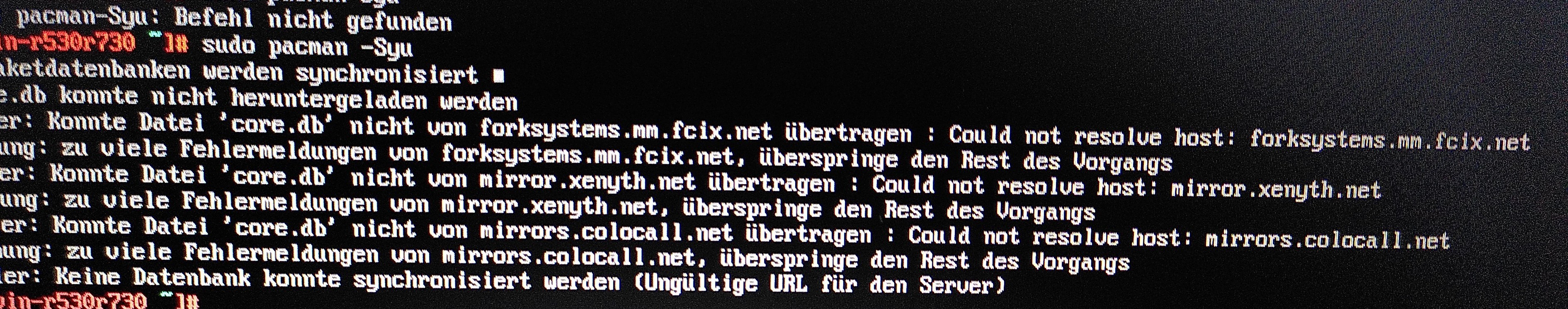

@NameHere ich vermute Mal ich bin nicht mehr im Hotel-WLan oder diese hat die IP-Adressen gesperrt.
letzter screenshot: verbinde dein handy via USB kabel und mach USB tethering an. Wird direkt als netzwerkverbindung erkannt.
Vermutlich hast du einfach den gnome networkmanager mit wlan beauftragt. der Kommt ja gerade eventuell nicht hoch :)
Wenn dein handy im wlan ist, gehen die daten auch nicht surchs Mobilnetz
ok, definitiv ne intel karte

@madmax2010 Ich habe mithilfe von 'nmtui' das WLAN aktiviert, verbunden und der Befehl 'sudo Pacman -Syu' hat alles erfolgreich überprüft und es gibt "nichts zu tun".
