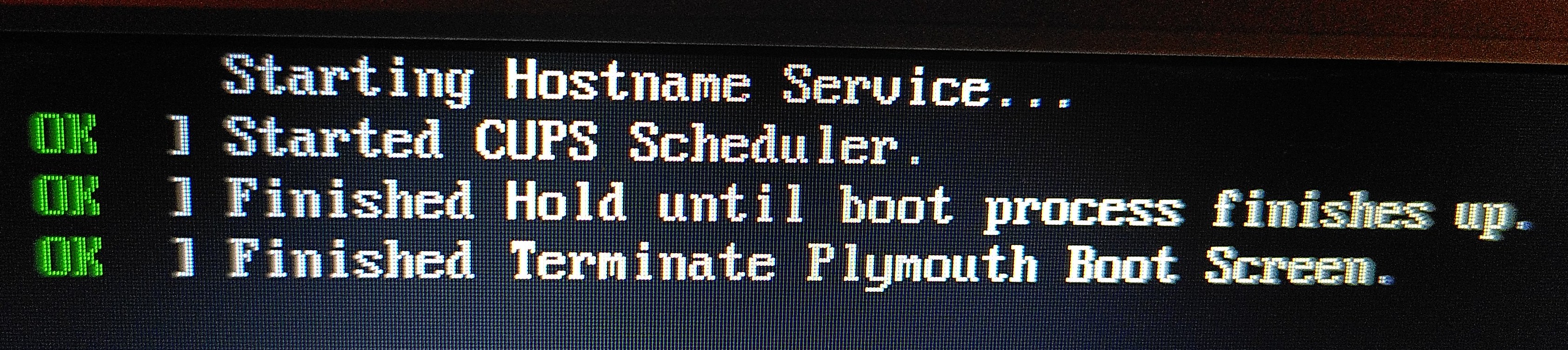

Also bootet die Kiste von Platte und lediglich das grafische Zeug kommt nicht hoch?
Falls ja, dann einmal die Ausgabe von "sudo journalctl -b" und den Inhalt von /var/log/Xorg.0.log herzeigen.

@foofoobar Ja, genau.
Ich bin normal über meine Boot Partition auf dem System und der tty2 unterwegs.
Ist ja eine Alternative zur GUI.
Ich habe sudo journalctl -b" eingegeben, aber da kommen über 1300 Zeilen zusammen.
Wie bekomme ich das Ergebnis und das var/log/Xorg.0.log in Textform ohne GUI auf ein Android Tablet/Smartphone bzw. Hier hochgeladen?
Wäre dann der weg über liveCD und chroot der einzige?
Funktioniert "startx"`
Was spuckt "systemctl --state=failed" aus? Und was sagen die failed units bei "systemctl status foo"`
Wenn die Kiste bis auf die Gui oben ist sollte auch Netz da sein, vielleicht scp irgendwo hin oder von da weg?
Ansonsten auf die Platte kopieren und per Live-System weitermachen.
Reaktionen: Thunfischsalat

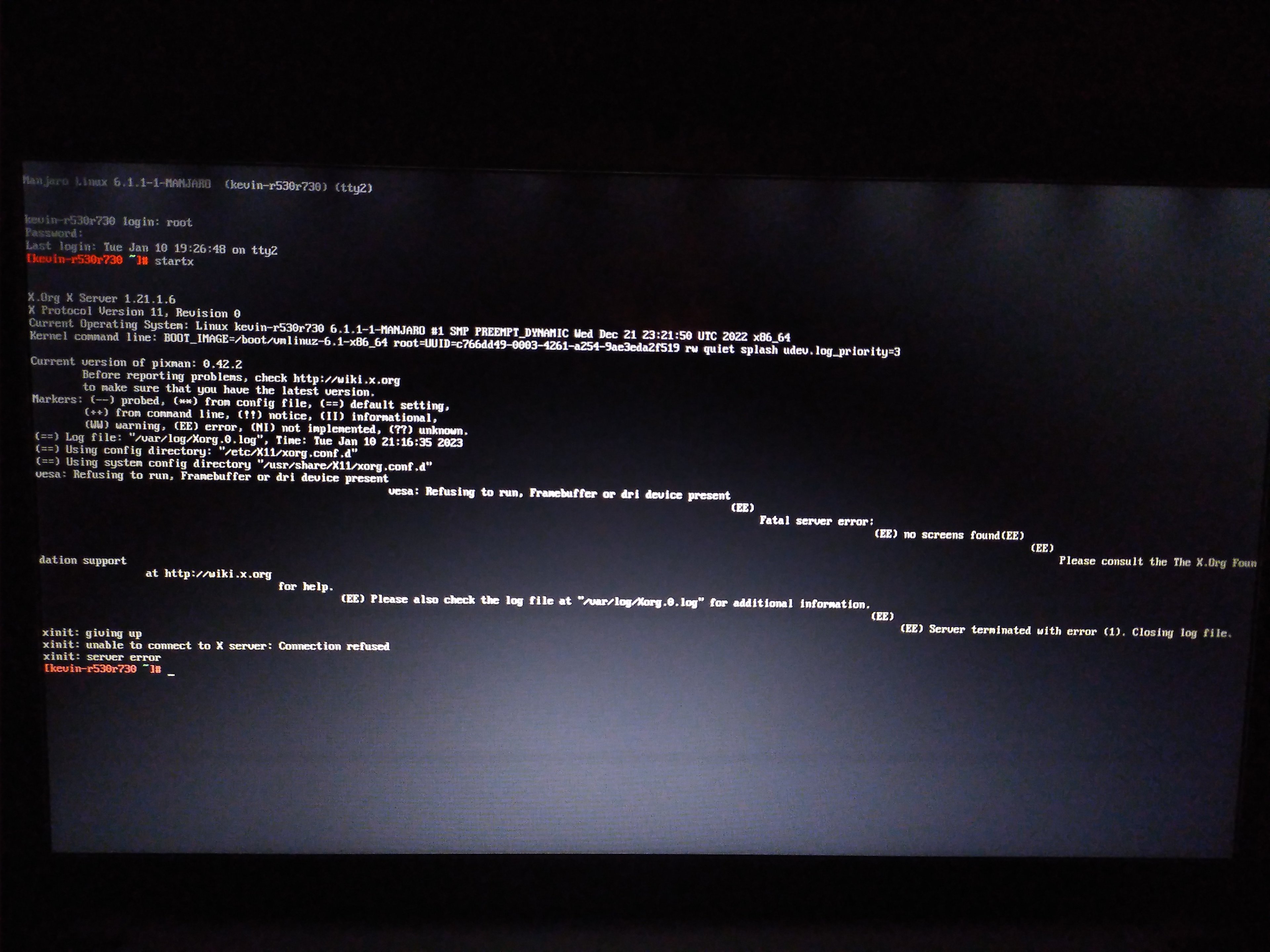

Das Ergebnis startx als Bild:

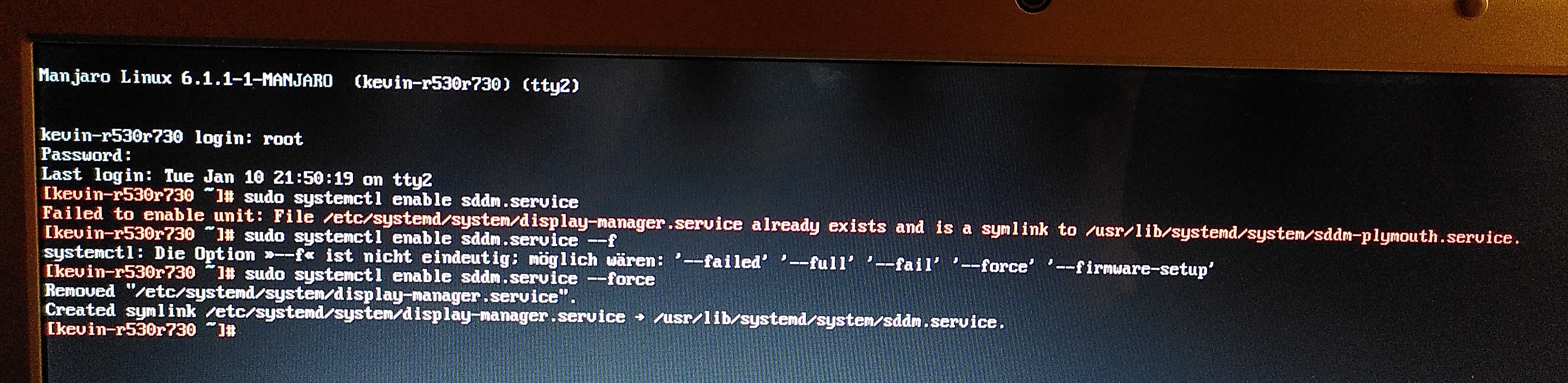

Trotz neuem sddm und Plasma DE bleibt es dabei auf tty1:
probiere
sudo systemctl enable sddm.service
reboot
@NameHere
Hat nicht direkt funktioniert. Habe es mit --force angewendet:
Daraufhin gab es beim reboot Abwechslung:
Ich denke das ist aber nur Zufall.
Edit: beim zweiten reboot kam wieder nichts.

Es fehlt etwas für den grafischen Kram.
ich denke das der i915 Treiber ein Update gekriegt hat der nicht passt.
Du müsstets downgraden. Das alte Paket ist noch auf deinem System. Du kannst dann eine ältere Version aus der Liste auswählen.
Ich kenne leider nicht den passenden Befehl dazu. Habe das letztes Jahr bei einem Paket auf arch machen müssen finde aber das Lesezeichen nicht mehr.

Warte jetzt wo du das sagst:
Ich hatte, weil die Helligkeitssteuerung nicht funktioniert hatte und nur 2 von 4 auswählbaren Treiber installiert waren, die restlichen beiden installiert.
Der eine hatte den Namen video-vesa und der andere video-modesetting.
Ich habe aber in der Zwischenzeit mehrfach neugestartet. Nur zum ersten Mal in den Stand by gesetzt.
Könnten die Ärger gemacht haben?
Würde zu der Fehlermeldung (vesa) oben passen.

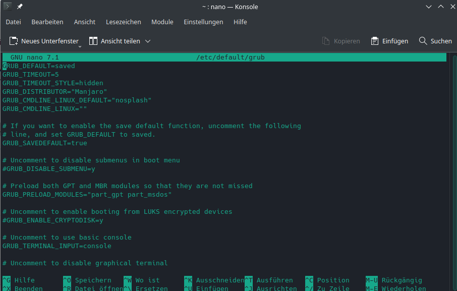

BTW: Beim Start des X11-Server konnte man auch sehen das du auch die von mir vorgeschlagenen Änderungen der Kernel-CmdLine nicht umgesetzt hast um mehr beim Start sehen zu können.

Die Änderung mit nosplash hatte ich umgesetzt. Es wurde aber vom System ignoriert.
Hier der Screenshot aus grub

"update-grub" baut das aus den templates und /etc/default/grub neu zusammen.
google nach /etc/default/grub liefert dazu tonnenweise Infos.
