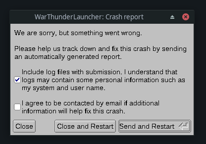

Nur bekomme ich egal ob über Linux nativ oder über Proton folgende Fehlermeldung:
Das ist jetzt mein erster Gehversuch was Linux und Spiele angeht. Hat jemand eine Idee?
Sieht mir eher nicht nach einem linuxassoziierten Problem aus.
Bei dem Fehler würde ich es reparieren oder neu installieren lassen.

Auch unter Lutris gibt es Probleme:
Diesen Fehler hatte ich unter Steam aber auch schon.

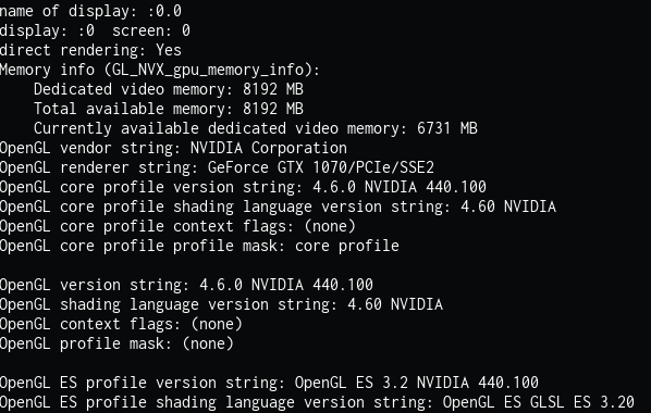

Ausgabe von glxinfo -B bitte posten
Reaktionen: VoAlgdH

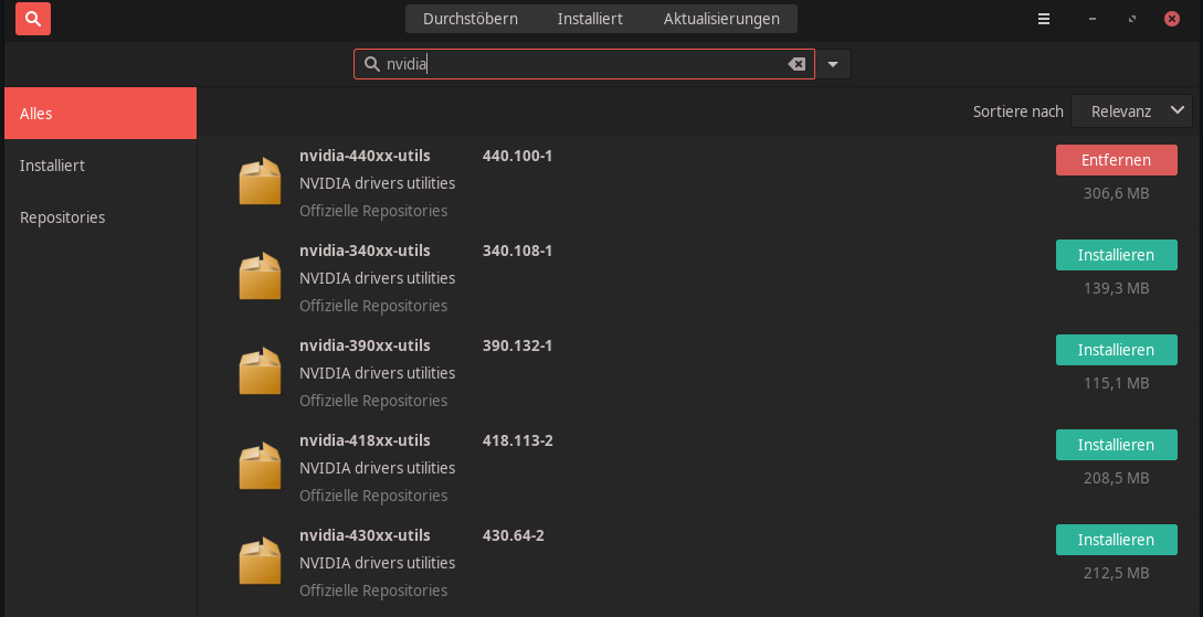

Also es gibt von Nvidia einen aktuelleren Treiber. Es ist die Version 450. In der Verwaltung von Manjaro taucht der aber nicht auf:
Ist jetzt eine manuelle Installation ratsam? Der steht hier ja nicht ohne Grund nicht dabei?
