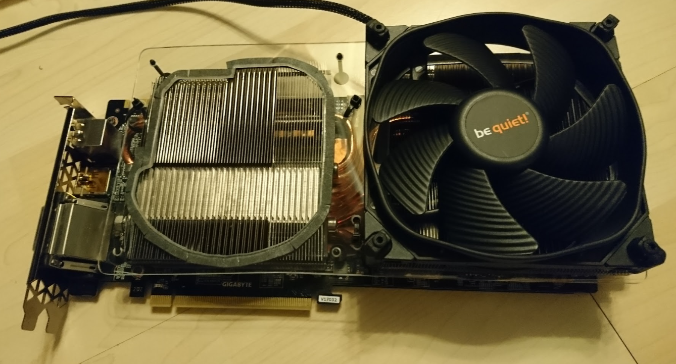

Anbei mal der Umbau einer 1080 Ti:
https://www.computerbase.de/forum/threads/noctua-nf-a12x15-pwm-chromax-black-swap-120mm.1911057/
zuvor hatte ich mir mal was gebaut um quasi die Lüfter zu zwingen nur durch die Bleche zu pusten. Die Temps waren eindeutig grottig ! ... Die Arbeit hätte ich mir sparen können:
Ich kann dir sagen was hier das Problem war: Der hohe Durchsatz der Lüfter in Kombination mit der Luftwiderstand der Lüftungsgitter haben dafür gesorgt das große Teile der Luft als Backdraft zum Lüfter zurück kahmen und somit den Flow gebrochen haben. Somit hast du Prinzipiell recht das ohne die Abdichtung unter dem Akryl glass( oder einem größeren Ausschnitt) du bessere werte erreicht hast. Sehr wichtig zu bedenken ist das der Luftfluss von Lüftern an den Rändern am höchsten ist. Hier ist bei dir aber Glass im weg, was für massiven Widerstand sorgt.
TL: DR: Der Luftweg sollte ungehindert sein und nur gelenkt werden. z.B. durch eine Trichter Form
