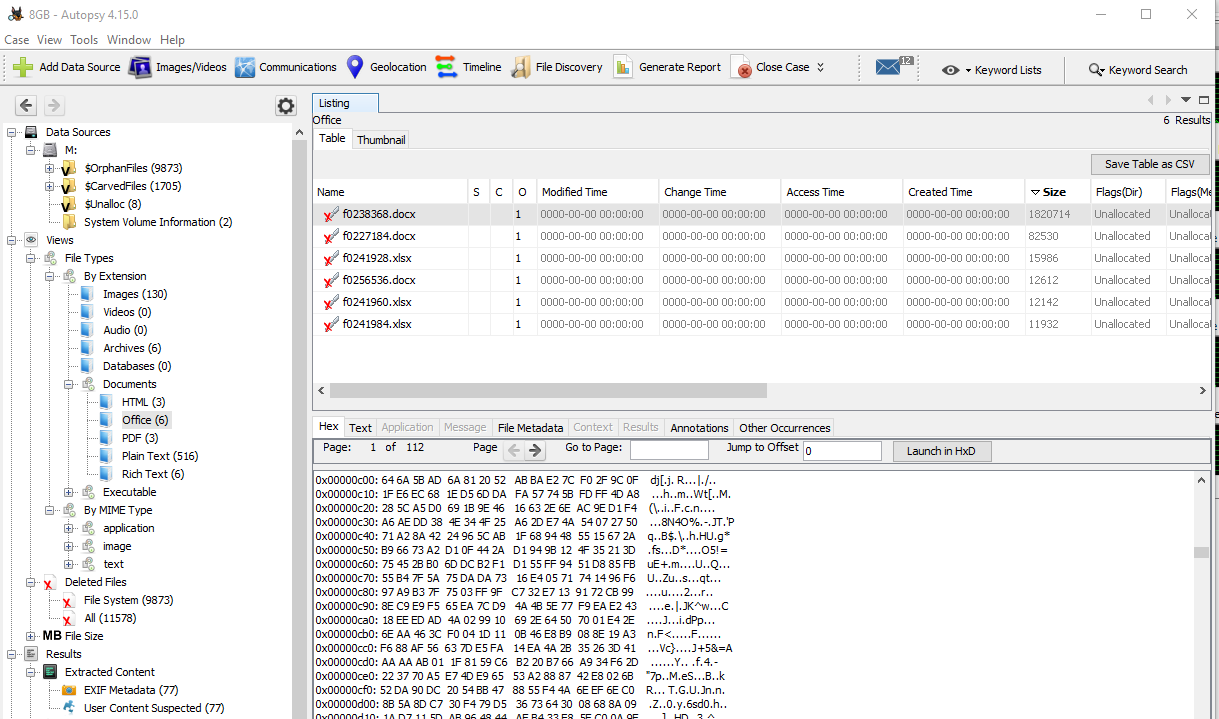

Also ich füge in Autopsy ein neue Datenquelle hinzu, meine Betroffene SSD, dann sag ich ihm all files, directories and unallocated space. Haken lasse ich bei allen Modulen gesetzt. Und dann? Wo wähle ich die Zeildatenträger aus?
Bei Autopsy kommt ein (entgueltiger) Zieldatentraeger erst, wenn der Export (Extract) der gefundenen Daten angestossen wird.
Was ich bei Autopsy allerdings immer mitmachen lasse ist, dass das Proggi ein Image erstellt von der Quelle und dieses Image auswertet. Oder ich erstelle das Image selbst mit DDRescue und lese das dann ein mit Autopsy.
Wenn Autopsy das Image machen soll, kannst Du auswaehlen wohin das geschrieben wird.

@BFF Also unter 2. Select Data Source ist bei mir "Make a VHD image of the drive while it is being analyzed" ausgegraut, wäre das die Option?
Also kann ich bei 3. Configure Ingest Modules auf "next" und er sammelt Daten ohne dass er mir was auf die Quell SSD schreibt?

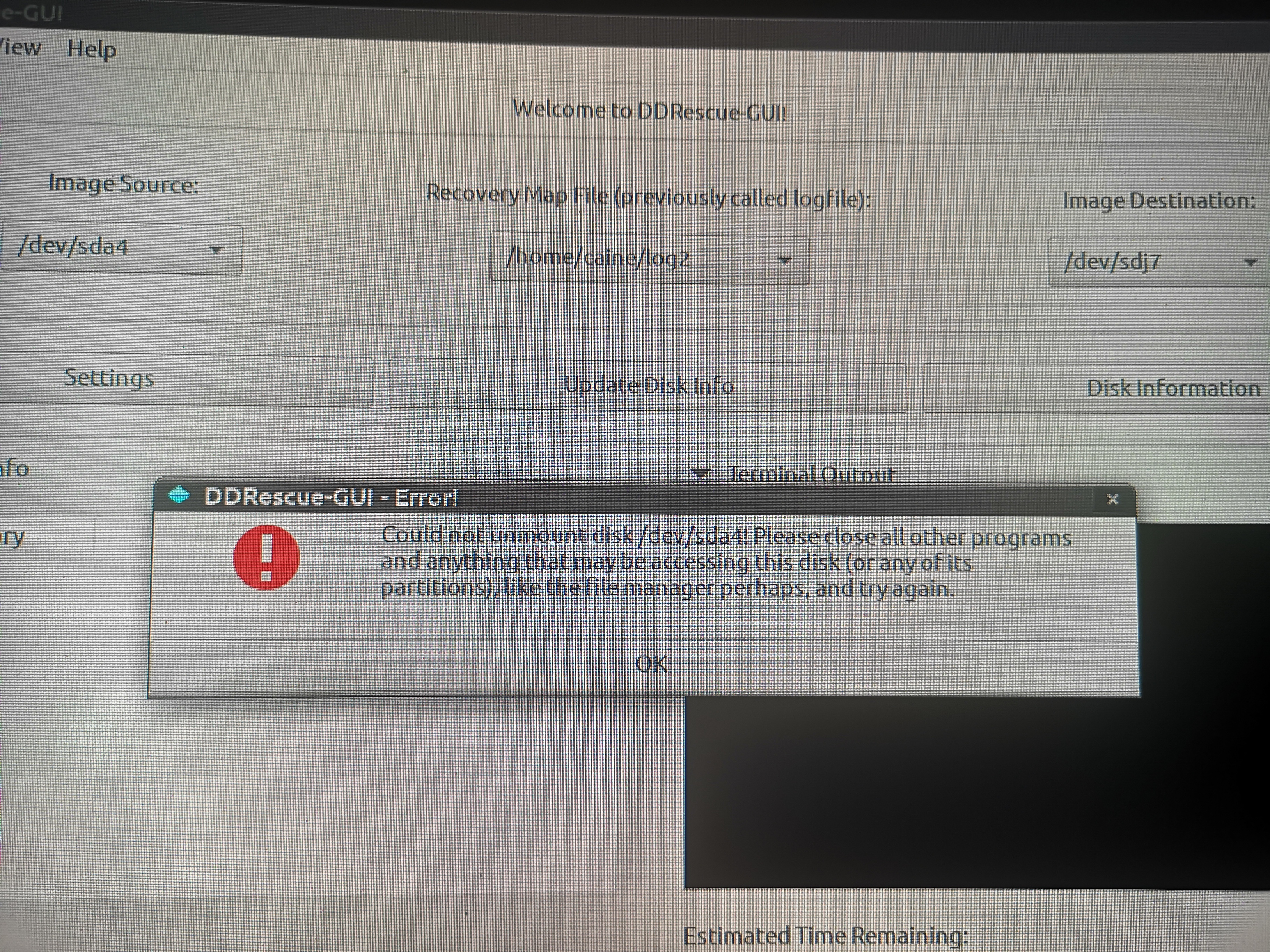

Unter einem Linux ist dafuer DDRescue gedacht. Gibt es sogar mit GUI in Caine.
Das macht eine 1:1 Kopie des Datentraegers oder kann auch in eine Image-Datei schreiben.
Caine mountet alle gefundenen Datentrager read-only und sendet auch nix mit TRIM etc. an SSD.

@BFF Bekomme eine Fehlermeldung in DDRescue, kann außerdem auch die partitionen der externen 2TB HDD bei "Computer" nicht mounten (Operation not permitted)
Update, nach reboot ist das unmounted der SSD in DDRescue jetzt kein Problem mehr allerdings habe ich wohl keine permissions auf die externe hdd zu schreiben.

Also Autopsy läuft, die Wiederherstellung des User Ordens mit ca. 170GB wurde eben fertig gestellt (Kopie auf externe Festplatte). Die restlichen Ordner sollten nun etwas schneller gehen. Dann muss ich nur noch schauen wie ich am Ende alles wieder zusammen Bastel, gerade bei den angefressen Programmen wird es ja vermutlich schwer denen einfach wieder ihre fehlenden Dateien zurück zu kopieren. Notfalls muss ich die Mühle nochmal komplett neu aufsetzen. Muss auch noch schauen ob ich irgend einen Maleware Scanner drüber jage.
