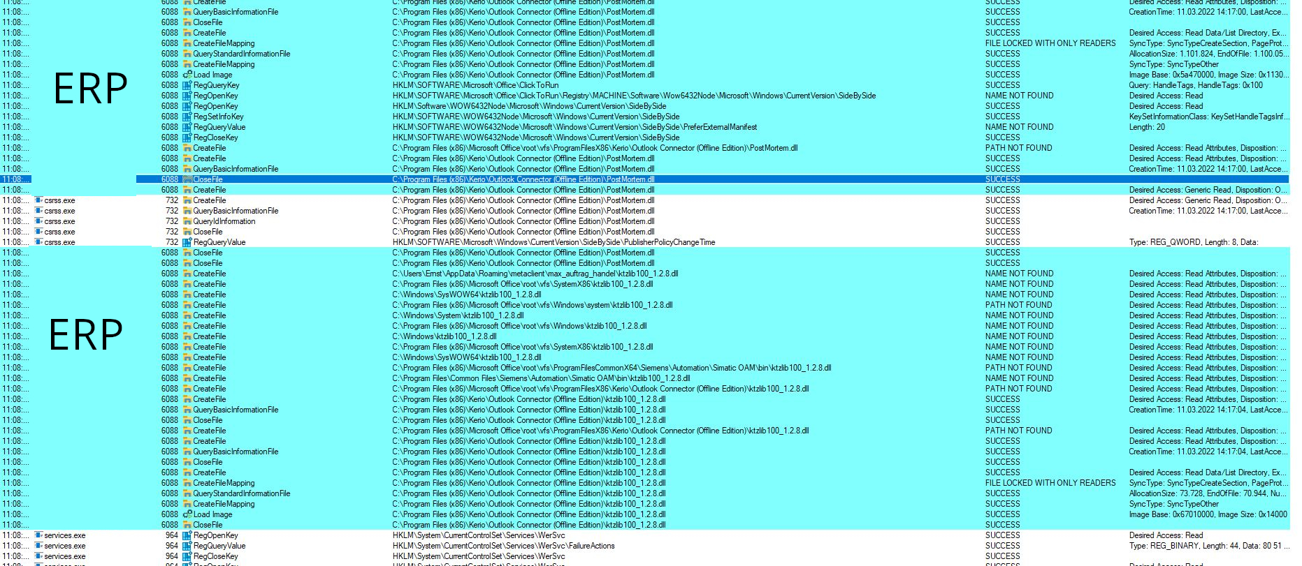

Leider bringt das auch nichts, da die Kerio exe ja garnicht geladen wird. Ich sehe im Process Monitor das ERP, welches die dlls vom Kerio aufruft.

Hatte ich befürchtet. Wenn es nur der ERP Prozess ist dann gibt es keine Lösung weil nicht 2 Version einer DLL in einem Prozess geladen werden können.

Ich sehe im ProzessMonitor das nach dem Mapi aufruf nach der libcrypto-1_1.dll gesucht wird und die auch direkt im ERP Verzeichnis gefunden wird. Danach geht gleich die WERFault.exe los.
