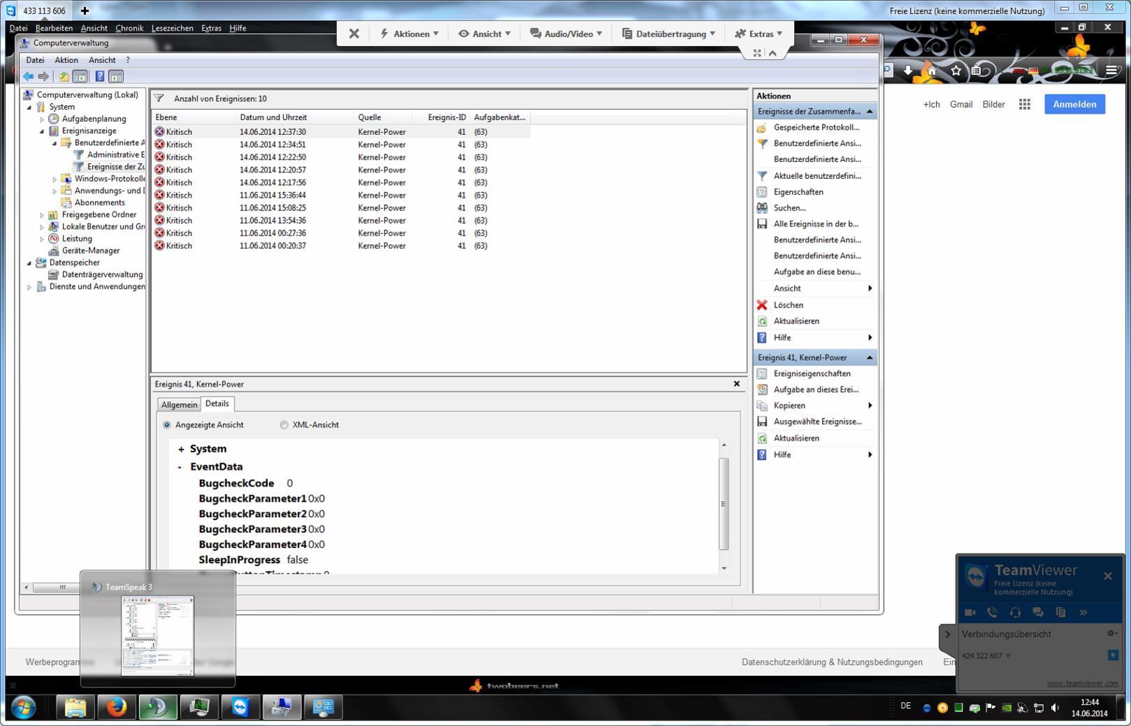

Soeben hat Sie wieder einern BlueScreen, einen Freez und dannach 2 weitere Bluescreens bekommen.
Hier mal ein Bild von der Computerverwaltung:
Wie man sehen kann hat das System keine Ahnung was passiert ist und es wird auch kein Minidump geschweige ein Memory Dump erstellt obwohl es eingestellt ist.

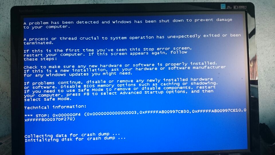

Hier ist noch ein direktes Bild von einem Bluescreen:
Eigentlich bleiben ja nur noch CPU und Mainboard, leider kann ich keins von beiden Testen da weder ich noch jemand in meiner nähe haswell hat
