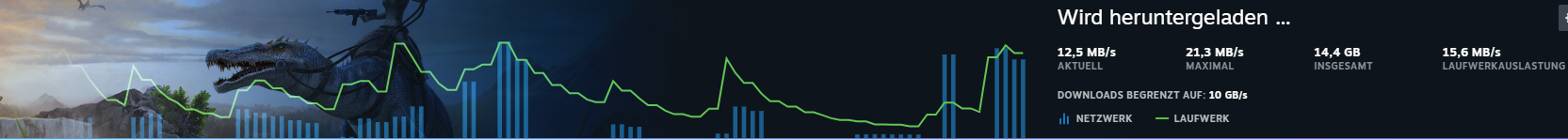

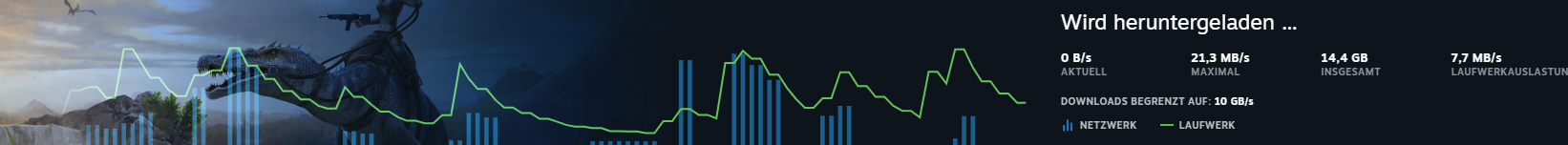

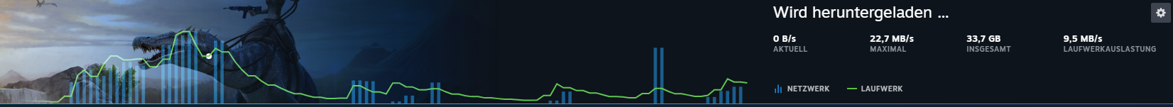

Moin, ich habe das Problem, dass wenn ich etwas runterladen möchte, bekomme ich maximal 10 MB/s und darauf hin folgt ein Einbruch bis zu 0 kb/s, der sich dann Ewigkeiten zieht.

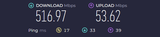

Obwohl ich einen Download von 500+ Mbps und einen Upload von 50+ Mbps habe.

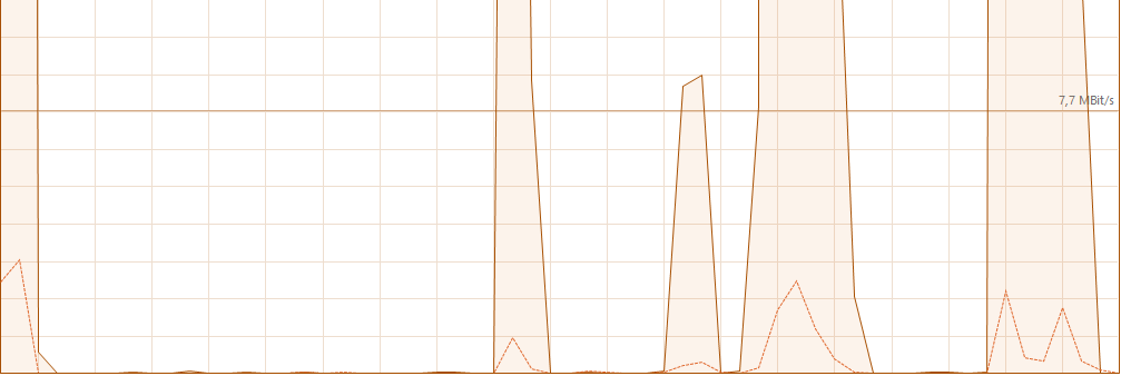

Wenn ich dann in den Task Manager rein gehe, sehe ich nur Ausschläge und Einbrüche, keine konstante Linie.

Die Screenshots deuten mMn eher auf ein Problem mit dem Datenträger D hin als auf schlechte Qualität beim Download

Was bei Steam absolut normal ist. Und dazu noch von Spiel zu Spiel variiert. Der Download muss halt auch verarbeitet werden. Da stoppt der DL auch schon mal.
Und dann kommt noch dazu, du installierst wohl auf eine lahme HDD.
Reaktionen: grimminator009, Alter_Falter und DrPinguin
Ich würde fast sagen, dass die HDD bremst, 100% Auslastung und hohe Antwortzeit, wird ja bei Steam nicht nur geladen sondern je nach Spiel auch gleich installiert.
Reaktionen: Engaged, grimminator009, Alter_Falter und eine weitere Person
Du installierst auf eine lahme HDD, das Verhalten ist in Verbindung mit Steam vollkommen normal.
Das entsteht wenn die heruntergeladenen Daten entpackt bzw. entsprechend verschoben werden müssen.
Reaktionen: Engaged, grimminator009 und DrPinguin
Die Festplatte, eine HDD und keine SDD, ist zu 100% ausgelastet. Ist doch alles ok?

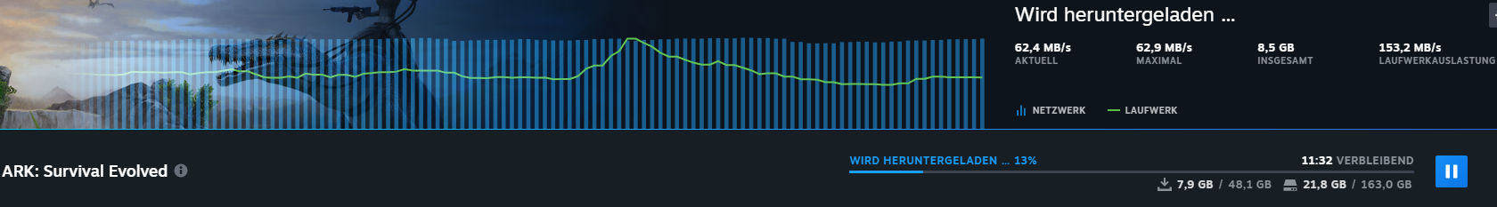

Das Problem war, dass ich da keinen Platz mehr drauf hatte und mir dachte, wird auf der anderen auch gehen. Aber hab jetzt platz frei gemacht und versuche es jetzt über die SSD
Ich bedanke mich bei allen von euch, es klappt ohne Abbrüche etc.
