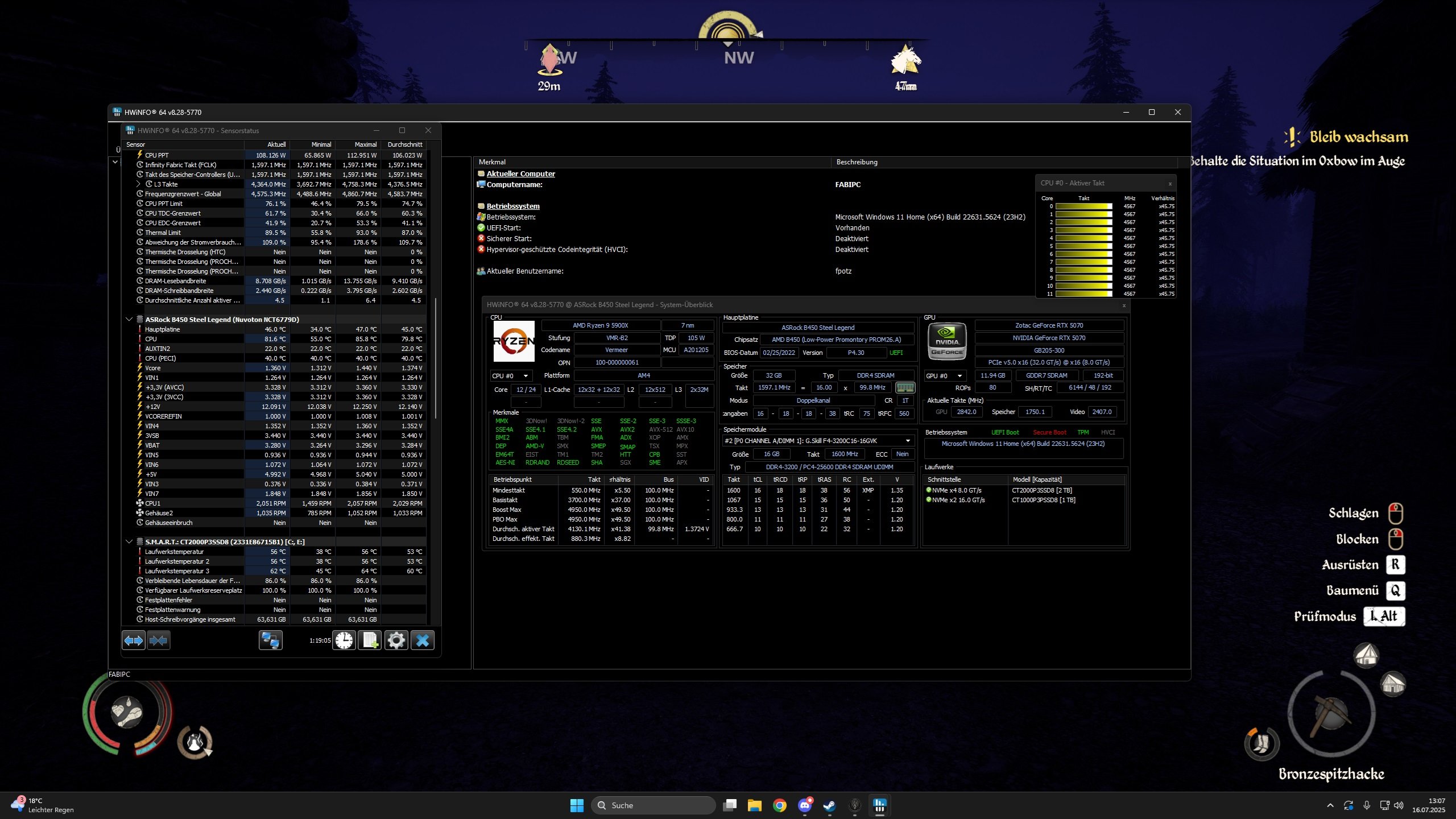

Also, ich hab ihn eben nochmal auseinandergebaut, alles entfernt, auch cpu sowie kühler, wärmeleitpaste neu aufgetragen und alles wieder eingesetzt. Außerdem im Bios den Cpu Kühler mal in den Performance mode gesetzt. War eben erstmal geschockt als ich die temperatur gesehen habe, danke leute!
Lasse später auch hwinfo laufen um zu sehen wie es aussieht jetzt.
Vielen, dank für eure antworten!

Also ich spiele jetzt seit über einer Stunde ohne jegliche einbrüche und die temperatur scheint die 82Grad nicht zu überschreiten. Hatte im Bios dann den Cpu Kühler mal in den Performance modus gestellt
Falls es das jetzt wirklich behoben hat wär das echt ein Träumchen.
Traue dem braten noch nicht so ganz aber wenn ich an heute mittag denke ist das schon ein meilenweiter unterschied.

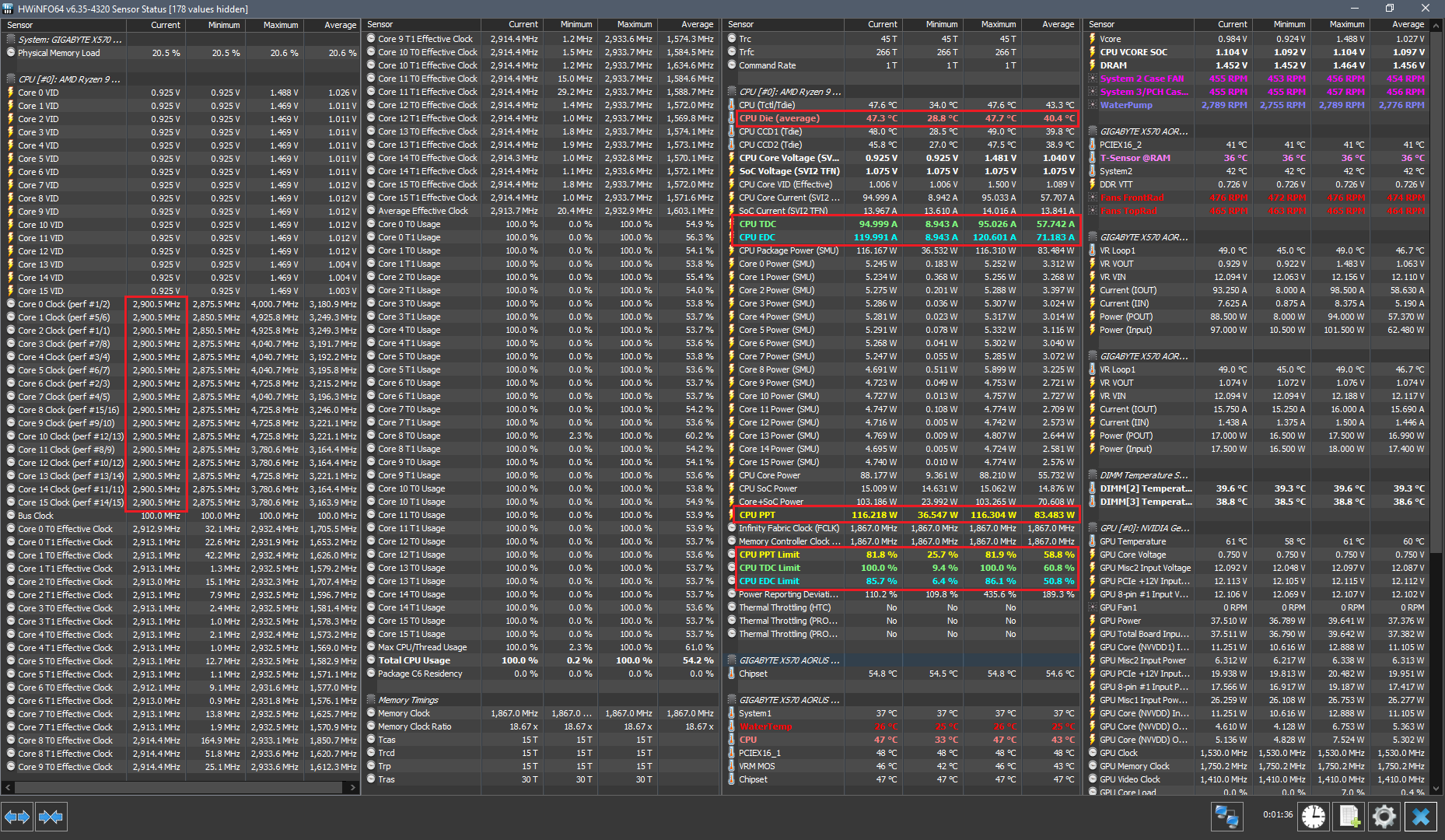

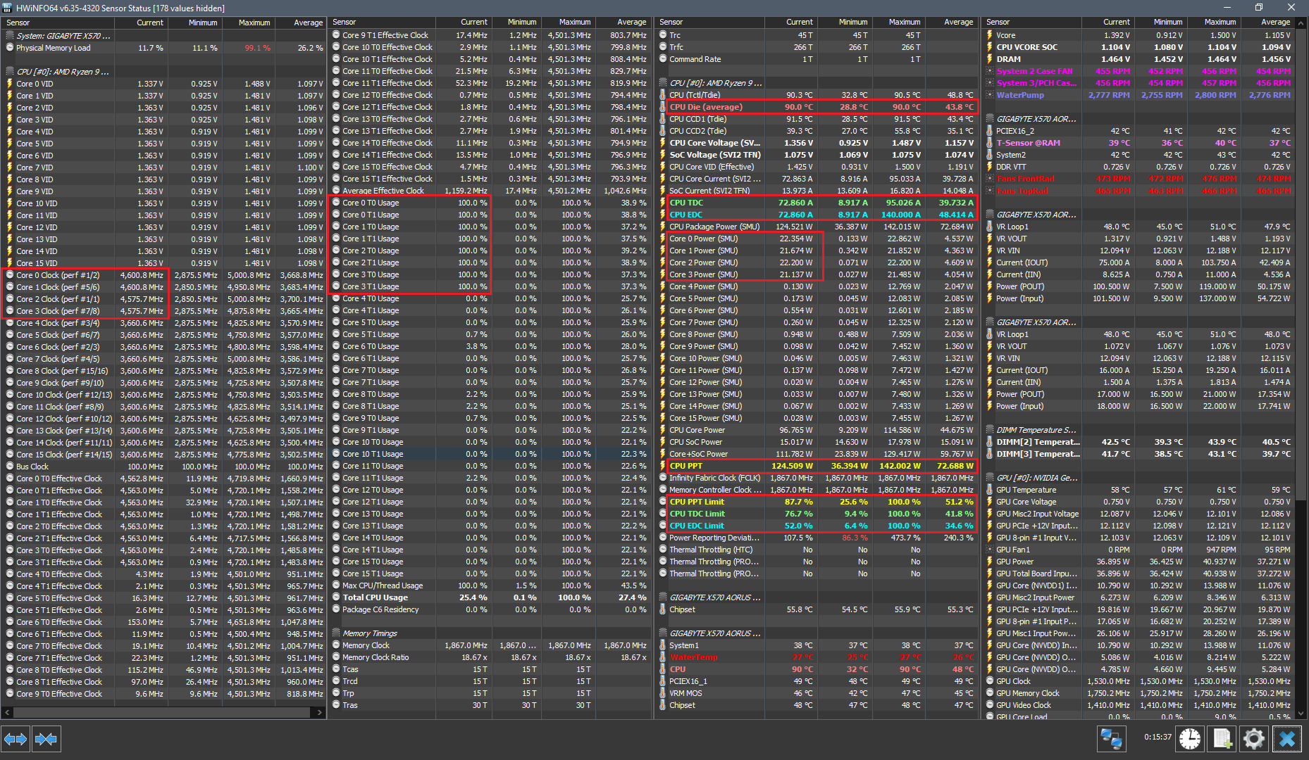

Das ist echt interessant, denn ich habe bei knapp 90°C keinerlei Einbrüche.needhelp092 schrieb:Also ich spiele jetzt seit über einer Stunde ohne jegliche einbrüche und die temperatur scheint die 82Grad nicht zu überschreiten
Bei den 2 CCD CPUs hat man ne größere Temperaturstreuung zwischen wenig belasteten Kernen (z.B. in Spielen) und Volllast auf allen Kernen (z.B. Cinebench Multirun).
Ryzen 9 5950X stock, custom wassergekühlt.
Ist also normal, dass der 5900X bei Volllast auf allen Kernen recht kühl bleibt.
| Prime95 SFFT AVX2 (All Threads): 47°C | Prime95 SFFT AVX2 (4 Kerne/8Threads): 90°C |
