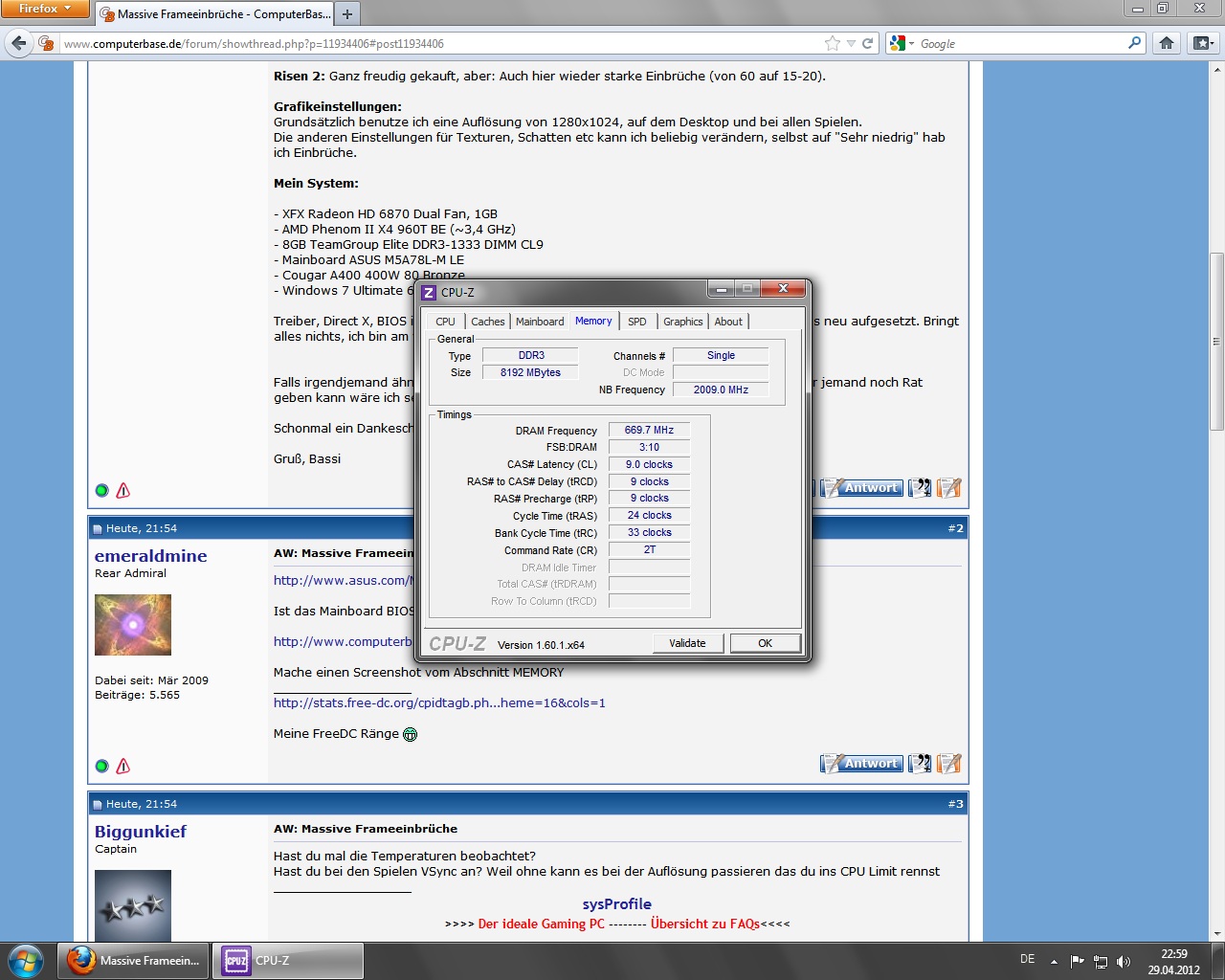

@emeraldmine: BIOS ist auf 1003. Der Screen von CPU-Z ist im Anhang.

warum läuft der Speicher im Single-Mode und nicht Dual-Channel oder hast du nur ein Modul?

Der Speicher läuft JETZT im Dual Channel :freak:
