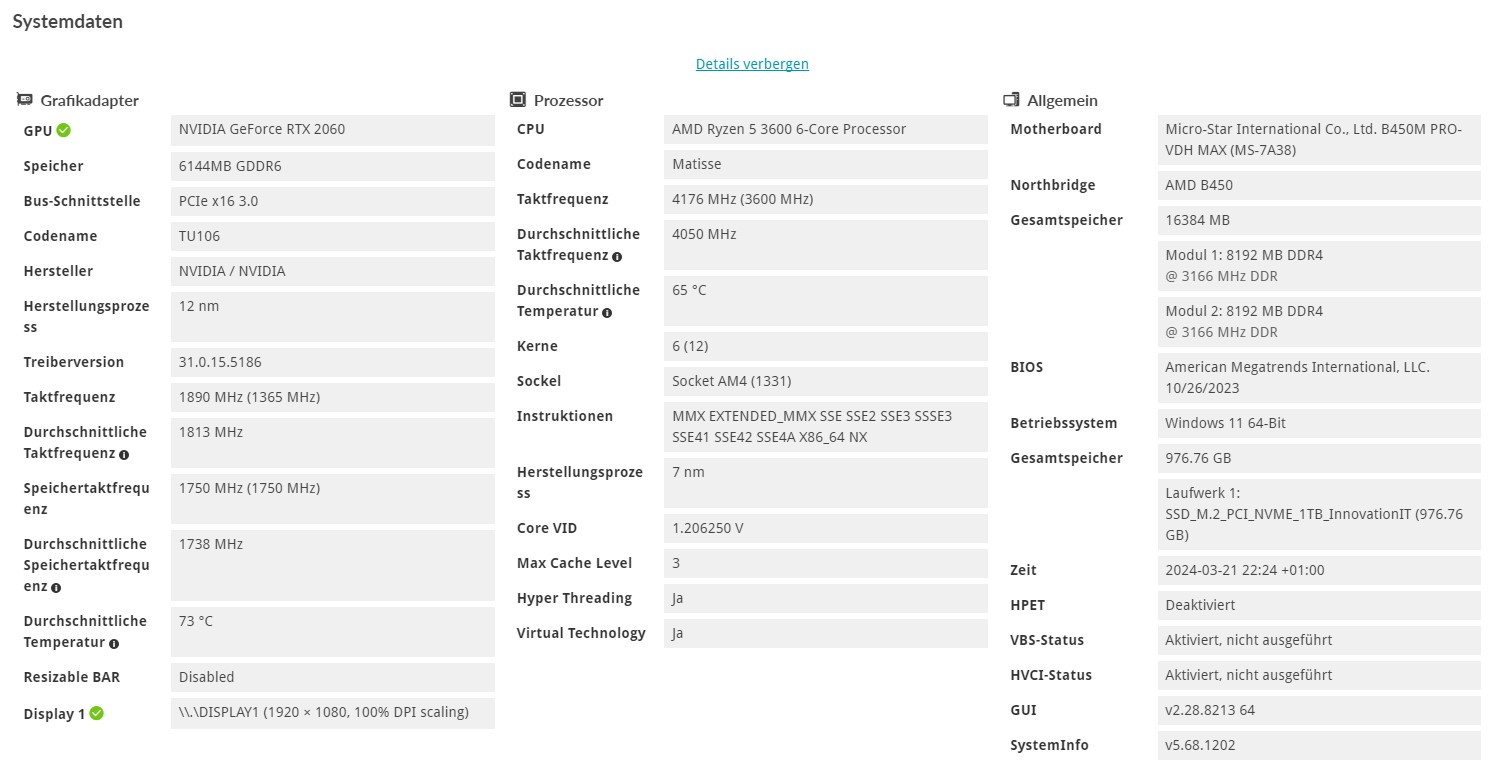

Lags in allen Spielen, Maussens immer unterschiedlich.
- Ersteller azumg1
Auf Höchstleistung ist genau das selbe. FPS Limit raus, selbes Problem.Alexander2 schrieb:maximal takt nur 4,o ghz? das ist doch nicht normal, ich hätte mit 4,1 bis 4,2 gerechnet. und die temperaturen sind geradezu kalt.

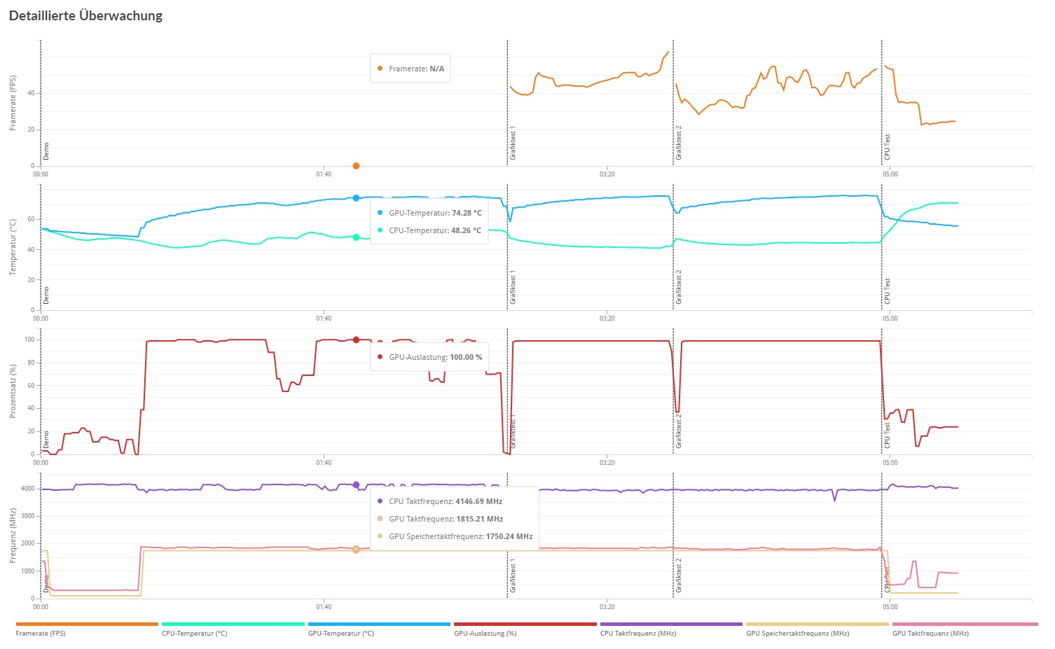

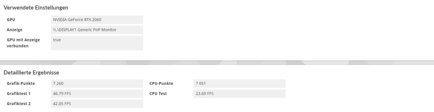

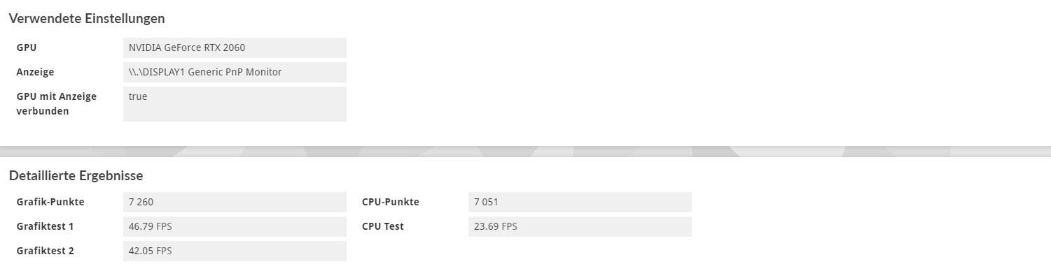

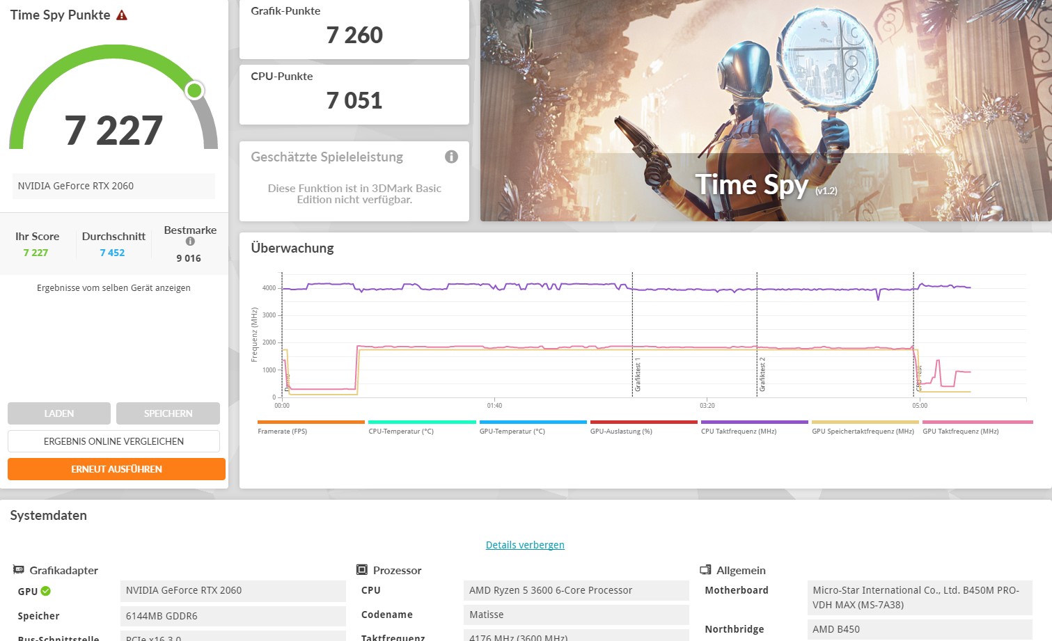

3D Mark kann ich mal probieren.Andy4 schrieb:Wie ist es denn bei einem Bechmark? Versuch das doch mal. Also 3d-mark oder sowas. Man muss ja irgendwie mal dahinter kommen. Der Energiesparplan ist auch auf Advance gestellt und nicht auf Energie Sparen?

könntest ja dann ncoh den frametimeverlauf umsetzen. da dürfte ja zumindest dann auch auftauchen wo es hakt. Und wenns nur ist um das verifiziert zu haben.

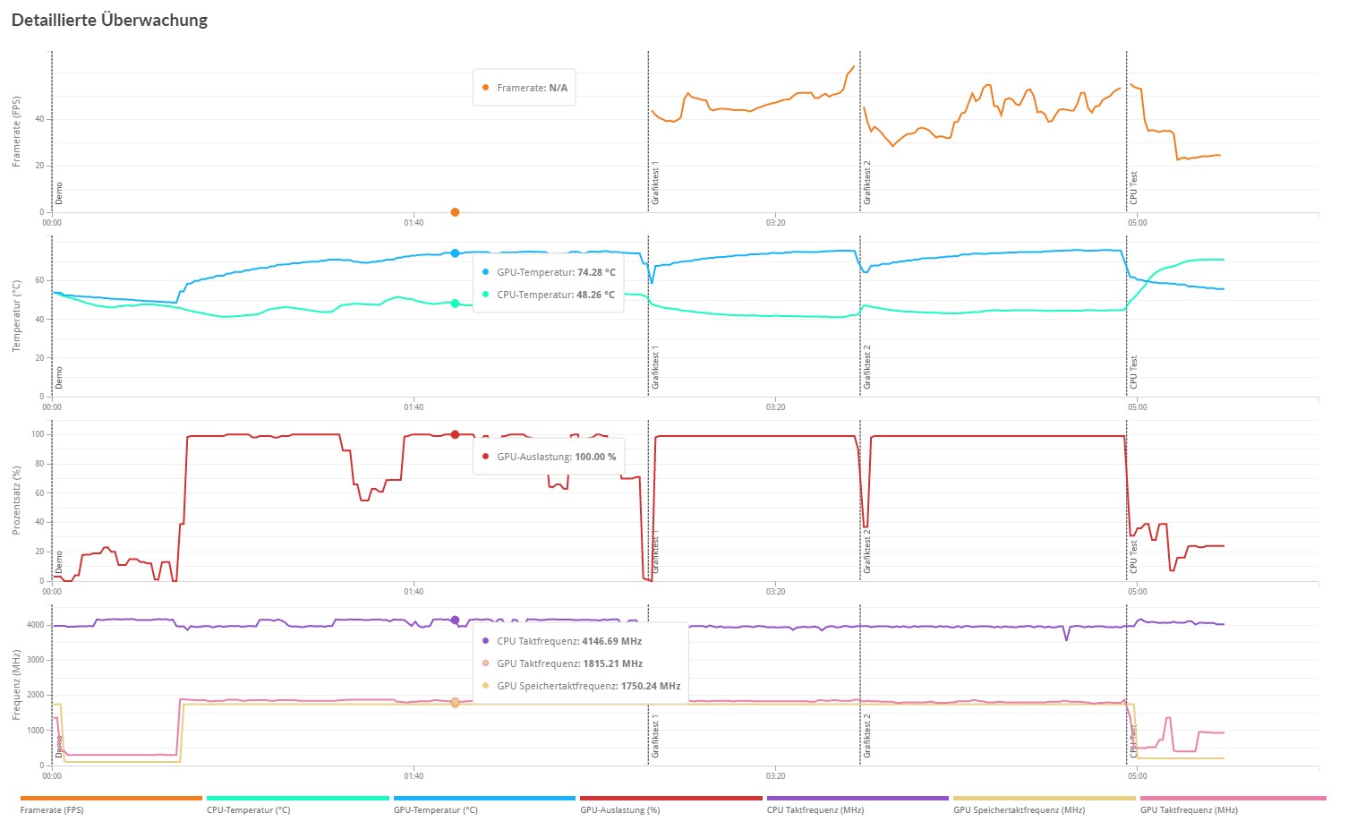

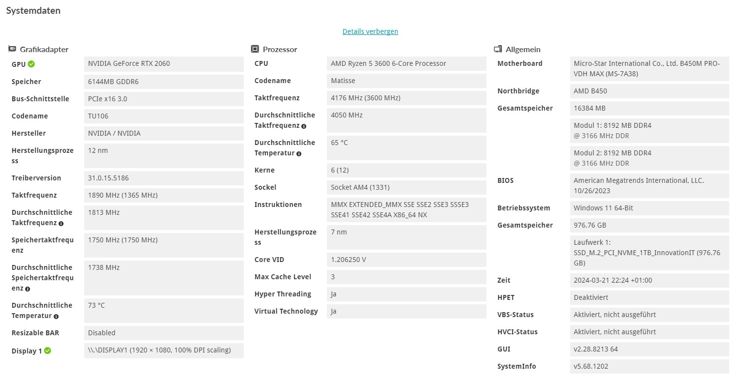

Einmal durchlaufen lassen den süßen.Andy4 schrieb:Wie ist es denn bei einem Bechmark? Versuch das doch mal. Also 3d-mark oder sowas. Man muss ja irgendwie mal dahinter kommen. Der Energiesparplan ist auch auf Advance gestellt und nicht auf Energie Sparen?

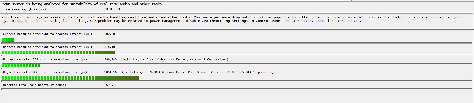

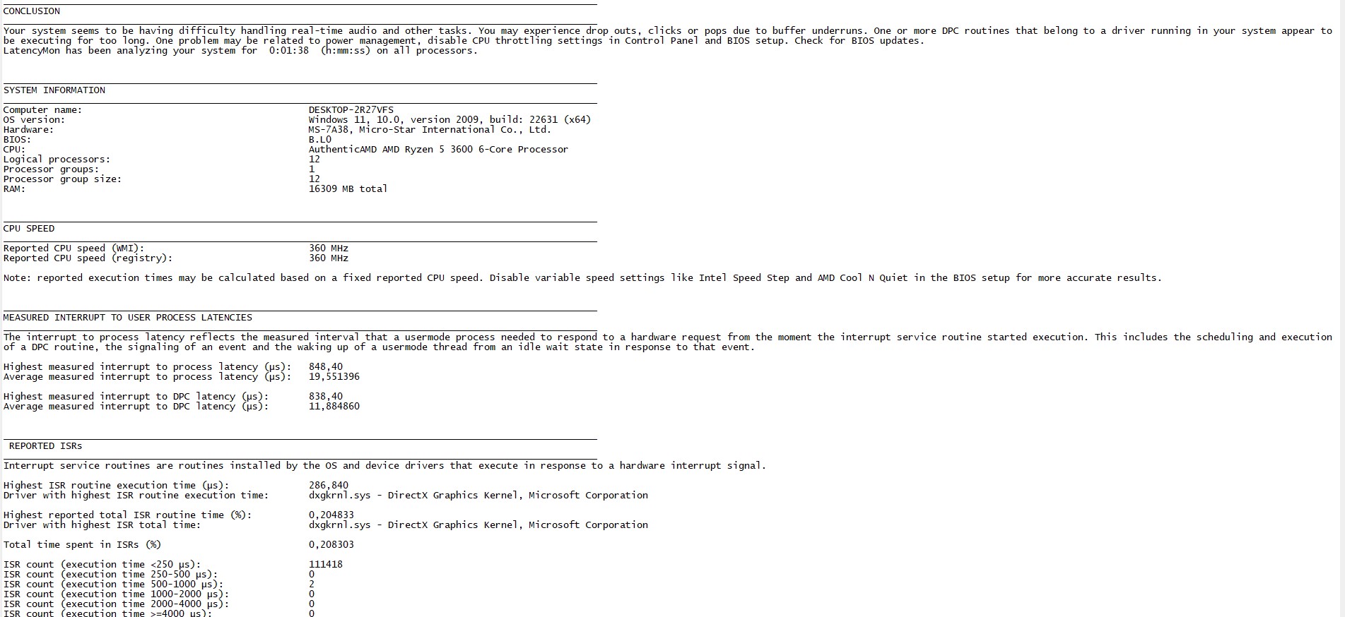

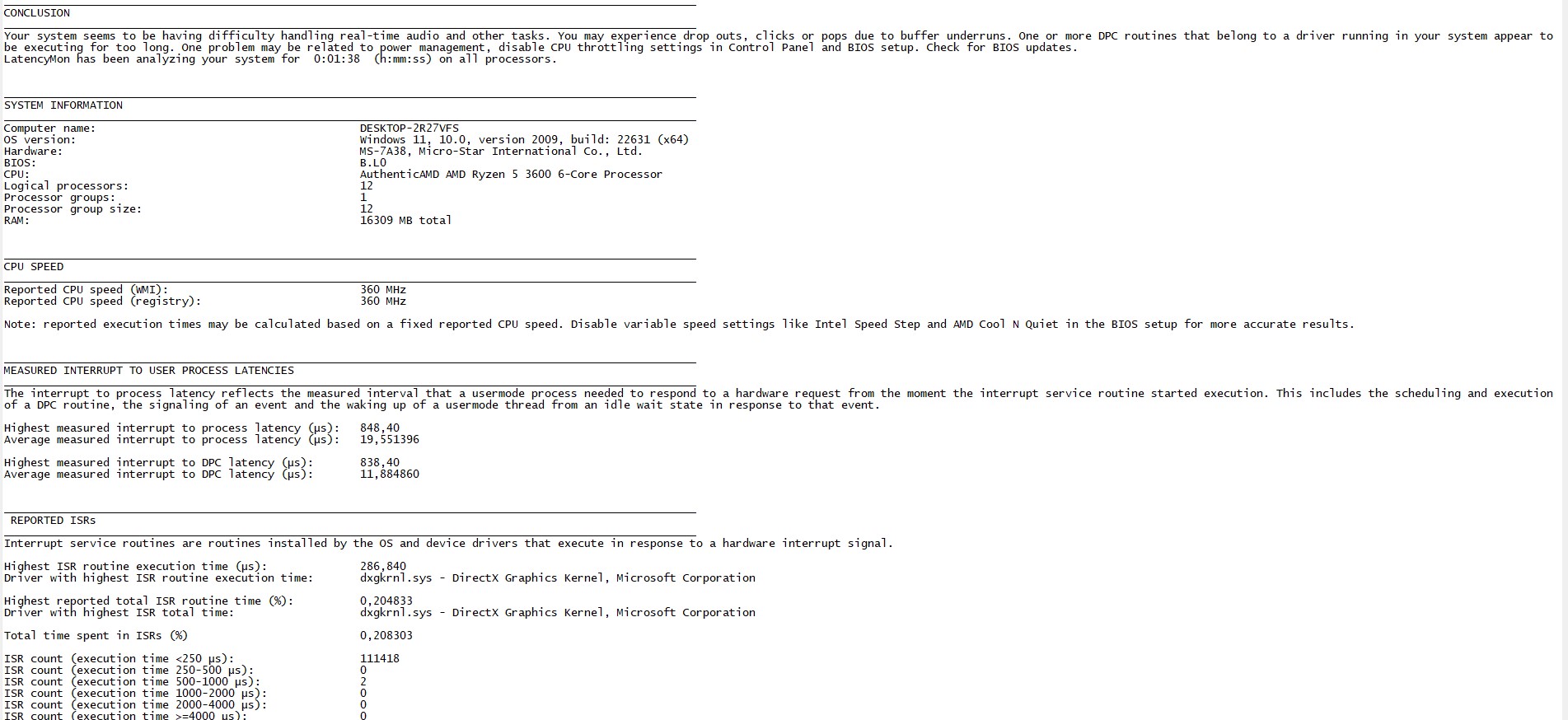

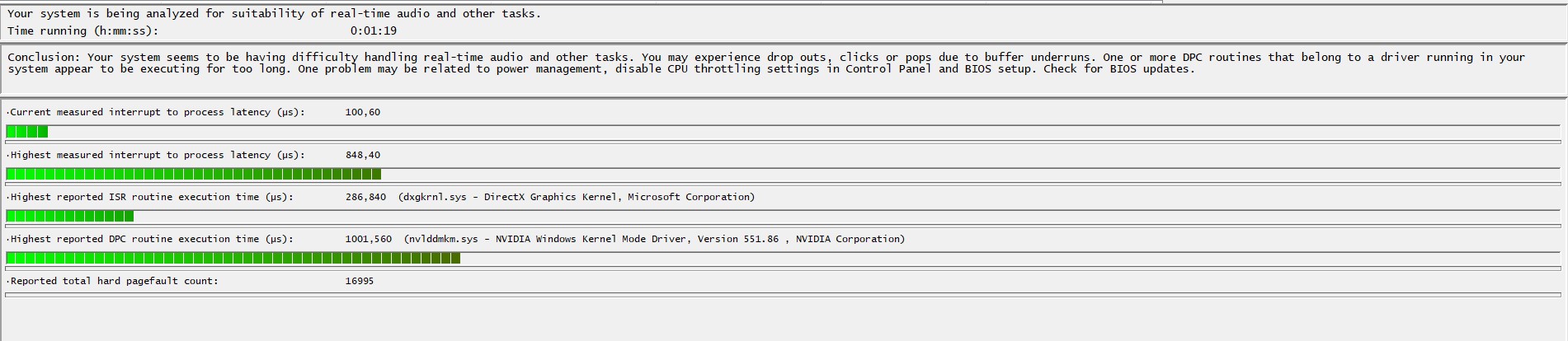

ist mit dabei.nonou schrieb:Du könntest auch noch LatencyMon mitlaufen lassen und uns einen Screenshot hier hochladen, wäre auch noch interessant.

dein nvidia Treiber scheint etwas rumzuzicken da könntest du mal ältere ausprobieren
