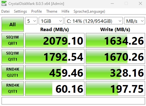

Netzteil ist so weit ok, aber die SSDs sind eher minderwertig, hatte selber mal welche davon, alles Schrott, mach mal einen Bench der SSD und lies die Werte aus.
Reaktionen: McFly76

Questionmark schrieb:
Netzteil isdt so weit ok, aber die SSDs sind eher minderwertig, hatte selber mal welche davon, alles Schrott, mach mal einen Bench der SSD udn lies die Werte aus.
Richtig? :D Ich hab absolut keine Ahnung von sowas. Bin da völlig auf Neuland gestoßen seit dem Problem.

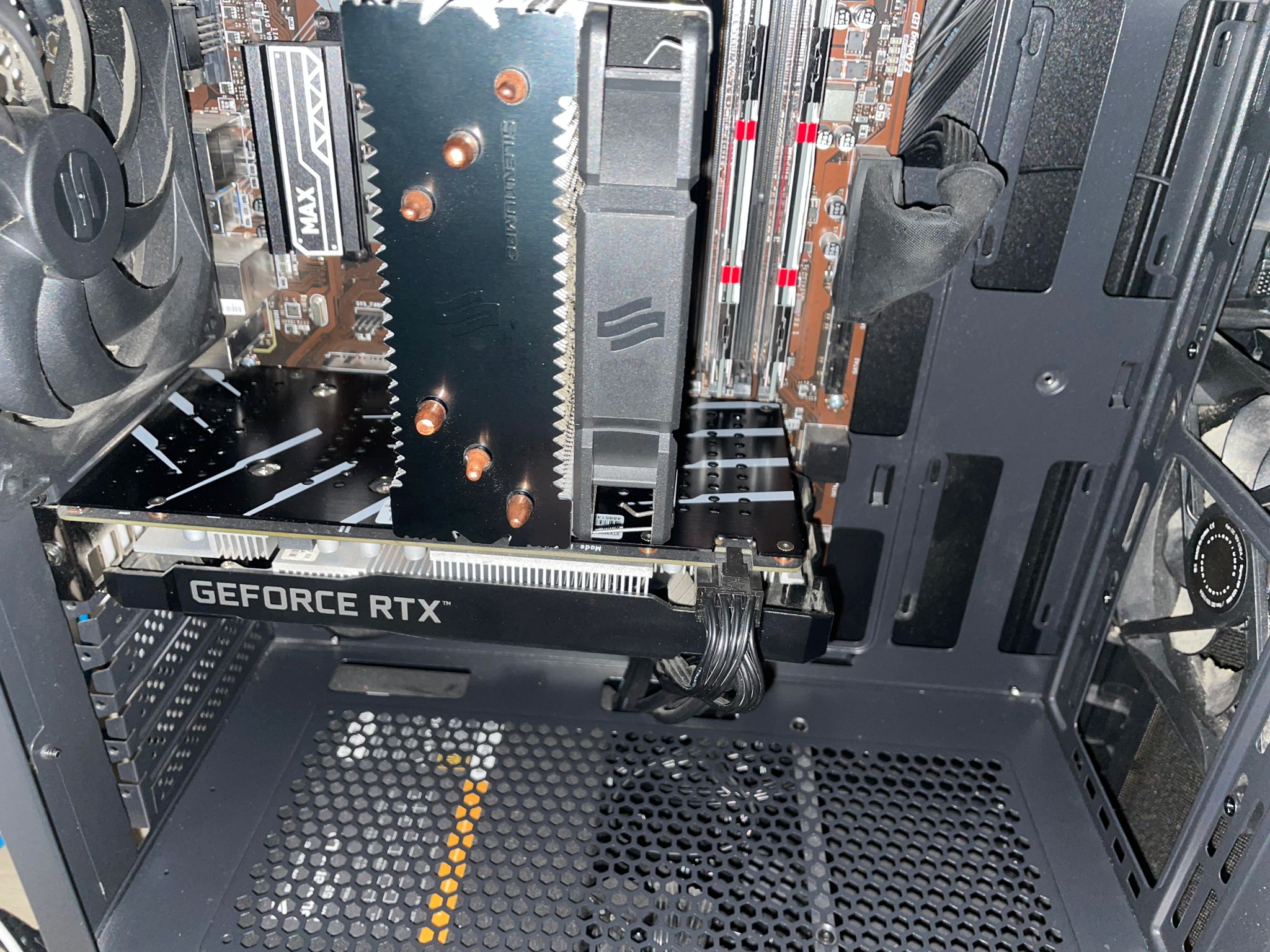

Ich würde bei Null anfangen also ein Foto vom PC Inneren und eine Übersicht von HWiNFO.

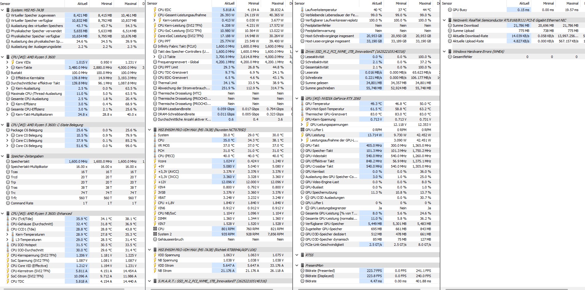

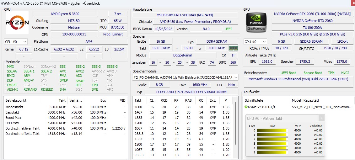

HWINFO so richtig?
Bild ist vom letzten einschicken.
Bin jetzt daheim und kann testen.
MSI nur die Auslastung von GPU und CPU oder noch was anderes? :)
Wie laufen die Lüfter denn so? Volle Touren oder nicht? Mir fehlen da irgendwie noch die Temperaturen.

maximal takt nur 4,o ghz? das ist doch nicht normal, ich hätte mit 4,1 bis 4,2 gerechnet. und die temperaturen sind geradezu kalt.
hm, das liegt dann wohl an dem fps limit? sonst passt das nicht so gut. jedenfalls kein überhitzen.
Stelle mal vor dem zocken auf höchstleistung, sowohl cpu wie auch gpu und schau dann (trotz fps limit)
