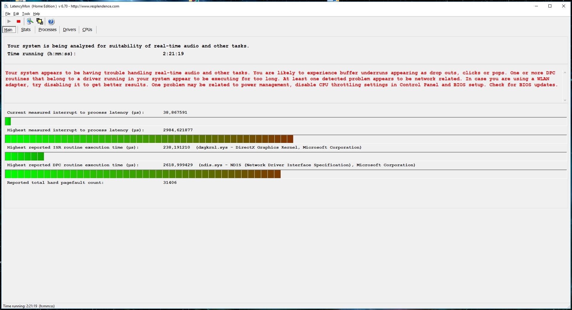

Nachdem ich gestern nachgesehen hatte, ob meine USB-Treiber aktuell sind, ist mir aufgefallen, dass ich noch nie ein BIOS-Update durchgeführt hatte. Update durchgeführt (das BIOS von meinem ASUS ROG Maximus VIII Ranger war noch von 2015) und direkt mal beim neuen Tomb Raider getestet. Das Problem scheint jetzt weitestgehend behoben zu sein, ab und zu macht es sich immer noch kurz bemerkbar, z.B. wenn man aus Gräbern zurück in die "offene" Welt geht, aber ansonsten ist alles flüssig. Ich werde mal noch ein paar andere Spiele testen die Probleme bereitet haben, um zu sehen ob es sich bei denen genau so verhält. Werd mich dann wieder melden, jedenfalls danke schon mal soweit für eure Antworten.

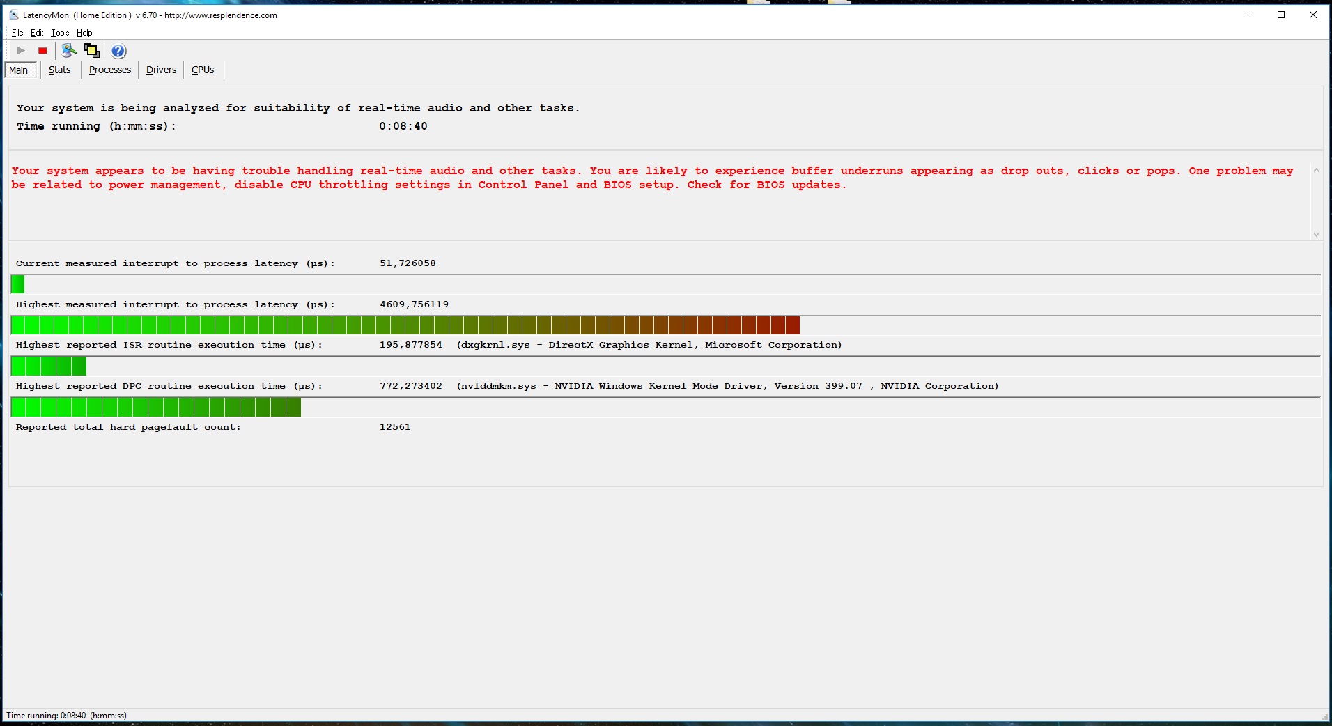

OK, musste leider feststellen, dass sich das Problem mit dem BIOS-Update nicht erledigt hat. Bin allerdings auf ein Programm namens Latency Mon gestoßen, habs beim Spielen aktiviert und es wurden auch tatsächlich Probleme festgestellt.
Hab danach den aktuellsten Netzwerk- und Audio-Treiber installiert und konnte dadurch zumindest das DCP-Problem lösen. Allerdings ist dafür die Interrupt to Process Latency angestiegen.
Jetzt muss ich mal schauen, ob ich das noch irgendwie lösen kann.
Es gibt noch einen Report den das Programm ausgeben kann. Das bietet mehr Info. Lad den mal hoch.
Hier der Bericht:

Das der CPU-Speed nicht voll da sein soll, kann ich aber nicht bestätigen. Hab im Spiel den MSI Afterburner angehabt, welcher den vollen Turbotakt von 4 Ghz (auf allen Kernen) angezeigt hat.
Die hohen ISR-Latencies können viele Ursachen haben. Das ist nicht mit drei Klicks zu ermitteln.
