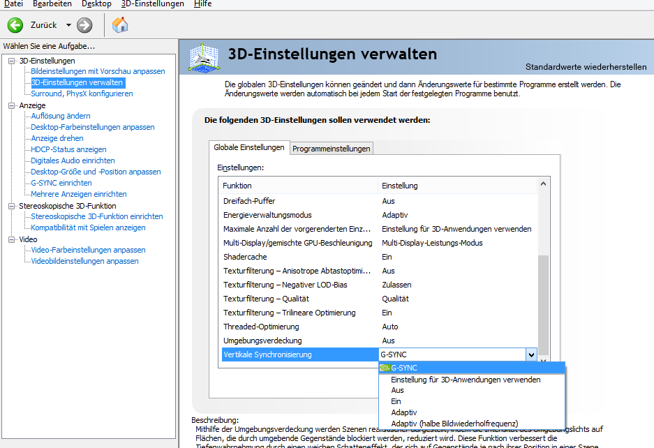

dann setze VSync im Spiel aus AUS.
Dann NVIDIA-Systemsteuerung > VSync auf Adaptiv
Wie im Bild
Dann schauen obs hilft
Du kannst dir aber sicher, sein dass du massive Frameeinbrüche + Framaussetzer hast.
Musst nur noch herausfinden woher das kommt.
